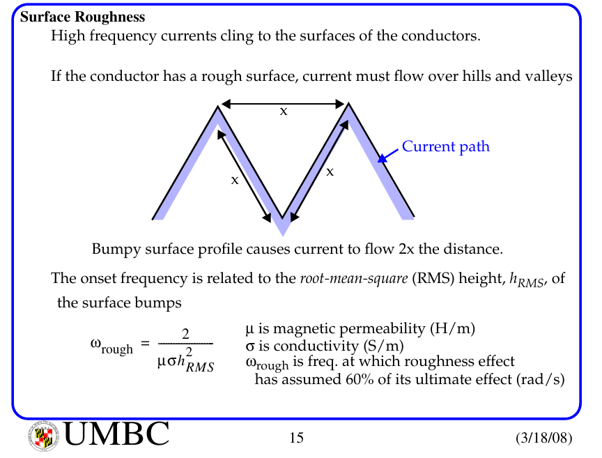

Leiter Zustand : Oberfläche : glatt !
Wenn man den Skin-Effekt bedenkt, wird eine rauhe Oberfläche natürlich zu einem extra Hindernis, speziell bei höheren Frequenzen.
So etwa :
Also : blitzblank glatt soll er sein , der "gute" Leiter. (Hat ja Dirk schon nachgeprüft...
