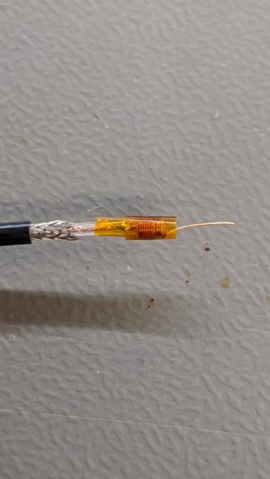

Schritt 1: Dünnes Coaxkabel vorne ca. 15mm abisolieren, die Schirmung auf 5mm kürzen und am Ende ein 5mm langes Stück Isolierung vom Innenleiter abtrennen.

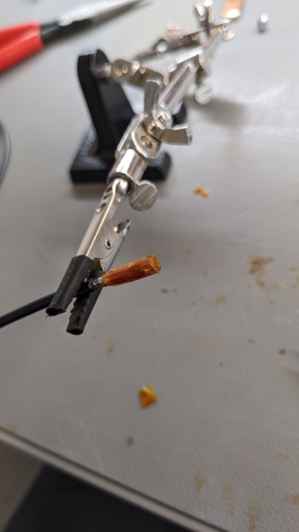

Schritt 2: Die abgetrennte Isolierung 1-2mm nach vorne schieben.
Schritt 3: dünnen Kupferlackdraht an dem nun freigelegten Stück Innenleiter anlöten

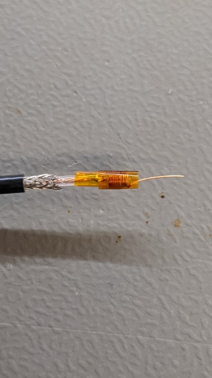

Schritt 4: ca. 10 bis 15 Windungen auf die Isolierung aufwickeln. Das Ende offen lassen.
Schritt 5: Die Wicklung mit Kleber fixieren und etwas Band zur Isolierung rundum:

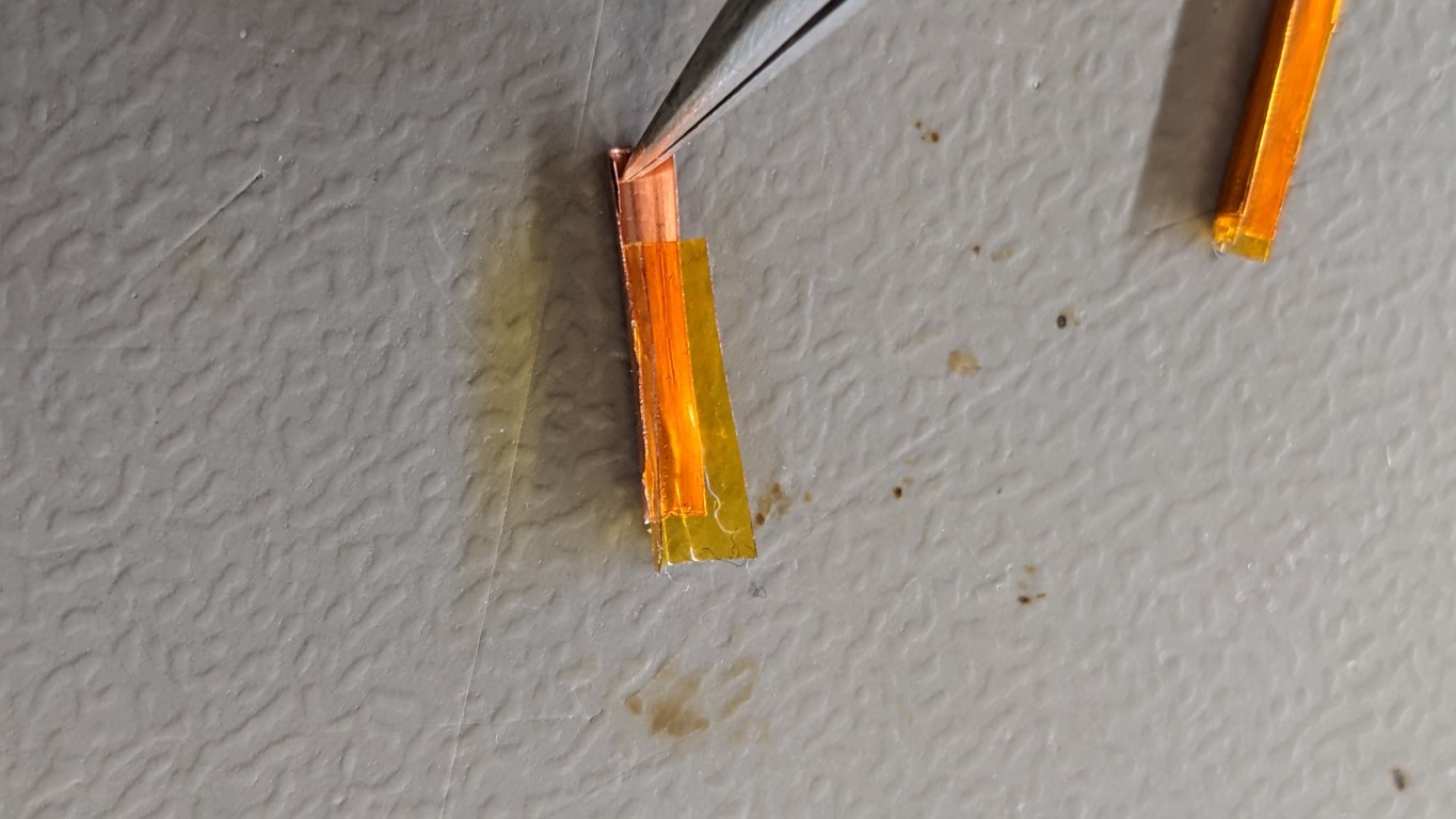

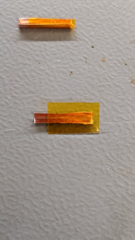

Jetzt kommt der Schirm gegen E-Felder. Der muss natürlich geschlitzt sein, damit die H-Felder die in die Spule koppeln sollen nicht kurzgeschlossen werden.

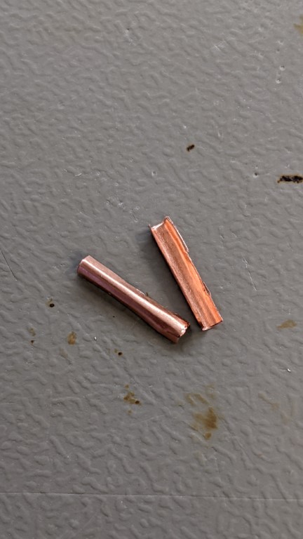

Also habe ich von einem Band 0.2er Kupferfolie zwei kurze Streifen abgeschnitten und innen mit Kaptonband isoliert :

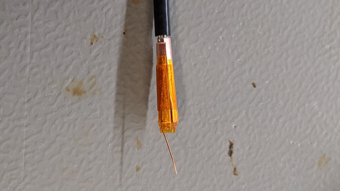

Die werden dann als Schale um die kleine Wicklung gelegt, so dass die Enden der Schirme ungefähr mit der Spule abschließt, und fixiert:

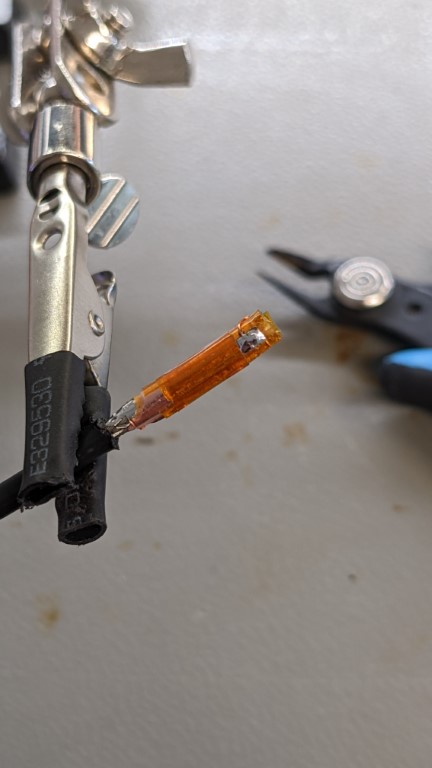

Nun werden die Kupferschirme mit der Schirmung, und das Ende der Spule mit den Kupferblechen verlötet und das Ende eingepackt:
Am Ende noch nach Gusto abschneiden, verschrumpfen, isolieren, etc.
Das Ergebnis ist ein örtlich recht empfindlicher Stift, mit dem sich der Verlauf von HF-Strömen nachvollziehen lässt.
