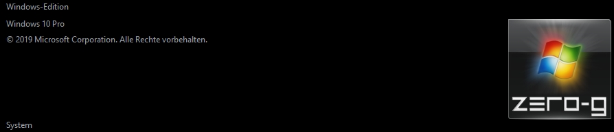

also (lange) gesucht - und ne nette "Hacker-Version" gefunden: Win10pro zero G . Holt sich beim install auch gleich eine (offenbar legale !!!) serial von irgendwo selbst, das is doch mal nett.
und der Mist mit dem dauernden Hintergrund-Prozess-Müll ist weitgehend weg. Den letzten Rest Defender hab ich dann selbst noch deaktiviert. so...
jetzt ist es ein nahezu brauchbares System, also Arta drauf....und festgestellt, nein der mixer macht hier auch Mist. Aber es gibt ja Asio4all, was auf Linux (noch?) nicht geht, dann kann der Labbi endlich wirklich messen. puuuhhhh..... )

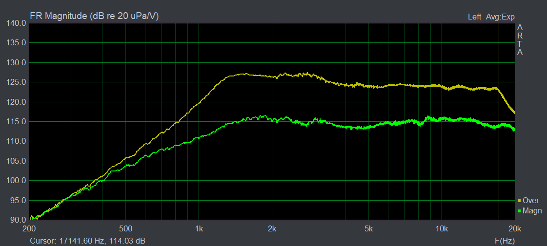

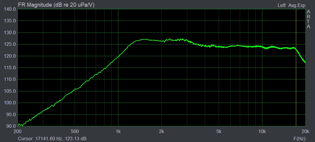

mal die 25mm Kalotte, NE80:
holla, die Waldfee....sowas vergleichen wir doch mal mit einem 20x so teuren Hi-End Hochtöner, dem OW1 : (Nahfeld, selber Abstand, ca 30mm vor der Kalotte )
grün: OW1 , orange : NE80
also verstecken muss sich der 6 eu Hochtöner vor dem 100 eu Ding sicher nicht, zumal er auch noch ca 7 dB (!!!) lauter ist. echt erstaunlich.
in der Messung ist er rund 9 dB lauter, aber korrekt bewertet: der NE80 hat 4,8 Ohm, der OW1 5,9 Ohm. Daher ist der "echte " Wirkungsgrad etwa 2 dB geringer.

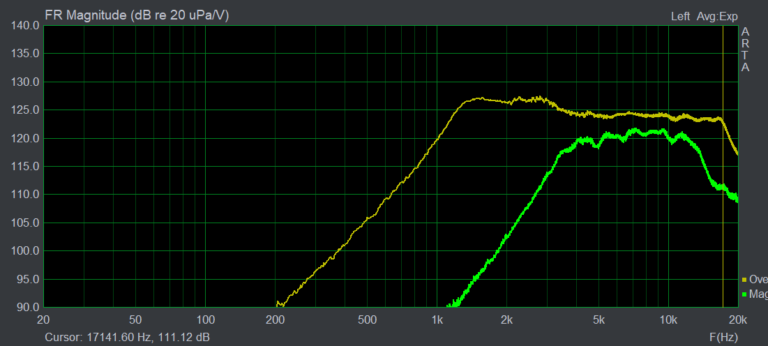

noch der Vergleich mit dem schmalen Bändchen:
gü: AL28 Bändchen
das Bändchen schlägt sich von 4...15kHz recht gut, laut. kommt aber an die kleine Kalotte nicht ganz ran.

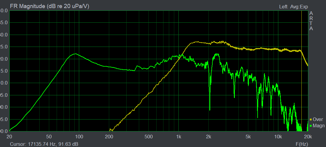

noch der Vergleich zu einem klassischen Greencone , Saba Breitband :
....sagt eigentlich genug.  Tongue

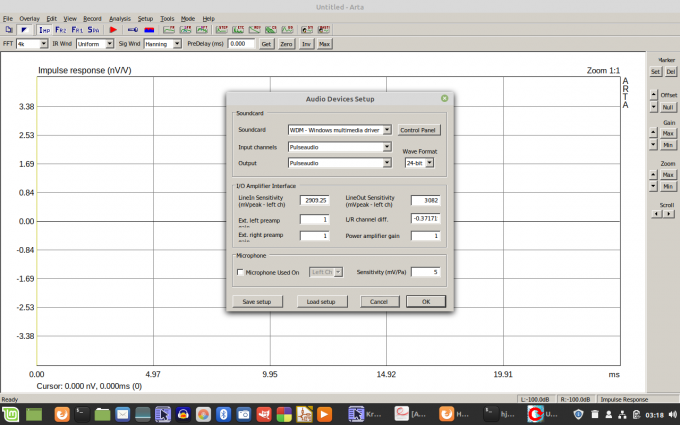

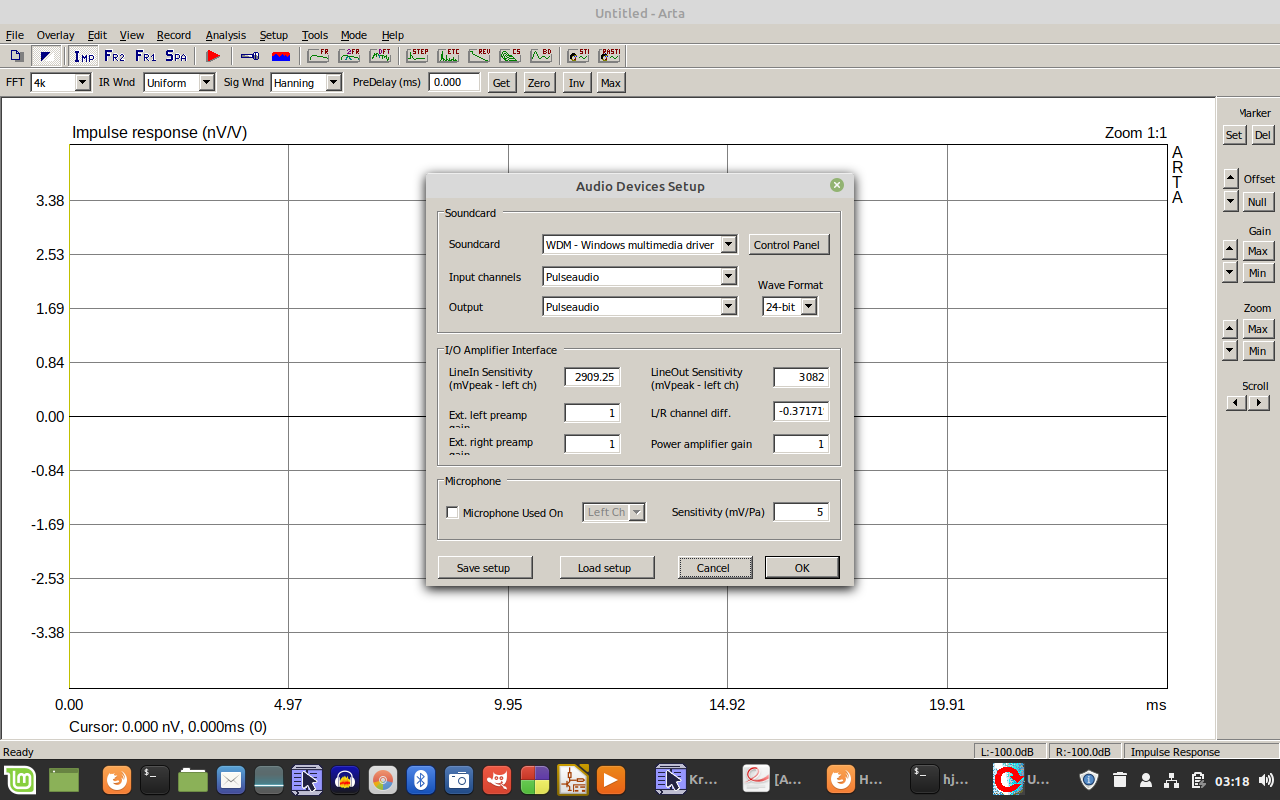

Ja, Pulseaudio habe ich auch schon oft verflucht. Wenn man sich von vornherein auf eine langwieriegere Session einstellt, ist das aber zu wuppen. Oft habe ich erstmal auf ALSA "downgegraded", mit Erstellung von alsa.conf und dem ganzen Rödel um am Schluß doch wieder bei Pulseaudio zu landen. Wobei dann in ARTA der pulseaudio-treiber funktionierte. Audio scheint auf allen Systemen eine elende Hühnerei zu sein, vor allem, wenn es mal schnell gehen soll.
ich hänge hier mal einen aktuellen screenshot von ARTA/Soundkarteneinstellungen an. In diesem Falle ARTA/wine unter LMDE4

#volti     jo, so hatte ich es auch eingestellt;  nur: es filtert alles oberhalb 14kHz etwa weg. Weil der Weg des audio eher holprig ist: von dem sound-input über die USB-Verwaltung zu einem ALSA device, dann zu -> pulseaudio (server) mit mixer plugin , dann zu Wine-windoof-WDM-audio (mixer) und dort zum Ziel-Programm. oje.
Das dickste Problem daran ist: die Mixer laufen auf einer bestimmten sample-rate, die nicht live geändert werden kann; dabei extrem doof: selbst wenn in nd out auf 48kHz sind, wird ein re-sampling gemacht. Ganz klasse: also von 48k auf 44.1k , mixer, dann wieder auf 48k . Seehr schlau.
Immerhin kann man irgnendwie dran rumdrehen: >> Pulseaudiokonfiguration nicht mehr an der »/etc/pulse/default.pa« sondern der »/etc/pulse/system.pa« vornehmen.
habe default auf 48kHz gestellt; zumindest bis etwa 17kHz kann man dann "messen", immerhin.  Rolleyes
Auf windoof kann das Zeugs mit ASIO etwas "umgangen" werden, deswegen geht zb die EMU0202 dort dann recht ordentlich. (wie wir ja festgestellt hatten.)

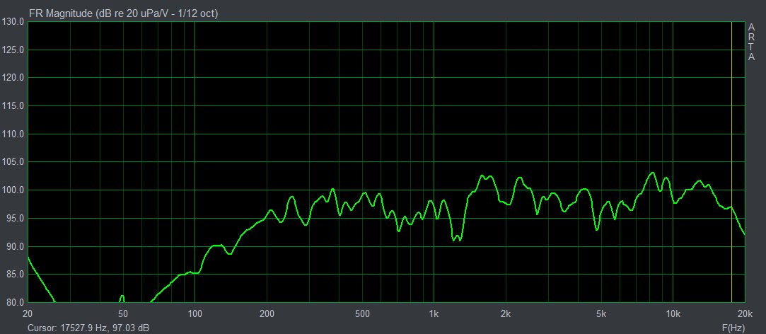

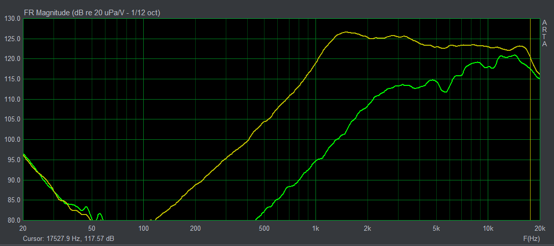

Noch ne Messung des Bändchens in der Schallwand , auch Nahfeld, ca 30mm Abstand: gü ( + NE80 Kalotte : orange)

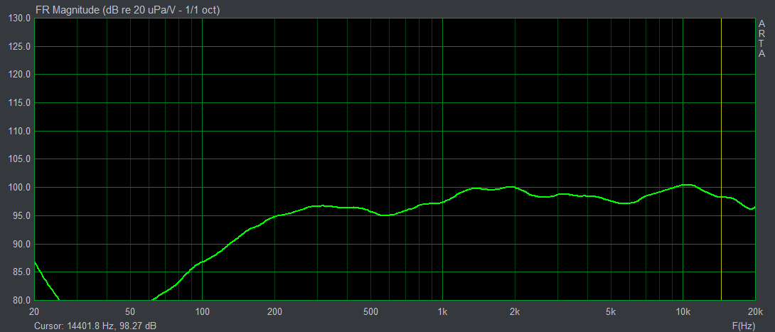

und so etwa sieht das mit BG20+Bändchen in der Schallwand aus, auf etwa 40cm Abstand:
und mit 1/1 Glättung:

Habe leider vergeblich gesucht;
Win10pro zero G  = wo versteckt sich das?
Smile
#13
(28.06.2020, 09:01 AM)SEBOJ schrieb: Habe leider vergeblich gesucht;
Smile
tjaaaa.... a: ich könnte es irgendwo hochladen...
b: evtl da:
https://infopedia24.com/windows-10-zero-...-iso-file/
c: torrent (so hatte ich es geladen) 4.0 GB
.zip   win10-torr.zip (Größe: 20,99 KB / Downloads: 609)
Wink
[Bild: hqdefault.jpg]
hier gibts ne Version mit diversen Programmen schon drin....aber denn auch 6GB.
https://1337x.to/torrent/4068588/Windows...19-FileCR/
- ging aber nicht für mein Labbi, weil der frisst es nicht vom USB stick, nur von DVD .

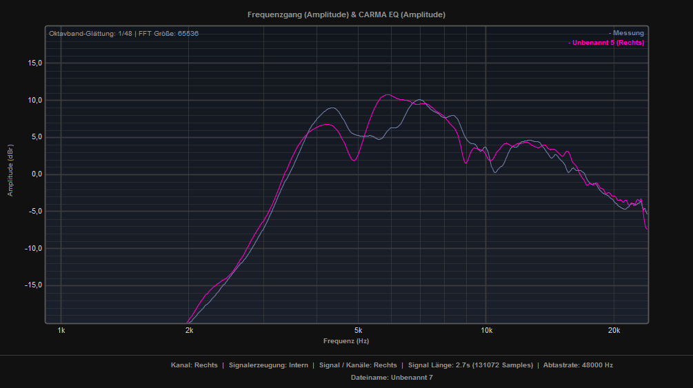

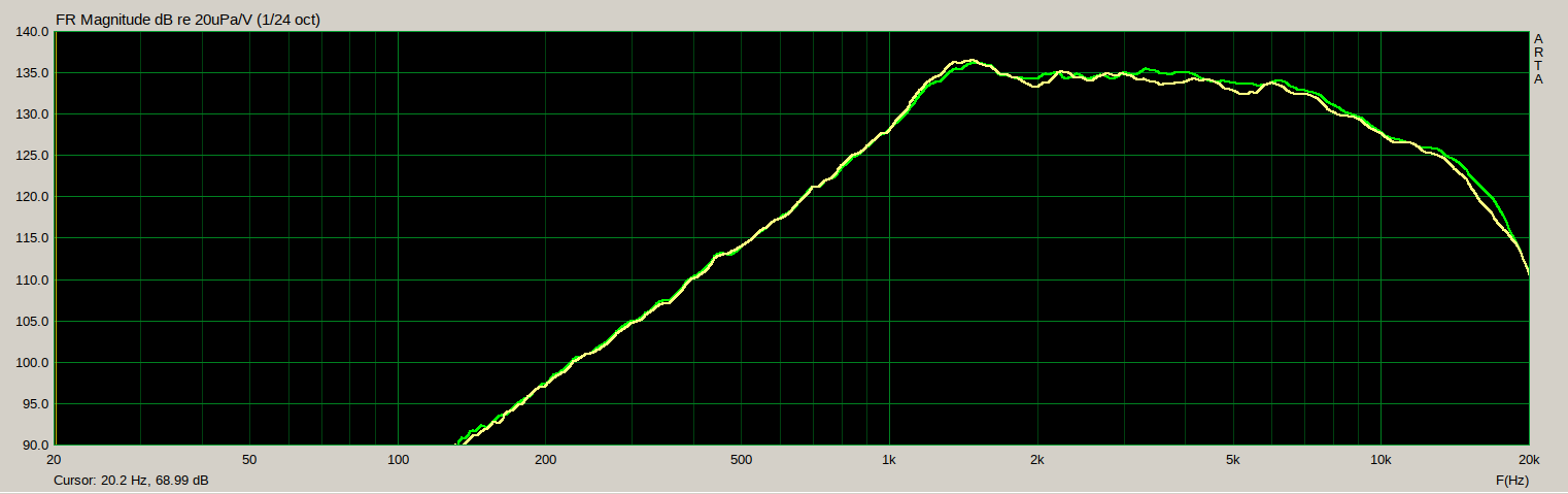

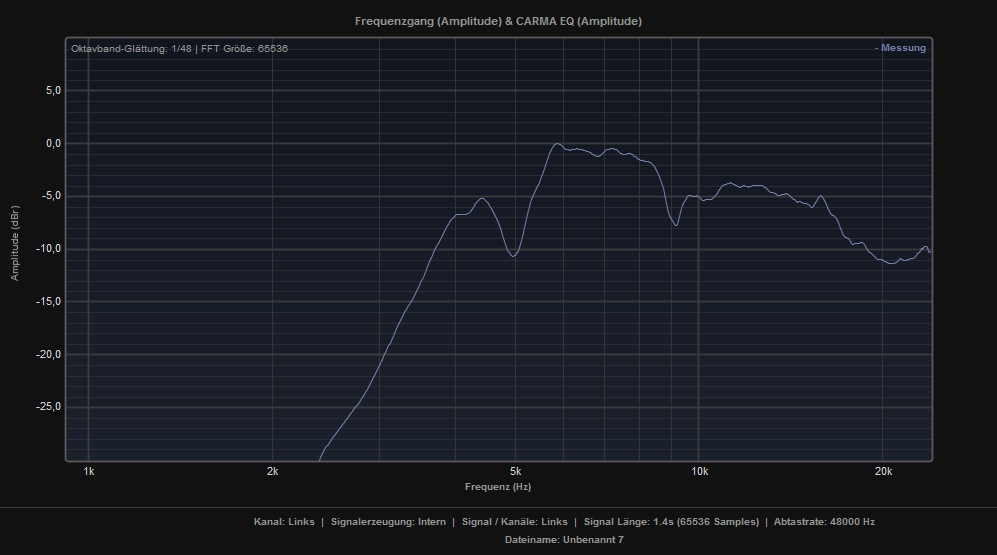

Weil das Zeug gerade aufgebaut war eine kurze Messung der AMTs, einmal "rechts" und einmal "links" (willkürliche Nummerierung):
Naaaaja  Rolleyes Tongue
Um Fehler auszuschließen hab ich ein paar mal Rechts/links hin- und hergebaut, aber es kam jedes mal das selbe raus.
Von da her denke ich die sind wirklich so verschieden.

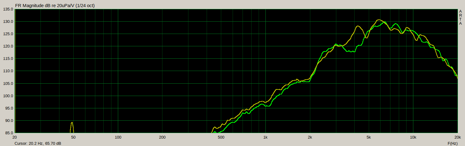

hm...
habs grad ganz schnell auch versucht: speaker liegt frei aufm Tisch, mic ca 4 cm darüber:
hast du die Teile irgendwo eingebaut?
ed wenn schon, dann die NE80 Kalotten gleich auch noch...

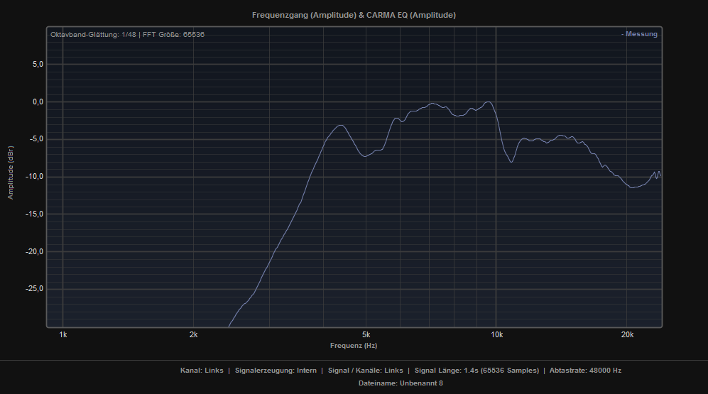

Nein, eingespannt in einem Stativ ca. 30cm hoch, Mikro auch, mit Schaumstoff unterfüttert. Vielleicht 3 cm Abstand zum Mikro.
Der hier ists:
https://de.aliexpress.com/item/32950413916.html
(Edit: Liegend aufm Tisch ist da viel geschickter, glaub ich...du nutzt die Grenzfläche aus, um ein längeres reflektionsfreies Zeitfenster zu haben, oder? Dafür schauts mehr aus als wäre der Töner in einer unendlichen Schallwand....hm...)
Edit: Liegend aufm Tisch, Mikro wieder ~3cm drüber...diesmal als Overlay. Den blauen hab ich aber zwischenzeitlich aus Neugierde zerlegt und wieder zusammengebaut, kann sein dass sich der jetzt gegen die letzte Messung ein wenig verschoben hat...)

ah, ok. ist ja auch ein ganz anderes Teil...
jo, ein flaches Teil einfach aufm Tisch vermeidet die erste Reflexion (..vom Tisch...); kann man auch noch schön in dicken Wollpulli drapieren, um die Kanteneffekte zu reduzieren  Wink
#20

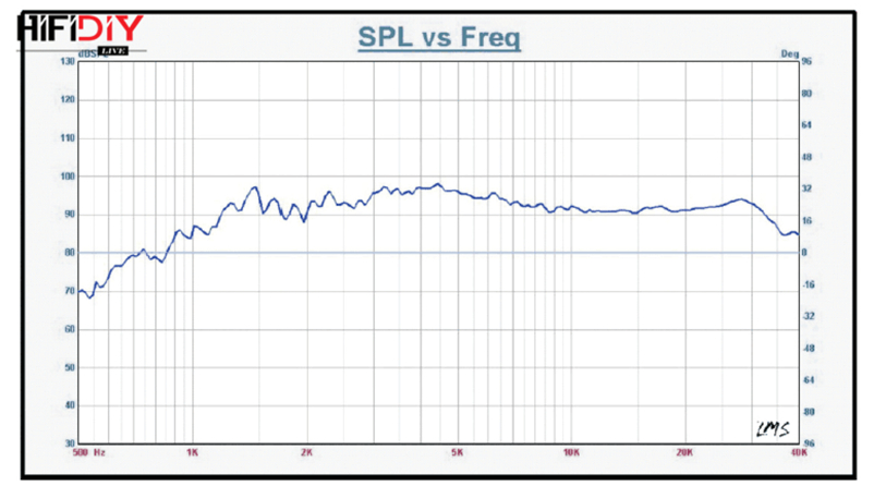

ich vermute, bei den "Bändchen", bzw dieser Art Magnetostaten, ist ein grosses Problem die Einspannung und die Bedämpfung der Membran durch eine Art Vlies auf der Rückseite, weil die sich ergebenden Resonanzen von geringsten Toleranzen beeinflusst werden.
wobei...der agegebene "soll" Frequenzgang -- mit deiner Messung irgendwie --- eher wenig zu tun hat.  Rolleyes
