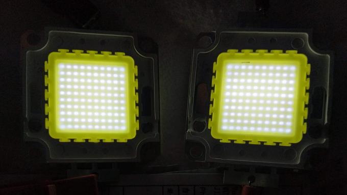

Kandidat 1:
Kandidat 2:

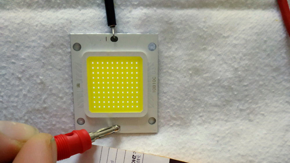

Kandidat 3:
Wie man leicht sieht, ist das Matching bei Kandidat 3 am Besten, hier zeigen drei Testkandidaten das gleiche Bild. Kandidat 2 ist Schlusslicht. Bei etwas erhöhter Spannung (24.5-25.0V) zeigt sich aber bei allen Kandidaten ein homogenes Leuchtbild. Setzt man die 500-1000mV Spannungserhöhung gegen je 10 LEDs pro String in Reihe, kann man sagen, dass die Einzelemitter auf ca. 50mV gematcht sind. Das war vor Jahren wesentlich schlechter.

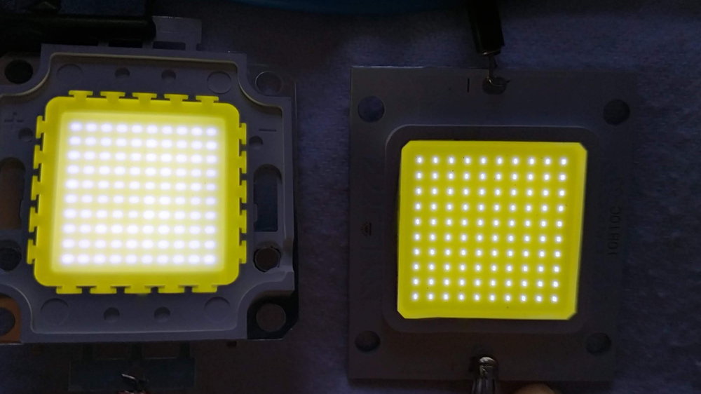

Im Vergleich Kandidat 2 zu 3:
Kandidat 1&2 sind mit ihren größeren Emittern sichtbar heller, auch sind diese mit je 2 Drähten pro String gebondet.
