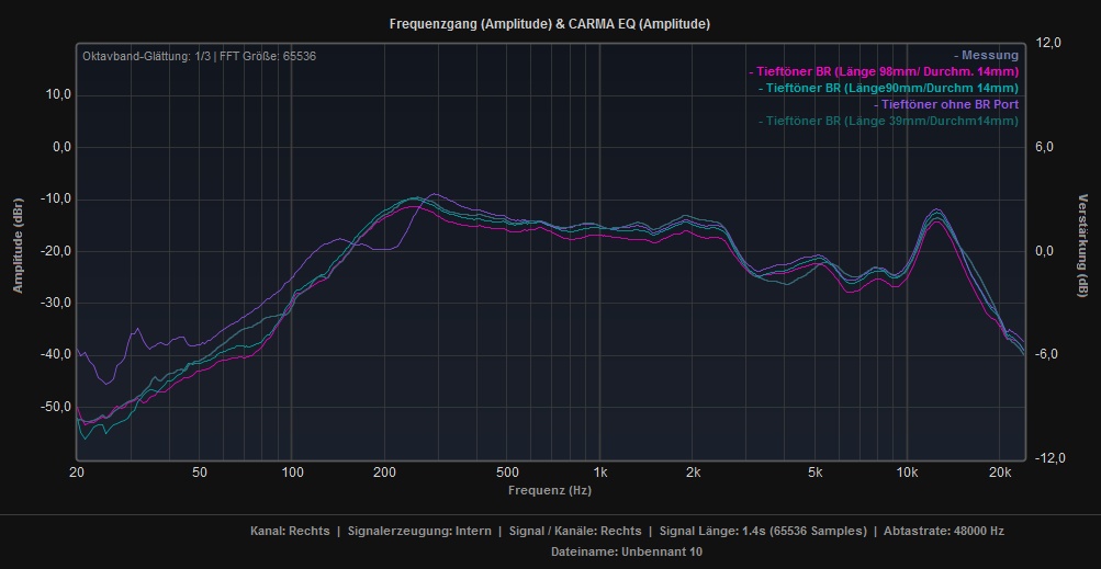

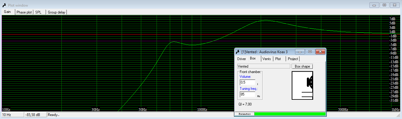

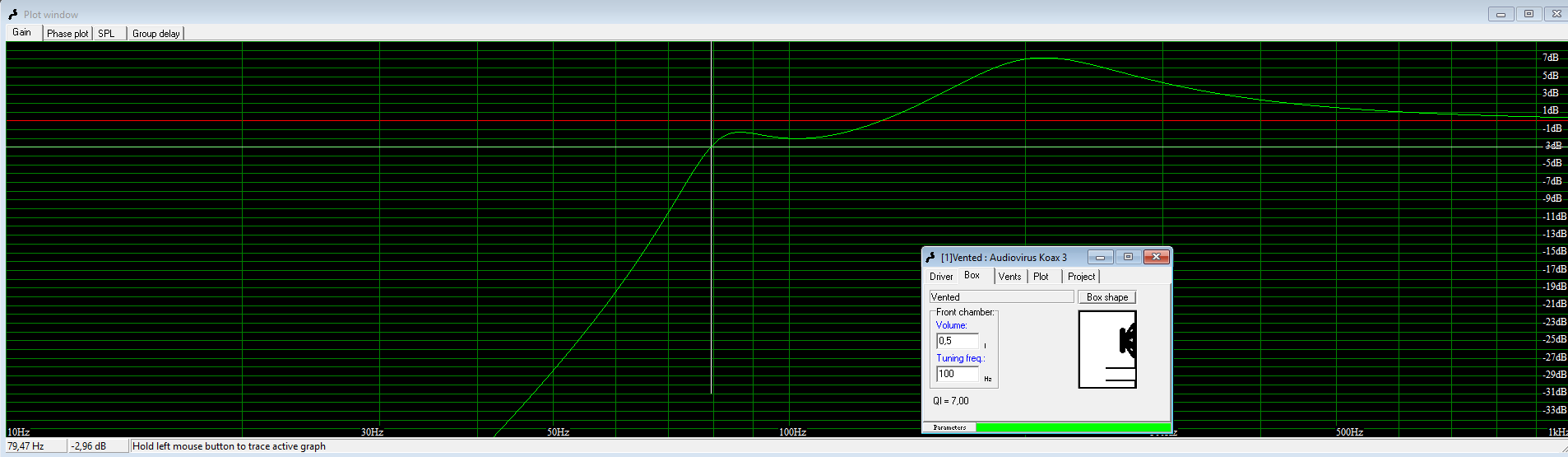

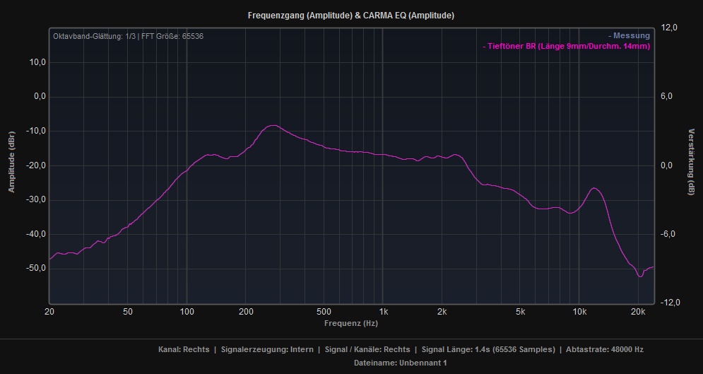

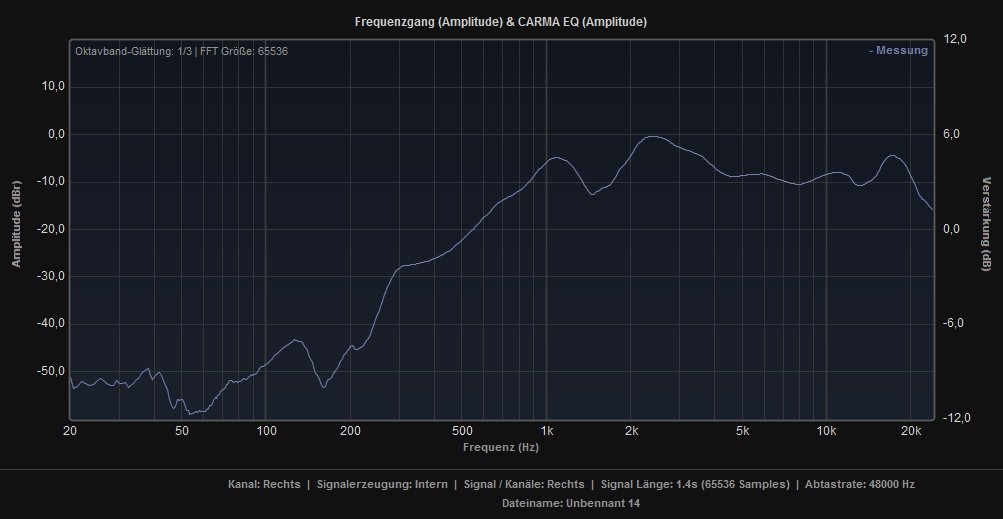

Chassi
Audiovirus Koax 3
Ich denke mal, dass der Buckel bei 200 Hz abgeschwächt werden muss. Der Bass soll auch durch einen Regler einstellbar sein.

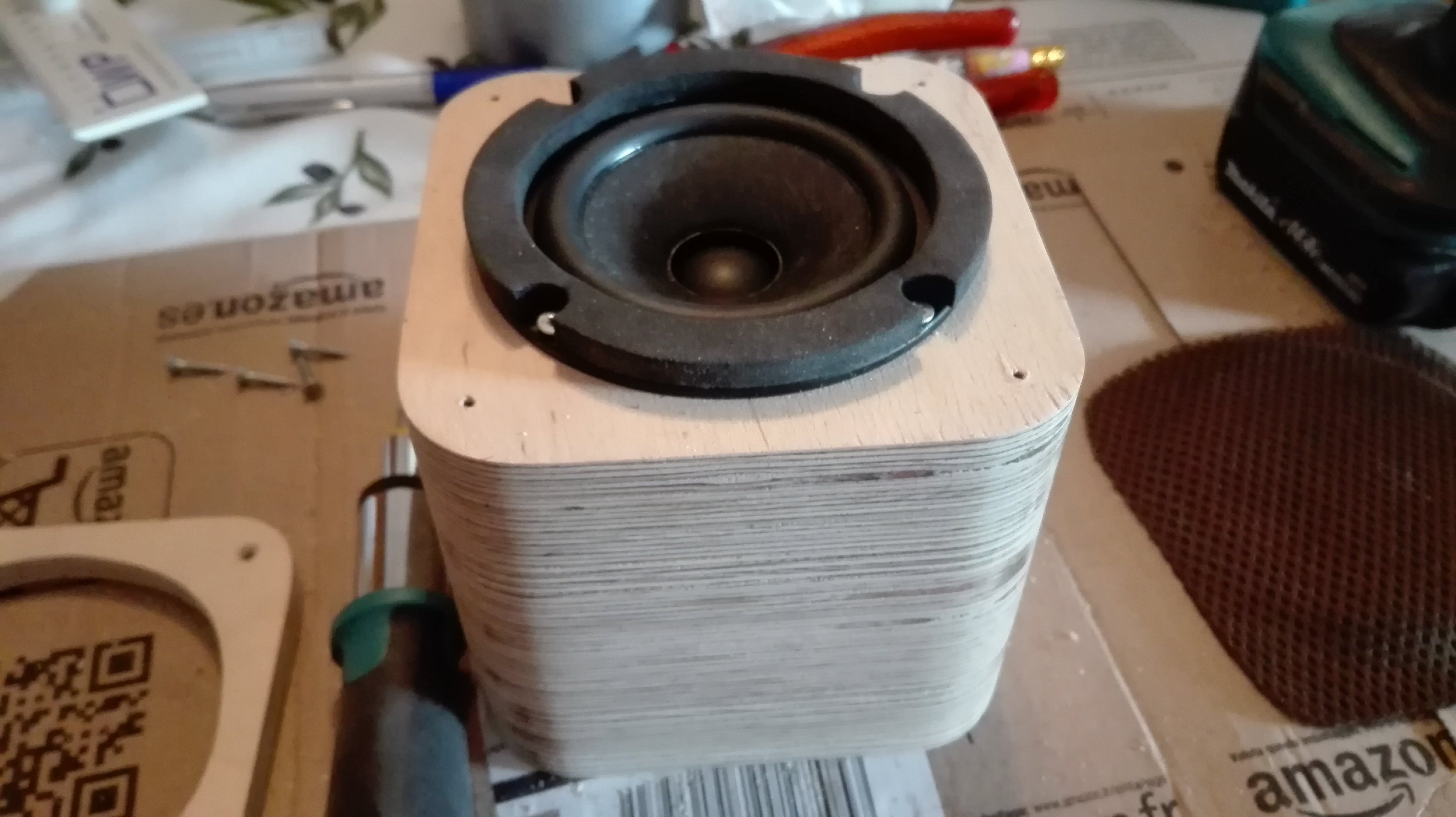

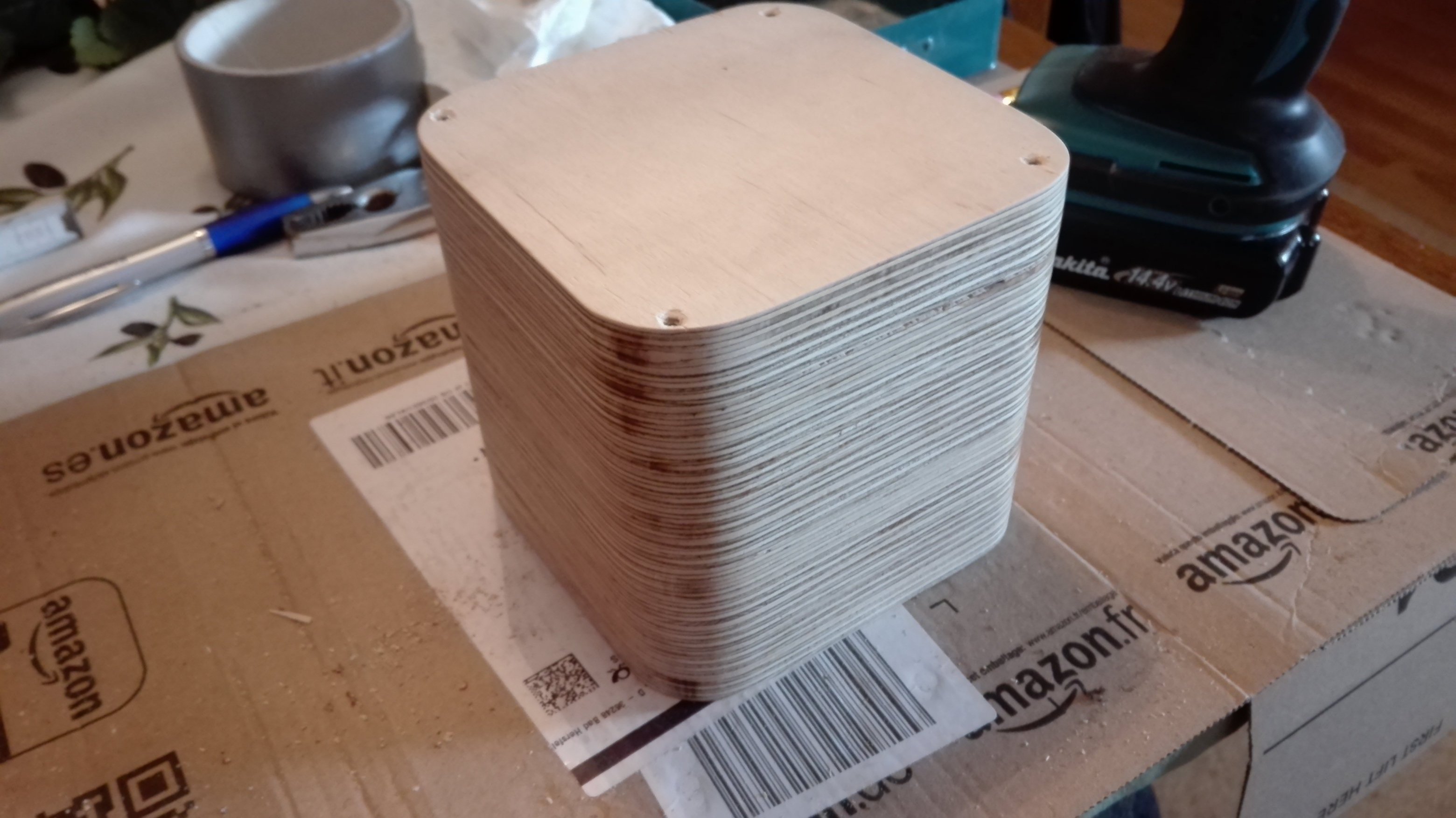

Gehäuse
Außenmaße: 110x110x108
Leier klappt das mit dem Schnitt im Baumarkt nicht, da die Platten zu klein sind. Also 12 Platten mit den Maßen 110x110x9 genommen und passend Ausfräsen/Verleimen.

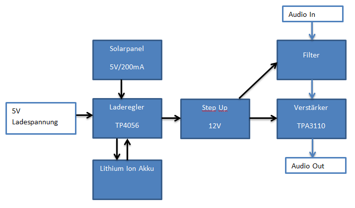

Elektronik
Bei dem Rest der Elektronik habe ich mir lange den Kopf zerbrochen.
Audiosignal Eingang
- Eine Übertragung per Bluetooth wäre zwar praktisch, jedoch unterstützt mein Handy kein apt-X oder AAC, wodurch die Qualität die ankommt sehr bescheiden ist. Bald kommt zudem ein neue Androidversion heraus die AAC, apt-X ... unterstützt.
- Aux Eingang. Qualität wird dann nur limitiert durch die Quelle, hat aber den Nachteil, dass die Quelle per Kabel am Lautsprecher angeschlossen werden muss.
- Bei Fertigstellung des LinktIt Smart 7688 besteht die Möglichkeit diesen zu benutzen, sodass das Handyakku nicht unnötig belastet wird und das System auch ohne Zusatzgerät funktioniert. Zudem hat der PCM5122 die Möglichkeit Filter zu implementieren.
Audiosignal Filterung
- Aktive und Passive Filter. Geringer Stromverbrauch, da nur ein OPV nötig.
- Aktive Filter mit OPV. Höherer Stromverbrauch, da mehr OPV benötigt werden.
- DSP. In meinen Augen eine sehr gute Lösung, wäre dort nicht das Problem, dass ich keine günstige Lösung gefunden habe einen kleinen DSP zu programmieren.

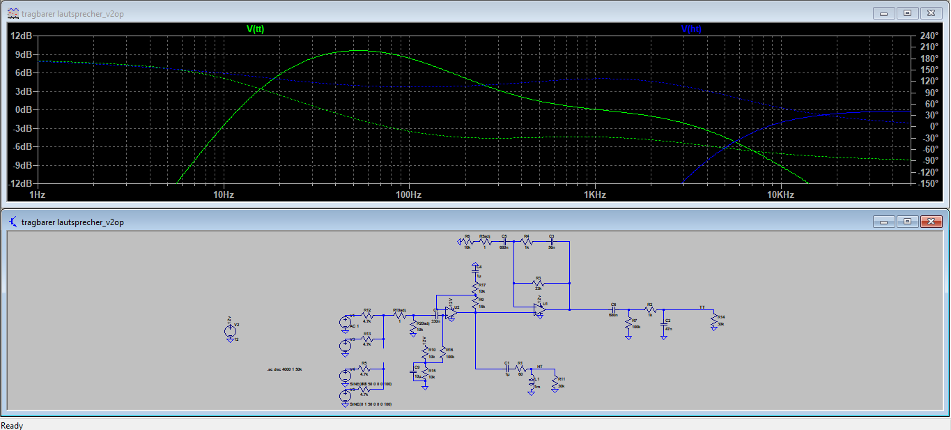

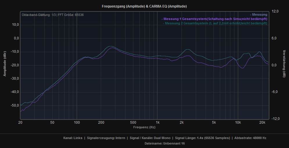

Bisheriges Filterkonzept
Für den Anfang würde ich sagen, wird es ein einfacher Aux Eingang werden mit Filter dahinter.
Mischung aus Aktive und Passive Filter oder lieber doch alles aktiv?
Grobe Simulation der Filter.
Filter besteht aus:
- Addierer mit Potentiometer(Single Supply)
- Passiver Hochpass 2. Ordnung für den Tieftöner
- Bassanhebung
- passiver Bandpass
Einen passiven Hochpass 2. Ordnung habe ich noch nie in der Form gesehen, da dies meistens in den Lautsprechern integriert ist. Spricht etwas gegen diesen passiven Hochpass 2. Ordnung im Signalweg vor dem Verstärker?
Bei der Spule habe ich an eine Festinduktivität gedacht. Die Induktivität bleibt im unteren Frequenzbereich konstant und bei den Strömen kommt die Induktivität auch nicht in Sättigung.
Meinungen/Verbesserungsvorschläge zum Gesamtkonzept, Filterschaltung ...?
