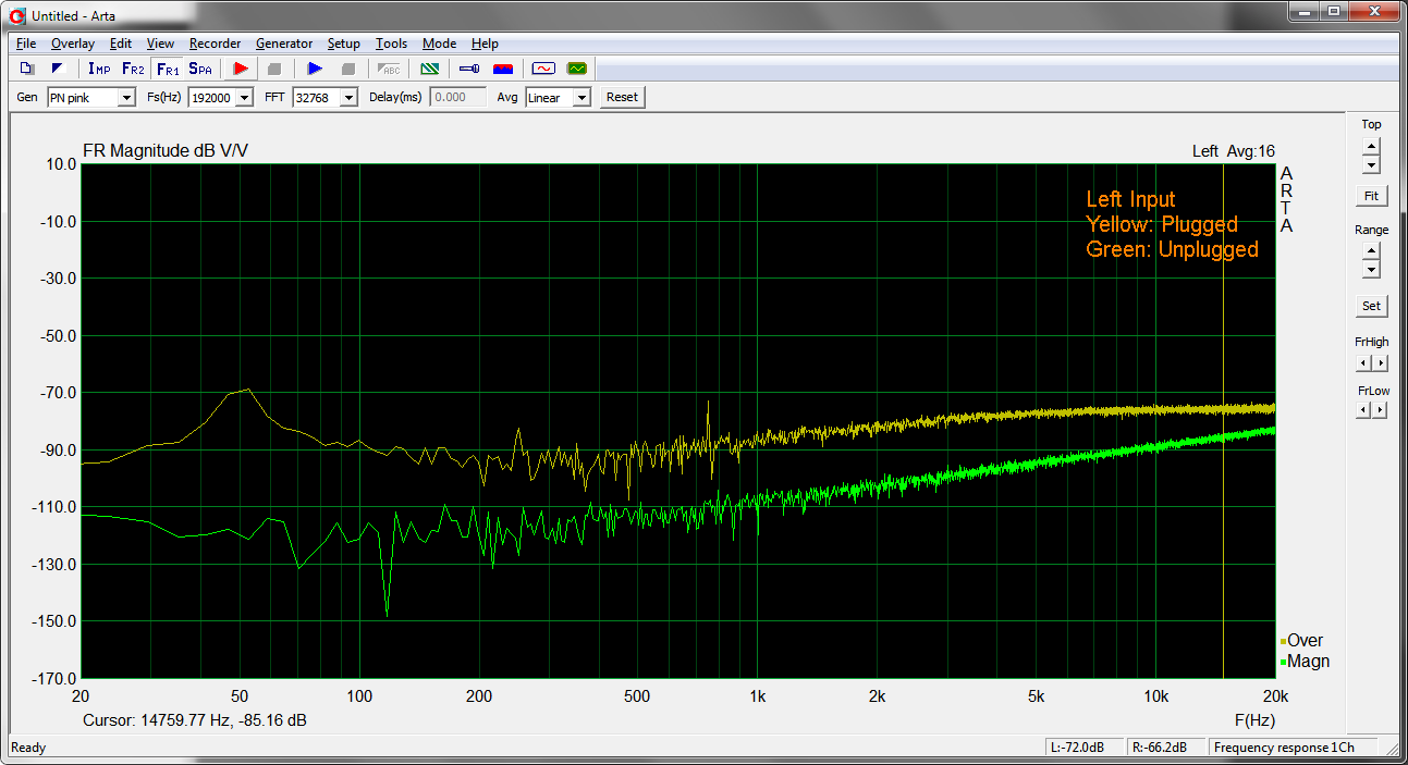

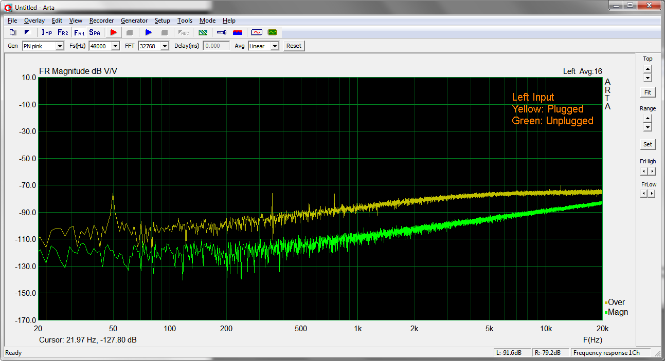

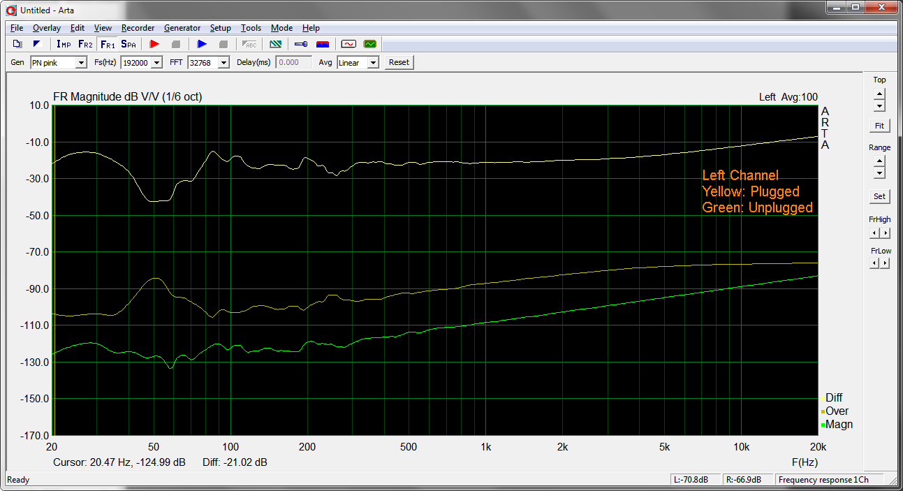

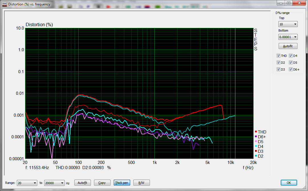

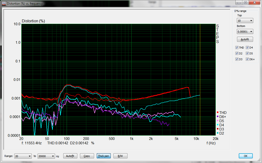

also ich meine: -3dBFS ist zuviel (zu nahe am clipping, dig. Filter übersteuert evtl. intern), besser -6db oder -10dB;
der Hügel bei 100Hz ist mir rätselhaft....aber allgemein sieht die 96k Messung am besten = realistisch aus;
26.01.2017, 03:09 PM
Check ich mal. Dieser Anstieg kommt von einer "Transient Time" = 0, im Manual steht dazu nichts näheres. Mit 100ms verschwindet es.

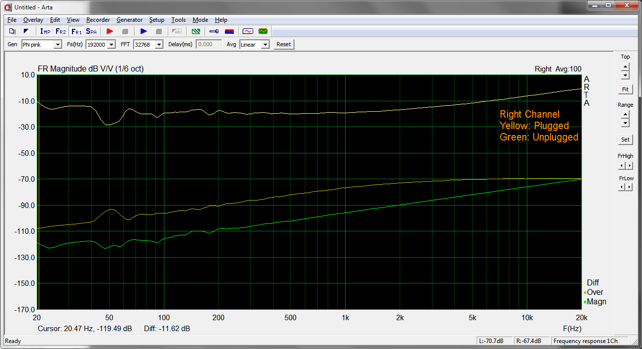

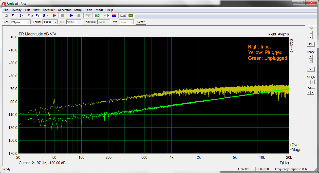

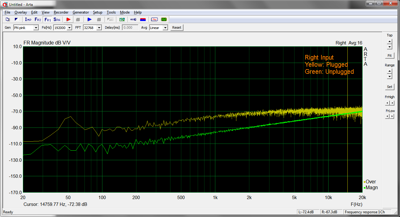

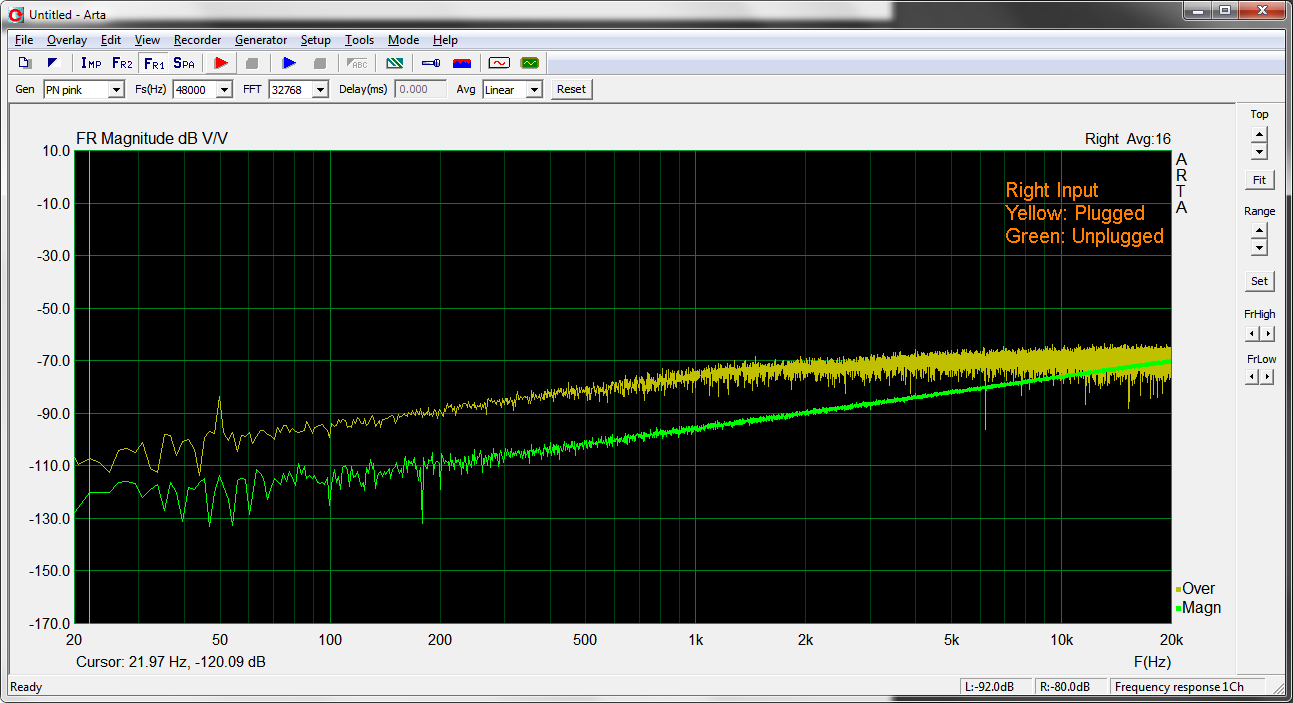

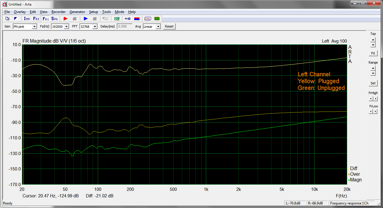

..das is aber nicht zufällig so ne nette Buchse, die nen Kontakt nach masse schließt, wenn nix gesteckt ist ?
(steck mal nen leeren Stecker, also ohne Kabel dran, rein...)
26.01.2017, 07:57 PM
Das ist ohne Kabel, immer nur der Steckadapter.
So nen Teil:
http://www.conrad.com/ce/en/product/3041...63-mm-jack
So nen Teil:
26.01.2017, 08:33 PM
aaaha, dann siehste das Eingangsrauschen
