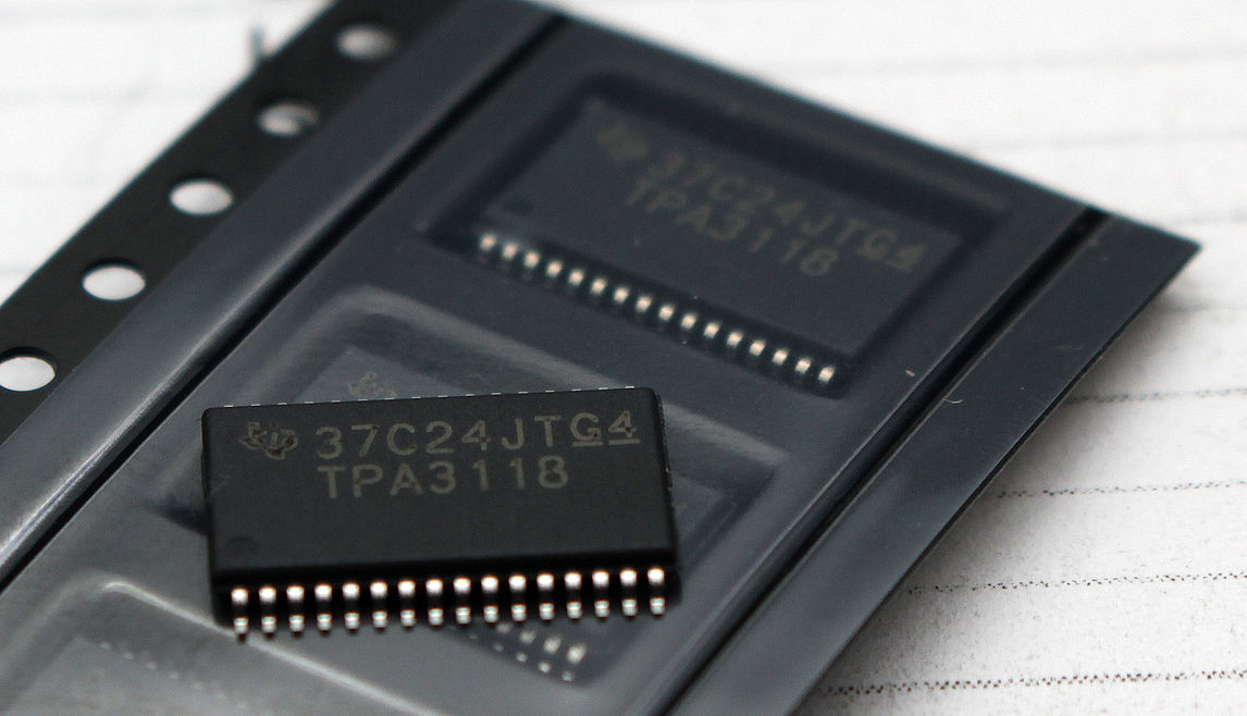

wobei...
https://de.aliexpress.com/item/TPA3118-P...09be0bc121
die sehen "original" aus , soweit ich sehen kann - oder ?
+ da gibts die chips ab 63 ct ....hmmmmm
https://de.aliexpress.com/item/TPA3118D2...09be0bc121
Beiträge: 10.625
Themen: 356
Ja, sehen gut aus. Ein "laser marked dot" ist mir bei TI bisher noch nicht untergekommen.
Mal schauen was da kommt.

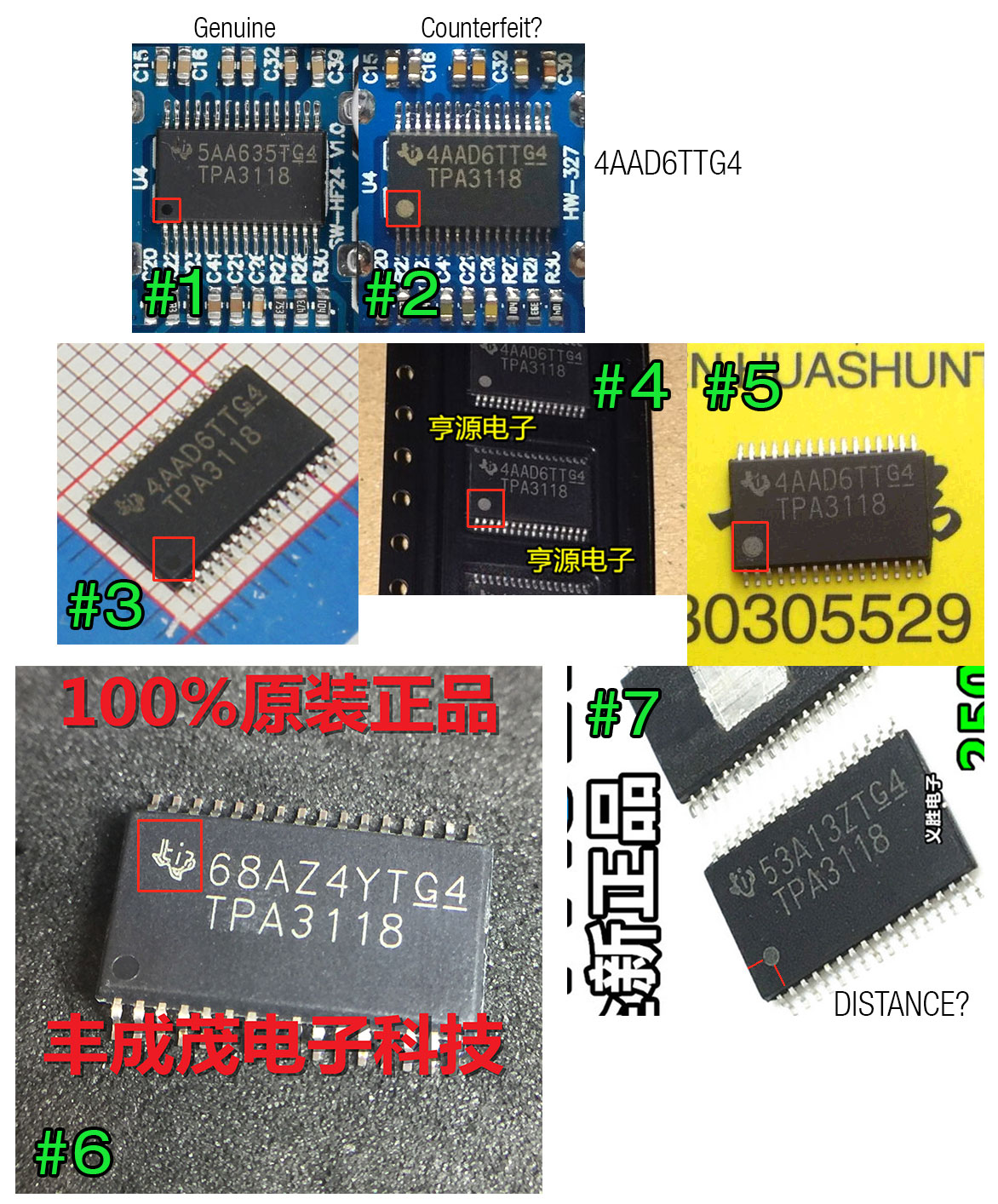

TaoBao sagt:
Man beachte die LOT-Nummern und Punkte (4AA....), sowie Abstand und Logo bei den anderen. Bei #6 steht "100% Original".
