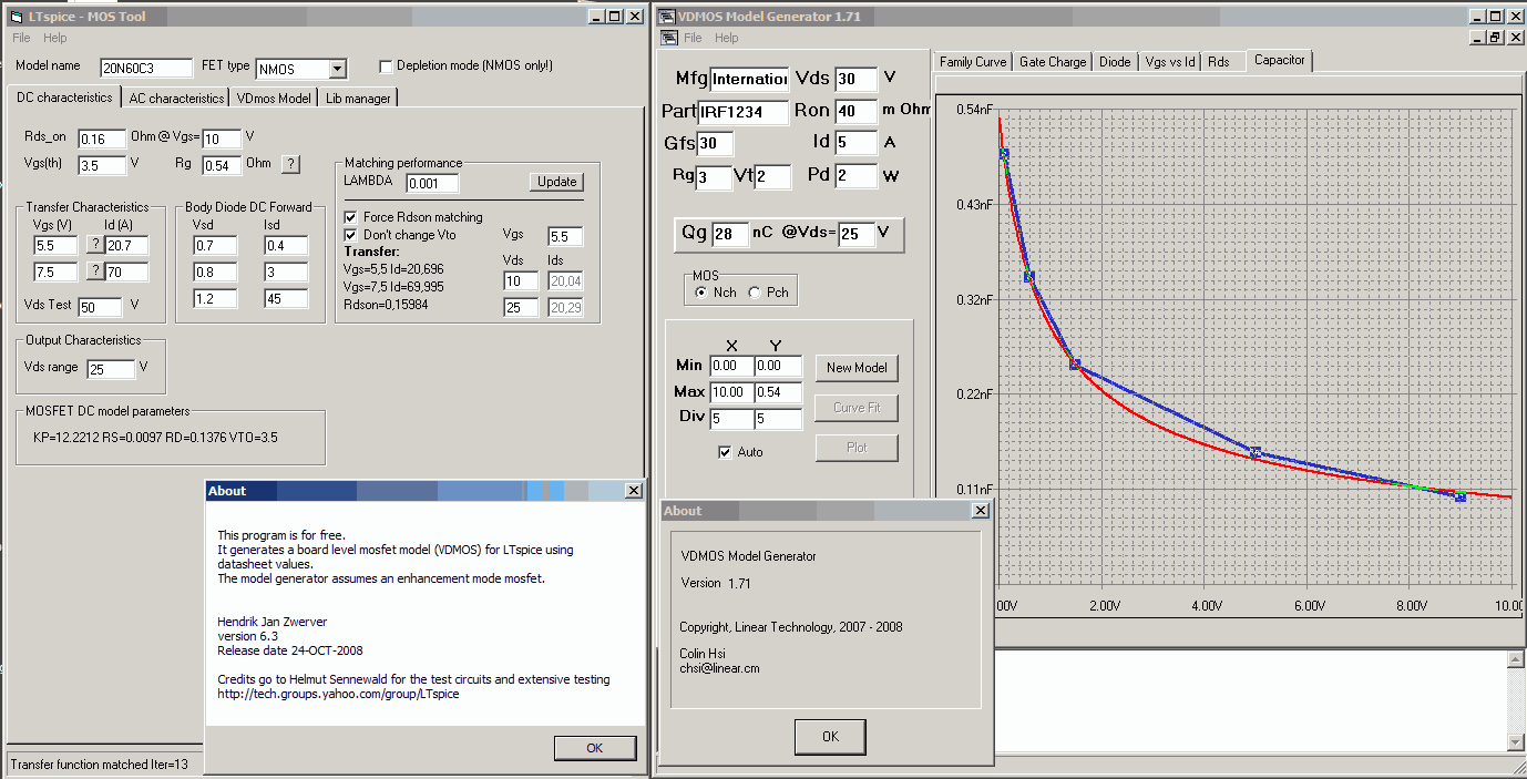

Hat jemand schon mal mit diesen Tools gearbeitet, um sich ein passendes FET-Modell (VDMOS) aus Datenblatt-Parametern zu generieren?
Das Tools gibts hier:
https://groups.yahoo.com/neo/groups/LTsp...8VDmos%29/
Edit:
Bzw., es gibt zwei Tools, welches nehmen? Weih
Edit2:

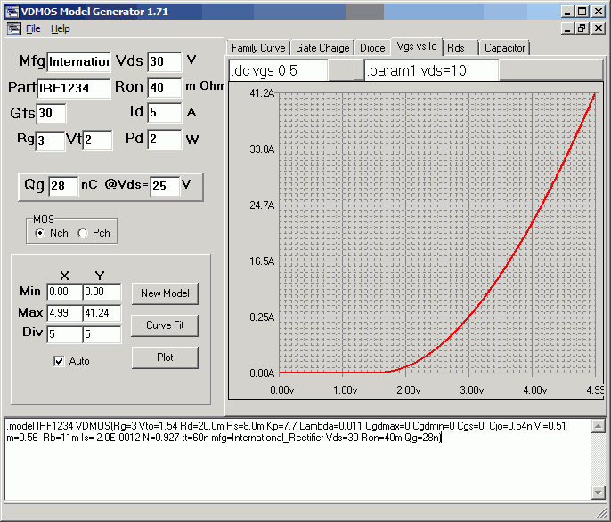

Okay, das linke Tool erzeugt "native" FET Modelle, das rechte Subcircuits.
Quelle: http://ltwiki.org/LTspiceHelp/LTspiceHel..._Model.htm
Zum Test mal zusammengepackt und sortiert.
.zip   LTSpice_Mostool_V7.0.zip (Größe: 1,64 MB / Downloads: 1.362)
