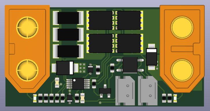

Beiträge: 10.621
Themen: 355
Beiträge: 10.621
Themen: 355
21.02.2019, 01:47 AM
(Dieser Beitrag wurde zuletzt bearbeitet: 21.02.2019, 01:48 AM von christianw..)
Beiträge: 15.940
Pin9 an common source statt an Vout
Beiträge: 10.621
Themen: 355
Das soll so sein. P1.1 an Vin, statt an UVLO.
Beiträge: 10.621
Themen: 355
21.02.2019, 05:11 PM
(Dieser Beitrag wurde zuletzt bearbeitet: 21.02.2019, 05:12 PM von christianw..)

Beiträge: 10.639
21.02.2019, 07:06 PM
(Dieser Beitrag wurde zuletzt bearbeitet: 21.02.2019, 07:16 PM von alfsch.)
jo, vmtl.
kommt eben darauf an, wie schnell der controller EIN-schaltet; die Energie in den ...5ms...(?) muss der mosfet verkraften.
genau genommen: die Energie-Menge, also Ws , bzw J , die in das target geht, um die Spannung auf Uin zu bringen, ist ja fix. abhängig von der Ladung in die Kapazität , hauptsächlich.
da ist die Zeit egal...also: wenn 1 Ws rein muss, kannst das mit 1A in 1s machen - oder mit 1000A in 1ms. der mosfet muss die 1Ws abkönnen. so oder so.

Beiträge: 10.639
nur die C am input...der Rest sollte (!!!) vom softstart des dc-dc-contollers verzögert geladen werden. ansonsten ist der Murks und muss entsprechend mod. werden.
Beiträge: 10.621
Themen: 355
Der DCDC hat ja Dioden für Pass-Through - der bekannte 4 Phasenboostwandler. Geschaltet werden soll er über den PowerGood vom Loadswitch. Nach meinem Verständnis hängen aber somit die 3000uF durch die Dioden mit dran.
Beiträge: 10.639
21.02.2019, 10:11 PM
(Dieser Beitrag wurde zuletzt bearbeitet: 21.02.2019, 10:17 PM von alfsch.)
tja...so siehts denn wohl aus.

Beiträge: 10.621
Themen: 355
Klingt machbar, die Tools und Formeln von TI ergeben ganz andere Bilder, gehen aber wohl davon aus, dass man in Volllast oder Kurzschluss startet..
Beiträge: 10.639
22.02.2019, 10:33 AM
(Dieser Beitrag wurde zuletzt bearbeitet: 22.02.2019, 11:40 AM von alfsch.)
..wobei 0,24Ws auch schon ein gewisser "Bumms" ist ; vergleiche mal: bei 300V entspricht das einem geladenen 4uF Kondensator - der knallt bei Entladung schon deutlich....
in welcher Zeit wird durch-geschaltet ?
habe zb IPB240N04S4 gefunden, der könnte sowas packen... 3 € bei mouser.
https://www.infineon.com/dgdl/Infineon-I...d7763a063f
von den Zwergen... zwei par. : NVMFS4C05N 52 ct
https://www.mouser.de/ProductDetail/ON-S...J0Xg%3d%3d
+ wieso eigentlich 2x2 mosfets antipar. ?? damits komplizierter aussieht ?
