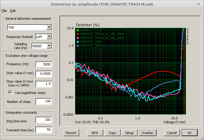

Zwei Macken im Aufbau habe ich noch entdeckt und behoben:
Den beschriebenen X7R boost-cap habe ich nun getauscht gegen COG,
und den neg-Eingang auf dem AFE (linker Kanal) nun nicht mit AFE-GND sondern mit Audio-GND verbunden.
AFE-GND ist bei mir nämlich UB/2.
Das hat so einigen Schmutz beseitigt, vor allem K2.
Der OPA4197 steht  jetzt nicht mehr sooo schlecht da, der Löwenanteil an 5kHz-Verzerrungen scheint nun tatsächlich aus dem TPA zu kommen.
Und die voll symmetrischen Eingänge machen sich gerade bei unsymmetrischer Versorgungsspannung bezahlt.
Im Übrigen stimmen diese Plots recht gut überein mit den Prototypmessungen vom 18.Mai.
Die Spektralanalyse zeigt bei 1kHz Sinus, 10Veff an 10 Ohm, für k2 einen Abstand von 111dB zur Grundwelle.
Das gefällt! Wink

Irribeo lässt anmerken, die Daten sind jetzt in der Näher der 50W B&O/Ice Module.
http://www.icepower.bang-olufsen.com/fil...150709.pdf
Erscheint mir "dieselbe Liga", also in etwa vergleichbar.
Muss mal 6,67kHz plots aufnehmen.
