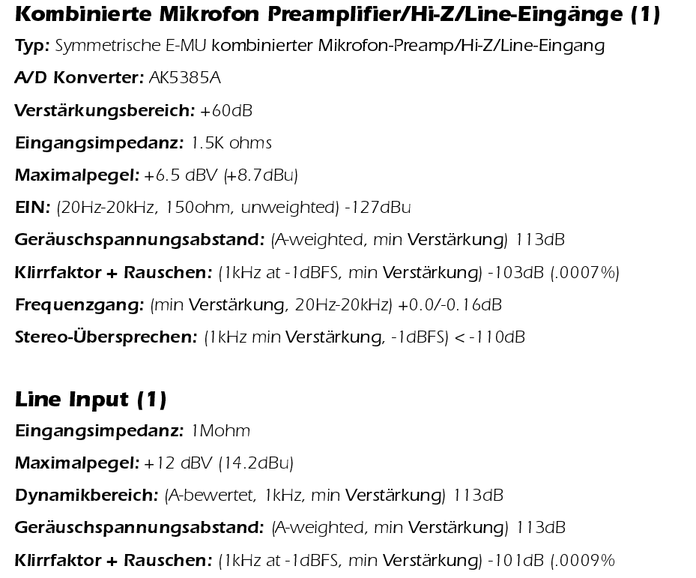

Nach Manual:

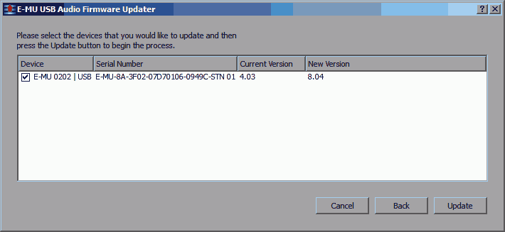

FW Update?
Anbei der Updater für FW 8.04.
.zip   EMU0202_FW_Updater_8.04.zip (Größe: 3,02 MB / Downloads: 750)

Nach Manual:

FW-update - ich bin gespannt auf Deinen Bericht Big Grin
#28
Hat sich nichts geändert bei der Performanz. Der Anstieg der THD über 10k bei 192kHz ist geblieben. Auch stürzt Arta gerne ab, wenn man die fs von >96kHz auf <96kHz wechselt, ohne die Karte neu zu starten. Mit Asio4All tritt das Problem nicht auf.
