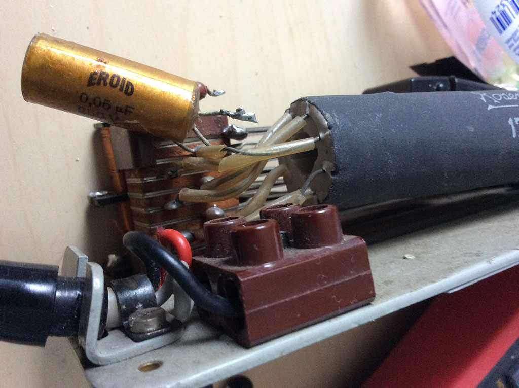

Wo sind eigentlich die Widerstände? Ich dachte die sind zwischen den Lamellen. Aber jetzt sehe ich, dass da Drähte zu dem Dicken schwarzen Zylinder gehen.
Wenn ich hier an einigen Adern messe , kann ich jeweils 100 Ohm messen aber bei anderen Adern springt das DMM herum und es ist kein Wert messbar.
edit: Also ich habe mal den kleinen Widerstand neben dem 0.05uF auch ausgelötet. Dieser ist der 0.965 Megaohm Widerstand. Wenn ich nun versuche an den Adern des Keramikkörpers zu messen, dann Springen die Werte herum. Das heisst der Keramikkörper ist kaputt?
Ich bin gerade etwas verwirrt.

Der Keramikkörper beinhaltet mehrere Drahtwiderstände welcher per Stufenschalter gewählt werden. Schalte bei deinem Multimeter mal die Automatik aus und wähle die "Range" per Hand dann sollte es auch mit den Messwerten klappen.

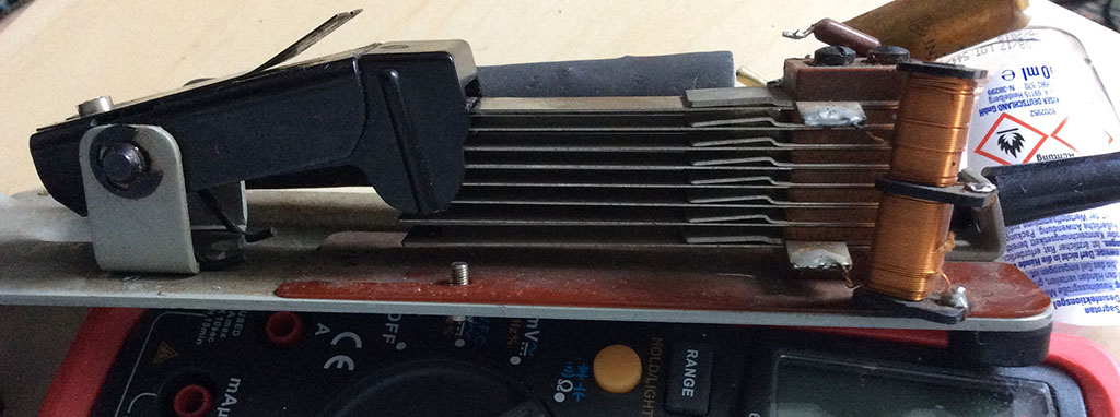

Habe ich. Was ich nicht checke ist, wenn ich an den Lötpunkten an den Lamellen messe, bekomme ich fixe Werte wie 104 Ohm usw.
Wenn ich jetzt zum Keramikkörper hingehe und an den Drähten messen will, springt alles herum. Ich denke da verbiegt sich etwas im Inneren? Ist das normal? Oder ist drinnen etwas lose/ angebrochen / Wackelkontakt?
Ich schiebe mal ein paar Bilder rein. Damit man sich es besser vorstellen kann.

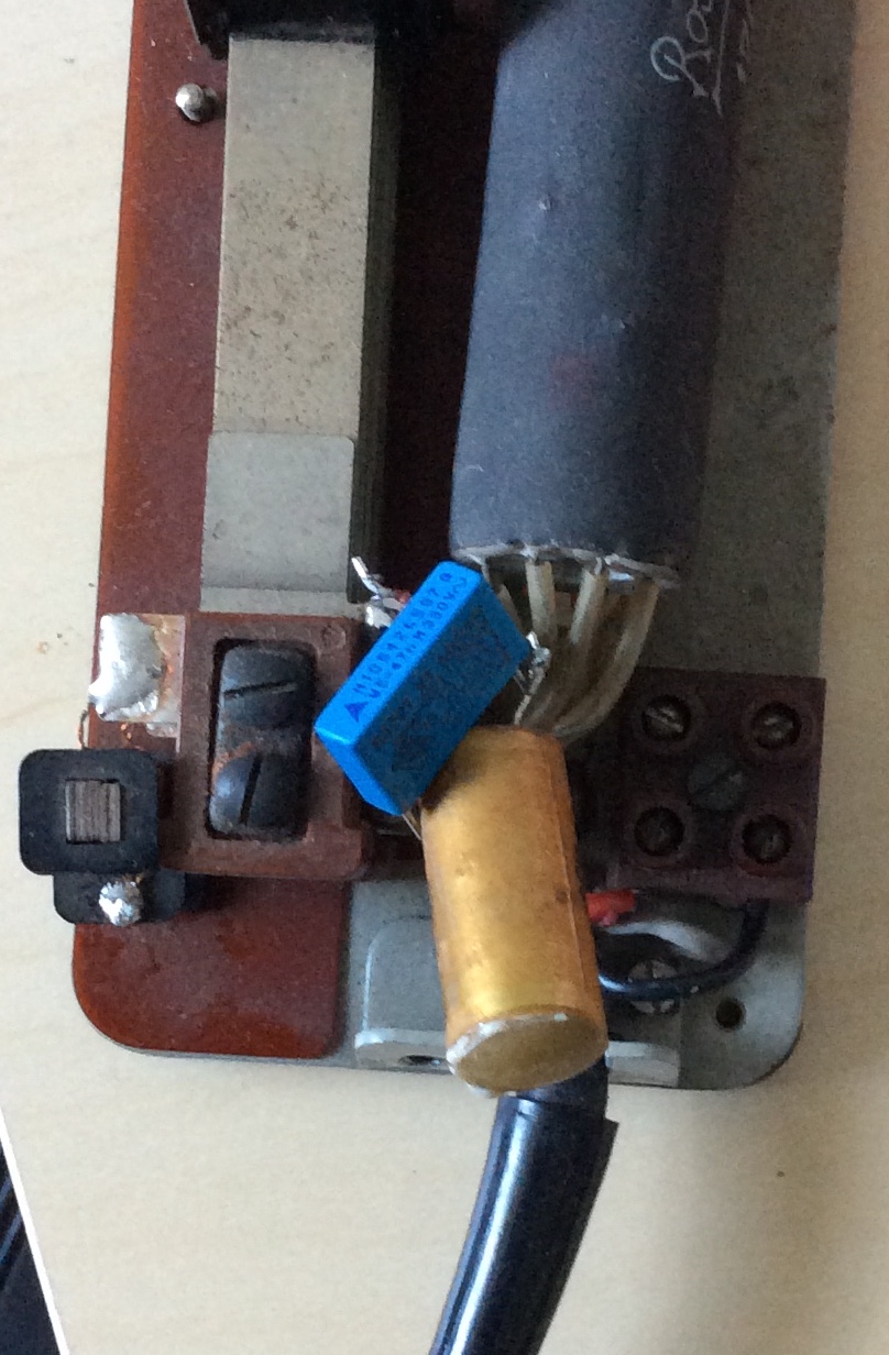

Der größenunterschied gibt schon zu bedenken.
Das Ding ist nicht unterdimensioniert?
Auf dem Foto wirkt es größer als es ist.
Der alte ist 30mmx12mm. Der neue 18x10x5.
Das sind 10% Volumen vom alten . wut
