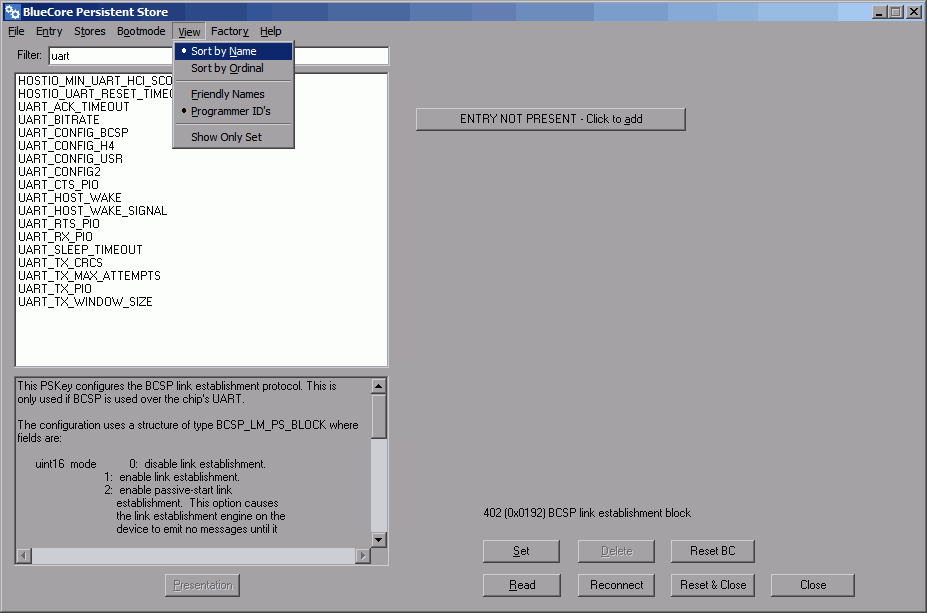

Ich bin gerade dabei ein CSR8645 Stereo Audio Module mit den AT commands anzusteuern doch leider ist das deaktiviert auf dem Modul. Kann mir einer sagen wie ich das mit dem PStool aktiviere? Steh da etwas auf dem Schlauch.

Ansonsten, schau die dir Keys an, die du in PS-Tools mit
UART, BCSP, HOST, INTERFACE findest.
Meines Erachtens betreffen die aber alle die USB Verbindung für BCSP, H4, H5 Mode.
