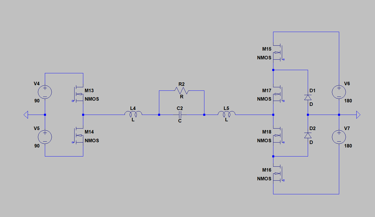

Also kann es ja nur noch mehrstufig weitergehen.
Bis vor Kurzem dachte ich auch, das wäre dann nur getaktet möglich. und das fand ich doof.
Aber das ist Quatsch.
Siehe Anhang.

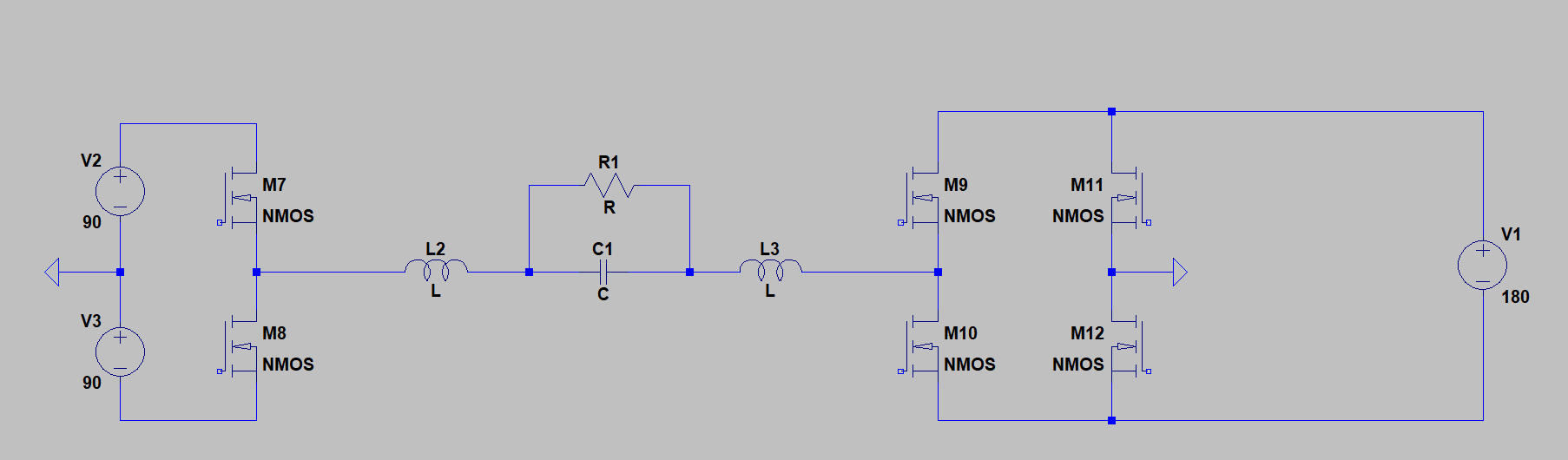

Habe das Teil mal auf 200V skaliert, da gibts noch brauchbare FETs.
Es gibt nur kleinere Probleme, wie z.B. dass die Brücken im 'überlapp-Bereich' synchron schalten sollten oder dass das 180V Supply mit 400khz durch die Gegend hüpft lachend
Wie ihr seht verwende ich noch immer das SI8244 behavioural Modell, das Alfsch mal gebaut hat!
Angehängte Dateien
.zip   cascaded-bridge.zip (Größe: 7,31 KB / Downloads: 219)

Was vielleicht etwas doof war: ich habe Blöcke (Komparator, Delay, 2-Muklappe aus dieser Bibliothek verwendet: http://www.amarketplaceofideas.com/ltspi...deling.htm
Ich kann das aber auch auf 100% 'native' Blöcke umbauen falls gewünscht  Wink

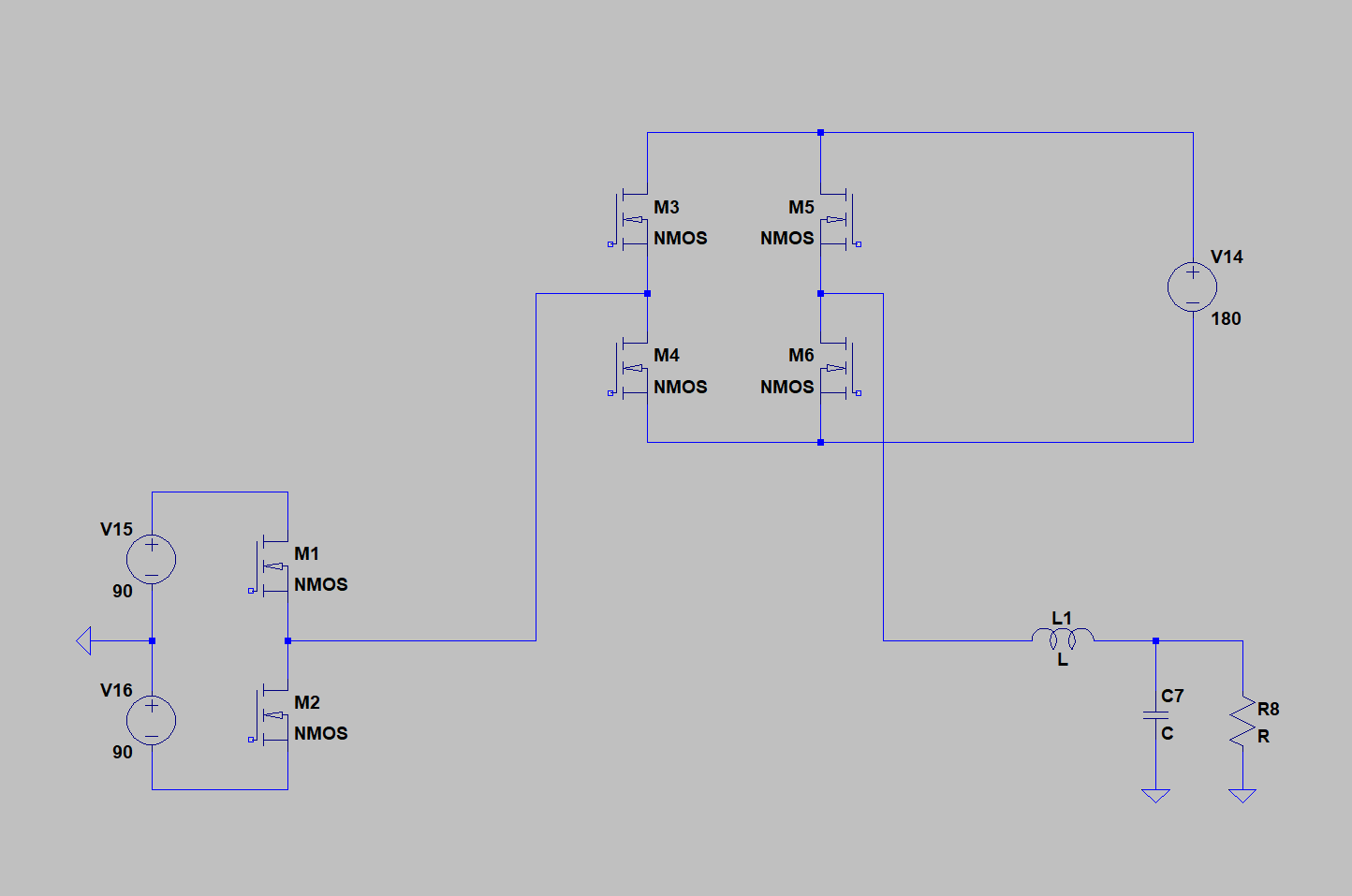

Mein cascaded-Bridge Ansatz von oben sieht ja so aus:
Die Halbbrücke taktet immer (daher ist self-osc. überhaupt erst möglich), die Vollbrücke ist für
  • 1) kleine Ausgangsspannungen auf Bypass (beide Lowsides an)
  • 2) für hohe Spannungen ganz an (Polarität entsprechend des Vorzeichens der Ausgangsspannung)
  • 3) in einem Übergangsbereich synchron zur Halbbrücke getaktet
Durch diese Art der Ansteuerung sind die Schaltverluste der Vollbrücke winzig - vielleicht kann man sowas mit tollen neuen SMD-Packages auch kühlen...
Aber: das 180V-Supply hüpft wild durch die Gegend, was definitiv blöd ist.

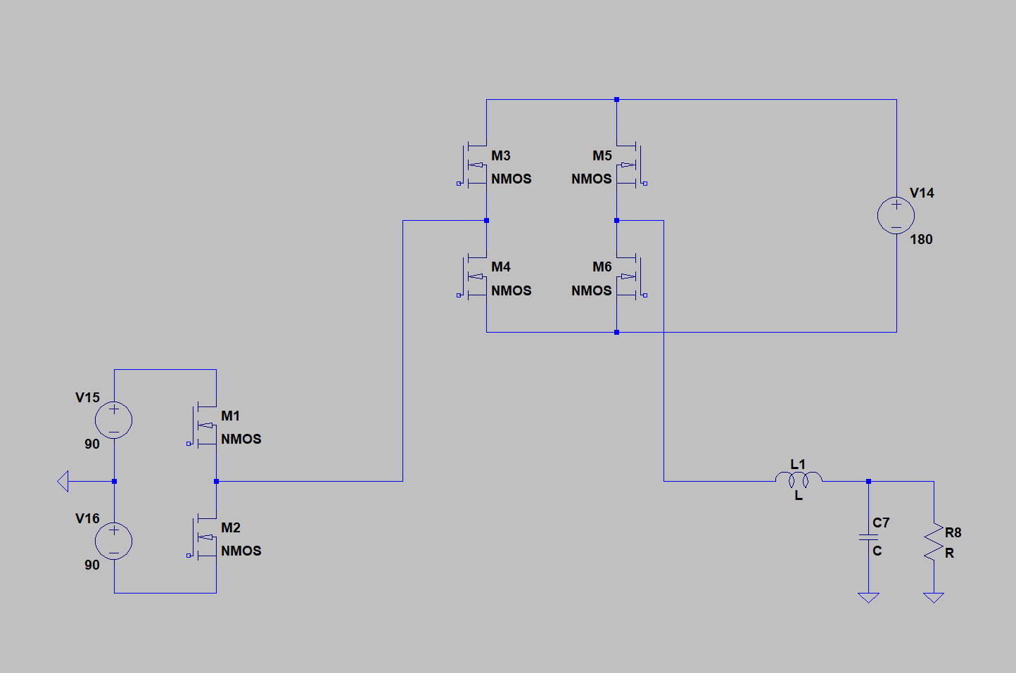

Ein anderer Ansatz könnte so aussehen:
Das 180V-Supply hüpft nur, wenn die Vollbrücke auch schaltet - also in Bereich 3)
Immer noch doof.

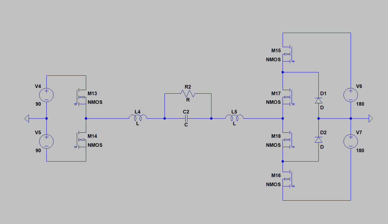

Vielleicht wäre ja auch sowas möglich. Die Regelung sieht halt bei kleinen Spannungen immer 1x Vf als Nichtlinearität was etwas nervt. Aber was solls.
