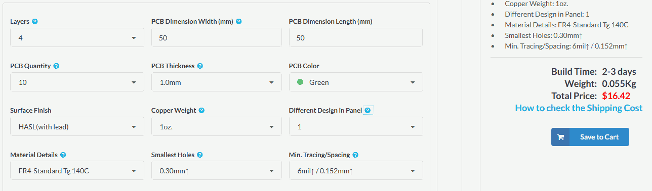

4 Layer bei Seeed sind extrem teuer. ($49 + Versand)
Bei Elecrow zahlen wir $24 + Porto.
EasyEDA nimmt sogar nur $17.
Ich bin für Elecrow oder EasyEDA, wobei wir bei Elecrow auch andere Farben <> Grün ohne Aufpreis haben können.

Dann bestell ich die AFE boards mal bei EasyEDA.

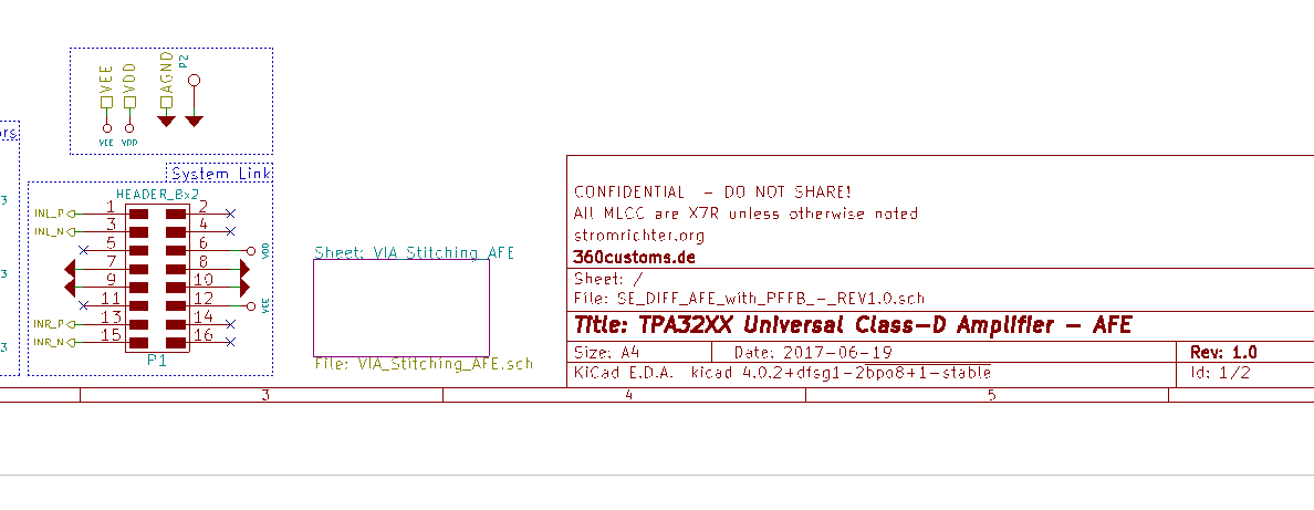

Bitte beachten, auf dem Baseboard (Amp) ist die Belegung so:

(20.06.2017, 11:50 PM)christianw. schrieb: Bitte beachten, auf dem Baseboard (Amp) ist die Belegung so:
Ooops - da hat sich wohl was getan, schau ich mir morgen mal an.
Für den Einschalter suche noch so ein kleines 2 poliges abnehmbares Kabel (RM 2,0 - 2,5 - 2,54): Typenbez, und Hersteller.
Das Gleiche in 3-polig für die Verdrahtung der Eingänge auf dem AFE.
Beiträge: 10.583
Themen: 354
Das ergibt sich daraus, dass auf dem AFE der Header von hinten gesteckt wird. Das überdenke ich auch nochmal. Muss eh die Platine oben kürzen, damit sie in ein Standardgehäuse passt.

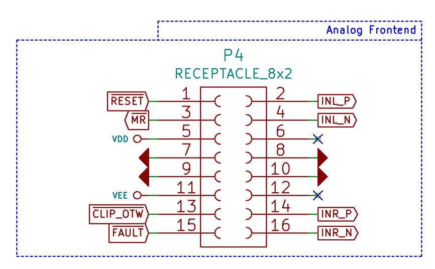

Wofür hast Du die 4 Kontrollsignale auf den Header gelegt?
Beiträge: 10.583
Themen: 354
21.06.2017, 05:16 PM
(Dieser Beitrag wurde zuletzt bearbeitet: 21.06.2017, 05:17 PM von christianw..)
Für den Fall, dass die mal gebraucht werden. (Z.B. MUTE des Amps vom DAC oder bei Clipping)

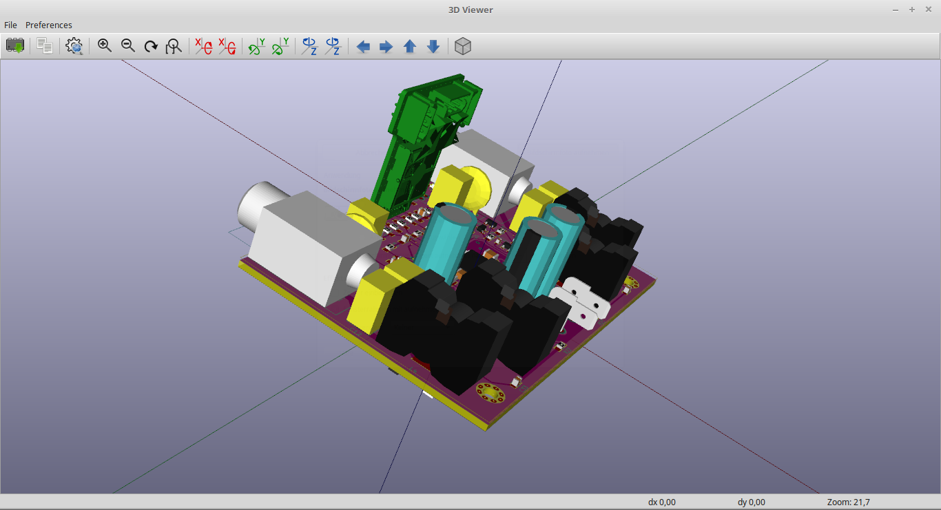

Beiträge: 15.879
Ich habe mal Dein 3D-Modell aus der Dropbox eingestöpselt.
Also dieses Nato-olivgrün ist doch ziemlich ugly
Beiträge: 10.583
Themen: 354
Ja dann stell mal auf "real color" im 3d-Viewer.

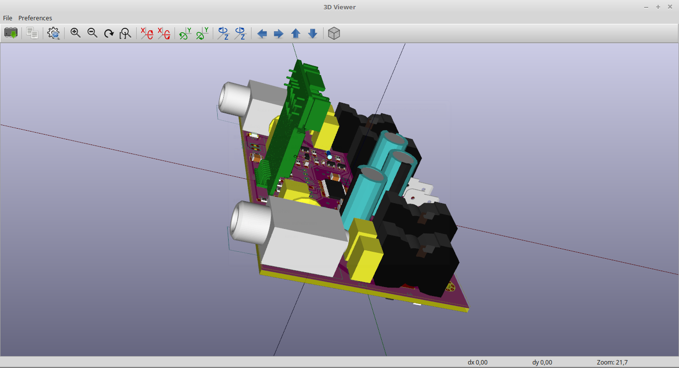

Beiträge: 10.583
Themen: 354
Btw., wieso ist dein Modul eigentlich "falsch" herum eingesetzt?
Beiträge: 15.879
(23.06.2017, 04:08 PM)christianw. schrieb: Btw., wieso ist dein Modul eigentlich "falsch" herum eingesetzt?
Gegenfrage - was ist daran falsch herum?
Ein solches Modul wird mit seinen beiden Klinkenbuchsen üblicherweise auf eine Rückwand montiert.
Oder meinst Du dass das pinning nicht stimmt?
Beiträge: 10.583
Themen: 354
Ich denke das Pinning ist falsch herum. Die Pins auf der Rückseite des Moduls sind die Ausgangspins.
Beiträge: 15.879
Ist dies das korrekte pinning?
