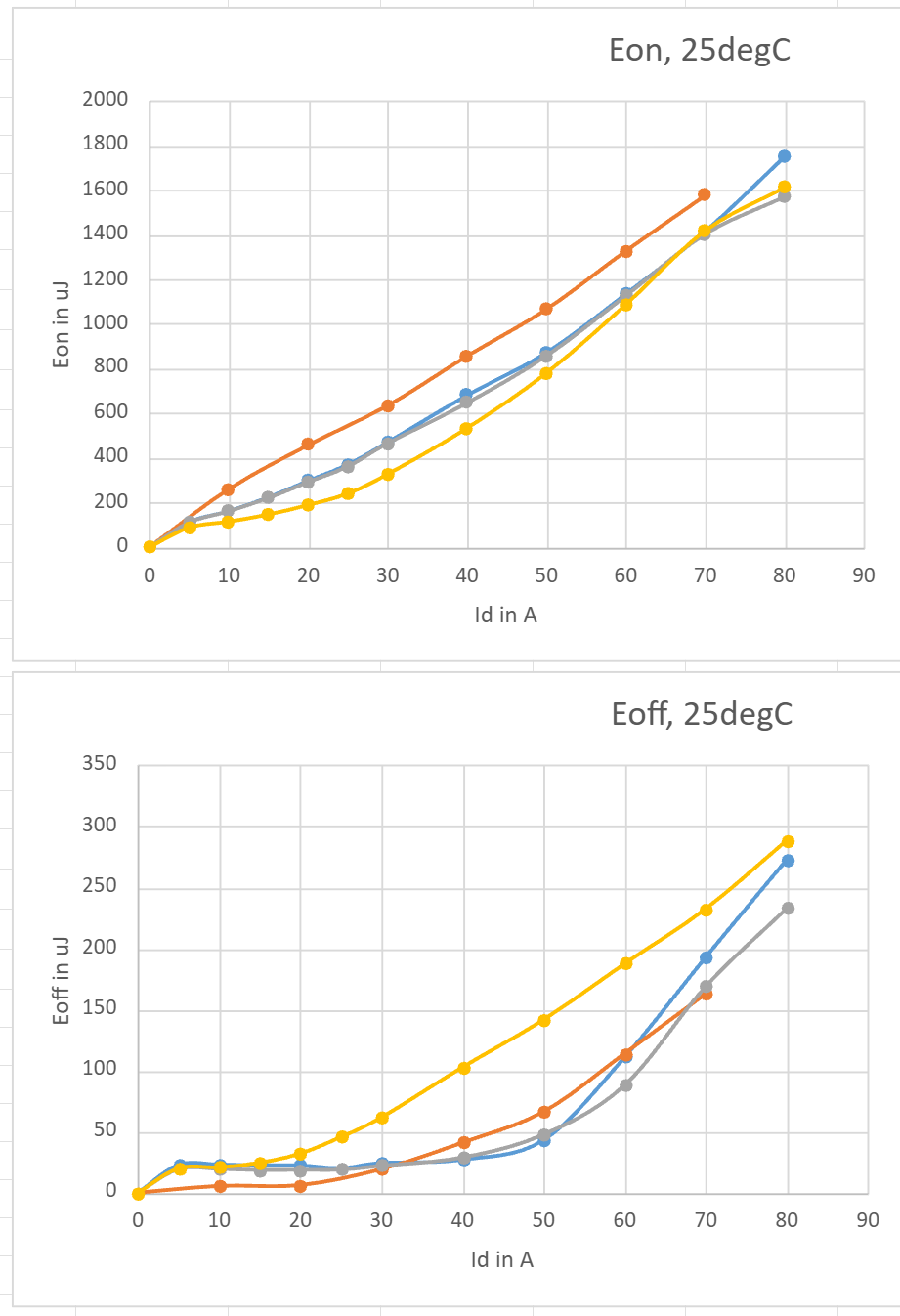

Lohnt sich das tatsächlich heutzutage? Ich bin ja mittlerweile (auch schon wieder seit 6 Jahren) beruflich in der Multilevel-Ecke unterwegs und hab da wenig Berührungspunkte mit dem modernen Zeugs. Als ich noch Audio gemacht habe habe ich ab und an mal in Richtung SiC geschaut - aber das war immer unbezahlbar…
Man sieht schön, dass der SiC seinen Eon-Vorteil durch einen leichten Tail-Strom quasi wieder einbüßt:
Und jetzt kommt der Knaller:
Von der Leistungsseite her betrachtet muss man ja das SiC-Pärchen (dann aber bei 500V) gegen eine Vollbrücke der Si-Kombi (bei 250V) vergleichen.
Sprich: 12 Bauteile gegen 2.
+ Zusatzaufwand in der Montage 12 Bauteile an den KK klammern anstatt nur 2...
-> Dennoch war die Si-Lösung DEUTLICH billiger im Gesamtvergleich!
