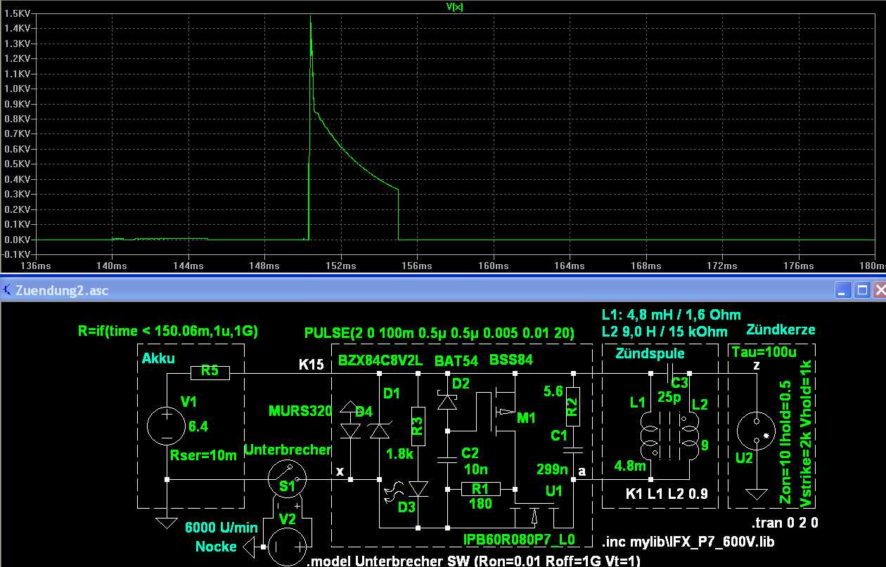

(09.02.2025, 01:59 PM)Gucki schrieb: Ich gehe also davon aus, dass die Spule immer parallel zum Kondi liegt.
Kontakt ist geschlossen. Spulenstrom steigt auf 3A. Dann Unterbrechung der Akku-Stromversorgung. MOS schaltet ab. Spulenstrom kommutiert im Kondensator. Der lädt sich auf 120V auf.
Und genau in dem Moment schaltet die Akkuversorgung wieder ein. Unterbrecherkontakt ist noch geschlossen.
Tja. MOS schaltet ein und entlädt den 299nF über den Kontakt. Ungebremst.
Mal gucken, ob ich das auch simuliert bekomme.
Beim C1-ESR von 0.1 Ohm werden im MOS 400 kW umgesetzt und in beiden Suppressoren zusammen auch nochmal rund ein halbes Megawatt.
Die armen verspratzelten Schaltungen. Sie hatten nicht die Spur einer Chance!
Wir müssen in Reihe mit C1 einen Widerstand schalten! Es gibt keinen Ausweg.

Nützt ja nichts.
Ob Du mit dem Akku spratzelst oder der Kontakt
beim Ausschalten prellt (sollte nicht sein...aber im Fahrbetrieb ist alles möglich) - der Kondensator ist kurz nach der Kontaktöffnung vollgepumpt. Und wenn dann der Kontakt oder die Elektronik wieder einschaltet, dann kommt es zur Kernschmelze. Deswegen hat BWM hochohmige Kondis verbaut.
Alternativ müssten wir die Spannung an Punkt "a" vor dem Einschalten messen. Ohne diese SOA-Kontrolle brauchen wir den BMW ESR bzw. Widerstand.

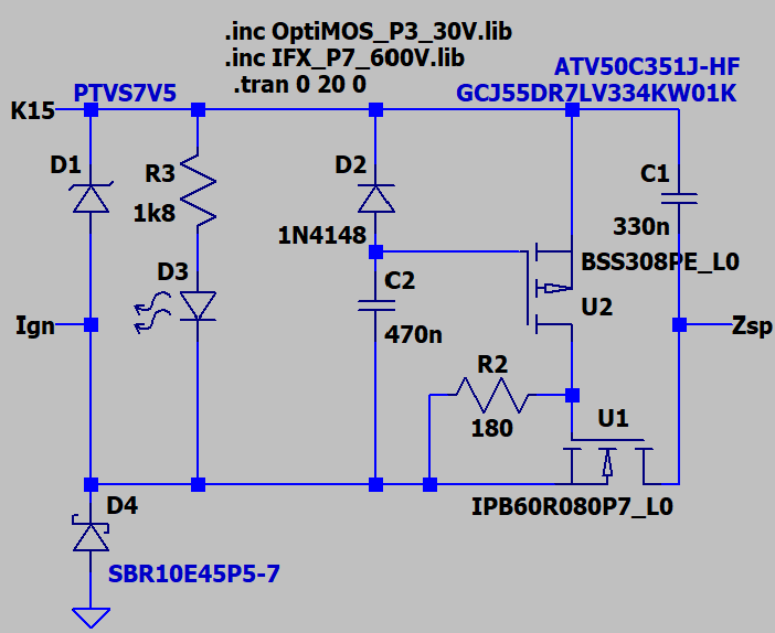

Der beste Kandidat für mich ist im Augenblick dieser hier:
Den BSS308 habe ich hier, der hat ein intern geschütztes Gate samt eingebautem Leckstrom. Deshalb ist D2 jetzt dicht. Eine 500V-TVS parallel zu C1 würde im Falle des Nicht-Zündens den Peak ableiten. Ist hier nicht eingezeichnet...

09.02.2025, 04:34 PM
(Dieser Beitrag wurde zuletzt bearbeitet: 09.02.2025, 04:36 PM von Gucki.)
D4 hatte ich schon erklärt. Muss durch einen Suppressor ersetzt werden. Ich simuliere Dir gleich nochmal, was mit einer normalen D4 (leicht) geschehen kann.
Aber zuerst hab ich Dir hier mal eine mit 5.6 Ohm reduzierte Kernschmelze geplottet.
In rot die Spannung an "a" (280V). Und in grün der Source-Strom (28A). Da freut sich Spirito. Es gab lediglich ein einziges kurzes Spratzeln der Akkuzuleitung,
Ohne den Waschmaschinen-Widerstand satte Kernschmelze.

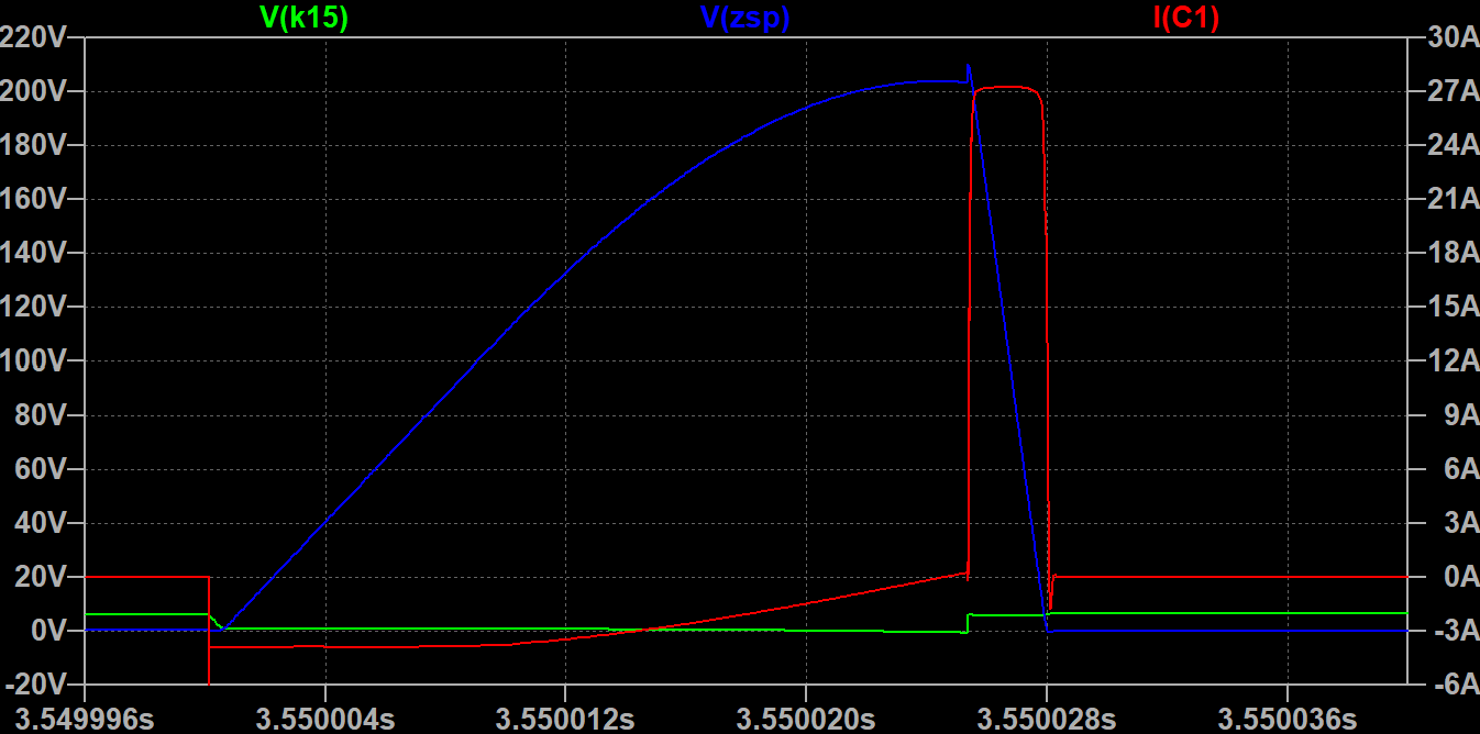

Meine Schaltung, ohne künstlichen ESR, zeigt beim Abschalten im ungünstigsten Moment: 27A für 3µs am Mosfet. Laut Datenblatt ist das erlaubt. Am Rest der Schaltung kann ich nichts feststellen. Alles im grünen Bereich.
D4 ist doch bei mir drin.
Beiträge: 11.010

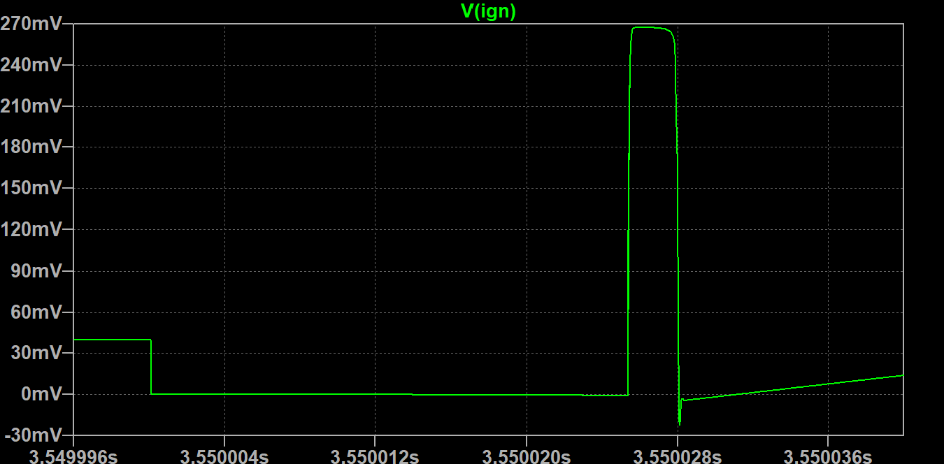

Ich kann an D4 keinen Peak feststellen. 270mV beim Abschalten im kritischen Moment.

Der Ab- und Anschaltmoment:
Spannung an D4:

Ok, jetzt habe ich den Peak gefunden. Zumindest einen Strompeak von 50A im 100ns-Bereich. Der hat aber nichts mit dem Abschalten zu tun - in diesem Moment ist nichts. Abgesehen davon liegt auch dieser Strompeak innerhalb der Spezifikation für diese Diode.
Beiträge: 11.010
Themen: 47
Dieser D4-Peak ist übrigens schwer zu fassen. Ich habe den Verdacht, dass er ein Simulationsartefakt ist. Wenn ich den "Timestep" der Simulation verkürze, wird auch der Peak kürzer. Ich hab das runter bis 5ns Timestep getrieben, dann wird der Peak 100ps lang...
Auch der Betrag des Peaks ist bei jedem Schaltvorgang anders, selbst bei Nanosekundenauflösung.

Es geht nur darum, dass D4 von einem Suppressor ersetzt werden muss, weil die Schaltung eine einfache Diode in Sperrrichtung überlastet.
Beiträge: 11.010
Themen: 47
Ich kann keine Überlastung erkennen. Weder bei der Spannung, noch bei der Stromstärke. Weder im Normalbetrieb, noch bei der ungünstigsten Spannungsunterbrechung. Mir ist klar, dass da keine Kleinsignaldiode sein darf. Ist ja auch nicht.

Abgesehen von kleinen Unstimmigkeiten wg. D4 kristallisiert sich ein neuer Prototyp heraus
So könnte das Ding aussehen (braucht die gleiche Fläche wie der alte Versuch):
