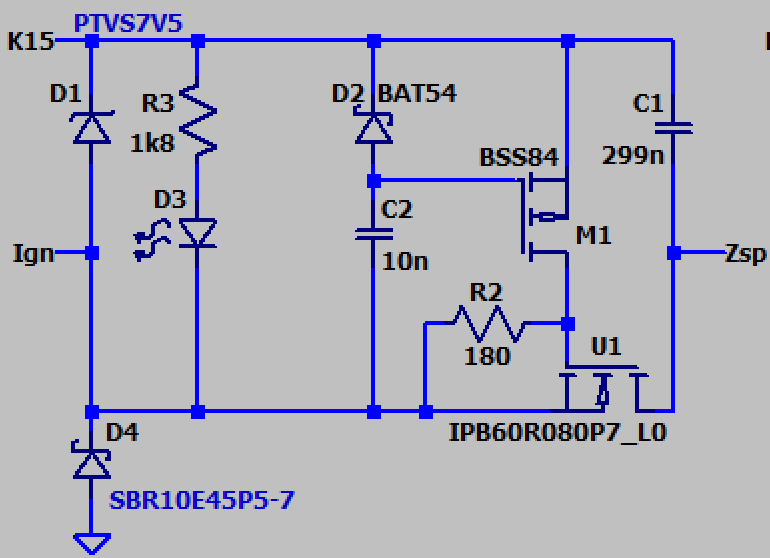

So sollte es gehen:
Zumindest in der Simulation sehe ich keine Überlastungen mehr. Grösstes Problem für die Schaltung wird eine nicht erfolgte Zündung sein.
Die alten Boxer hatten Funkenstrecken an den Zündspulen, um so etwas zu vermeiden.
So richtig klein läst sich das auch nicht mehr bauen. Mal sehn...

Die Schaltung ist ok.
Allerdings muss der Plusanschluss der Zündspule direkt am C1-Kondensator abgenommen werden! Sonst umgeht die Zündspule C1 und den Suppressor, wenn nur der Pluspol der Platine sich ablöst.
Also drei Eingänge. Und zwei Ausgänge.
Zitat:So richtig klein lässt sich das auch nicht mehr bauen. Mal sehn...
Wenn Du C1 auf der Unterseite der Platine anbringst (kann ja auch bedrahtet sein), so ändert sich da gar nichts. Auftragend ist allerdings der Plusanschluss der Zündspule. Den kannst Du aber weglassen, wenn Du per Verkabelung garantierst, dass K15 sich niemals alleine lösen kann, während die Zündspule noch an Plus liegt.

Spirito:
Die maximale Verlustleistung tritt auf, wenn MOS und 4A-Spule gleiche Widerstände haben. Also je 1.6 Ohm. Dann fließt ein Strom von 6.4V / (1.6 Ohm * 2) = 2A. Und am MOS fallen 3.2V ab.
Da der Linearbetrieb nur zweimal pro Sekunde für jeweils 100ms stattfinden kann (also ED = 20%), sollte das SOA vollständig gültig sein.
Bei 3V lese ich fast 20A ab.

Die alte Schaltung brauchte 13 Teile inkl. Suppressor.
Die schräge Idee braucht 10 Teile.
Geht da nicht noch mehr?
Beiträge: 10.621
Themen: 355
Vielleicht gibt's den BSS84 auch äquivalent mit integrierter Diode.

Tata-sächlich!
Jetzt komme ich mit einem 30V-BJT aus, obwohl meine Spannung am Punkt "a" auf über 350V ansteigt, wenn die vollen 4A fließen.
Wie geht das?
D1 (es reicht eine 100mA, 600V Si-Diode) und R4 machen den BJT vollständig stromlos. Es kann jetzt nur noch ein Ionisationsstrom von 350uA fließen. Mit dem geringen Strom kann man aber keinen Lichtbogen am Kontakt zünden. Und für eine Corona-Entladung reicht die Spannung nicht.
Der Suppressor muss dann natürlich wegbleiben. Die Schaltung ist auch ohne Suppressor unkaputtbar. Auf die Rückspeisediode würde ich auch gerne verzichten. Negative Spannungen werden vom Basiskreis kurzgeschlossen.
Die LED wird in den Basiskreis geschoben. Und irgendwie muss der Timeout auch seine Steuerspannung vom Basisstrom ableiten. Dann erhöhe ich nicht die Streukapazitäten an "x".

Noch nicht ganz perfekt.....
Das Gate von M1 bekommt ggfls. noch einen Rückschlag zu spüren. Etwas blöd: an "x" darf ich nicht ran. Also bräuchte ich eine 600V-Energierückgewinnungsdiode an "a". Dann wäre auch M1 safe. Oder Rückgewinnungsdiode an Anode von D1. Dann genügt ne Kleinspannungstype. Aber in jedem Fall hätte ich 11 Teile.

Ich gehe also davon aus, dass die Spule immer parallel zum Kondi liegt.
Kontakt ist geschlossen. Spulenstrom steigt auf 3A. Dann Unterbrechung der Akku-Stromversorgung. MOS schaltet ab. Spulenstrom kommutiert im Kondensator. Der lädt sich auf 120V auf.
Und genau in dem Moment schaltet die Akkuversorgung wieder ein. Unterbrecherkontakt ist noch geschlossen.
Tja. MOS schaltet ein und entlädt den 299nF über den Kontakt. Ungebremst.
Mal gucken, ob ich das auch simuliert bekomme.
Beiträge: 1.384
Themen: 27
Registriert: Jul 2024
Erster - banaler - schlimmer Bug.
Wenn ich Akku unterbreche bei C1-Spannunungsmaximum, geht die Rückgewinnungsdiode kaputt, weil der Suppressor uns ja nicht helfen kann.
