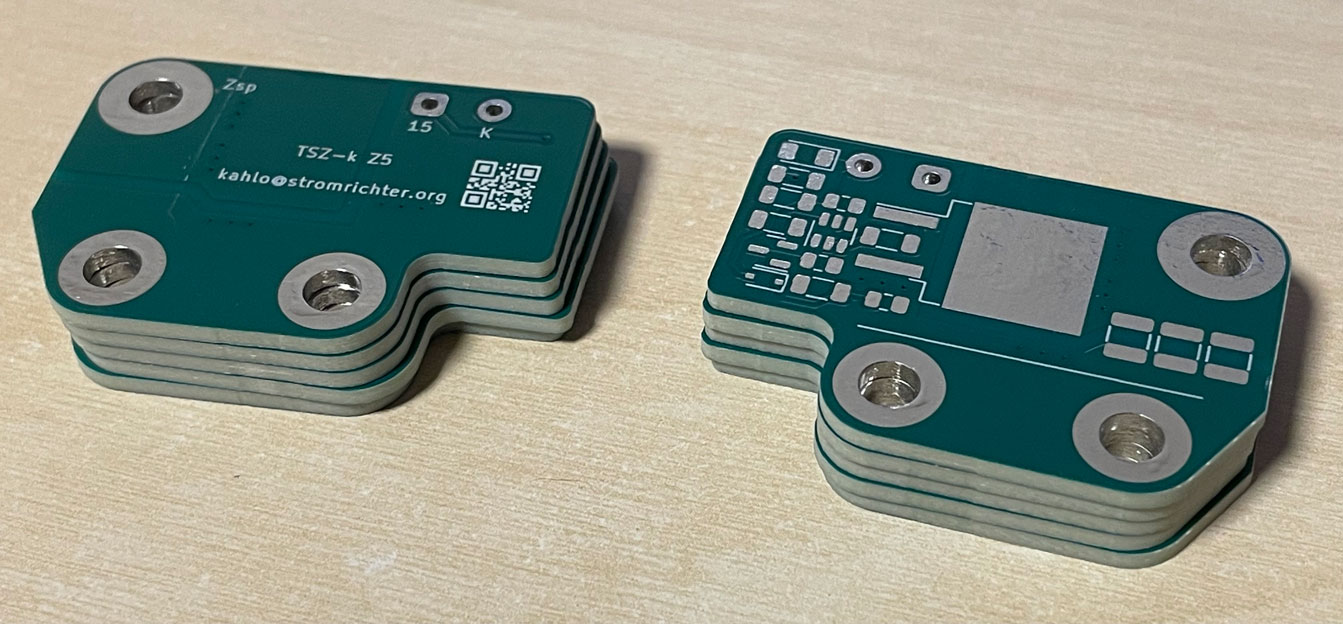

Die neuen Platinen sind da
. 5 bestellt, 10 bekommen. Da war wohl noch Platz auf der Platte. JLCPCB scheint das Basismaterial FR4 irgendwie verändert zu haben. Es ist nicht mehr grün, sondern weisslich grau und riecht komisch.
Beiträge: 10.662
Ahhh, das mit dem neuen Recycling-Material von der Kläranlage in Shenzen vermutlich.
Beiträge: 1.395
Themen: 28
Registriert: Jul 2024
Sieht nice aus.

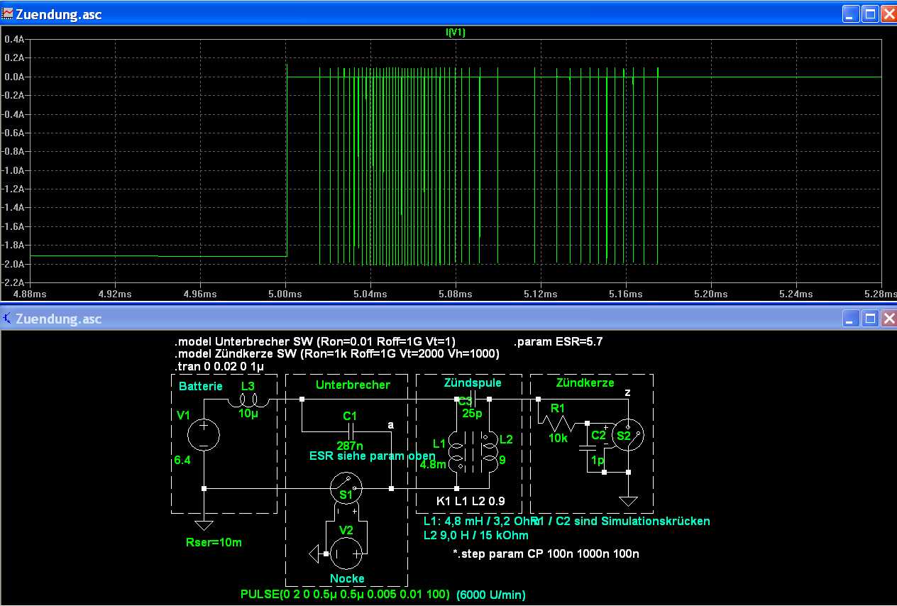

So sieht der Bordnetzstrom zur Zeit aus:
Man beachte die negativen Ströme, die den Chip durch Überspannung ruinieren können.
Klüger finde ich diese Lösung:

Der Kondensator in dieser Schaltung hat nur einen einzigen Zweck: Unterdrückung des Kontaktfeuers. Erfüllt er hier seinen Zweck?
Was ist L3?
(Sitze auf Arbeit und kann nix prüfen...)
Beiträge: 1.395
Themen: 28
01.02.2025, 03:39 PM
(Dieser Beitrag wurde zuletzt bearbeitet: 01.02.2025, 03:44 PM von Gucki.)
Der Kondensator hat die Aufgabe, den Spulenstrom zu kommutieren. Diese Aufgabe erfüllt er sogar noch besser, wenn er parallel zur Spule liegt.
Der langsamere und begrenzte Anstieg der Kontaktspannung geht also besser.
L3 ist die Leitungsinduktivität zwischen Akku und K30 (Platinenanschluss und Spule). Kann man auch weglassen.
Kontaktspannung

01.02.2025, 03:59 PM
(Dieser Beitrag wurde zuletzt bearbeitet: 01.02.2025, 04:00 PM von Gucki.)
Wir sollten schon L3 in der Simu einbauen. Meinetwegen mit 2uH. Aber dann wird deutlich, was für schreckliche Spannungssprünge auf der K30-Spannung der Platine auftreten, wenn kein Blockkondensator vorhanden ist.
Weil Elektronik im Spiel ist, brauchen wir ne glatte K30-Spannung. Bei der originalen Elektromechanik spielte das keine Rolle.
Beiträge: 1.395
Themen: 28
Wenn man L3 mit 2uH annimmt, entstehen erhebliche negative Spannungsspitzen auf K30 - in beiden Schaltungen.
Entweder man baut einen Blockkondensator ein, um z.B. die LED zu schützen. Oder man profitiert von einem Kondensator im Regler. Oder man entnimmt den LED- und Kontaktstrom direkt am Vcc-Anschluss des Chips.
