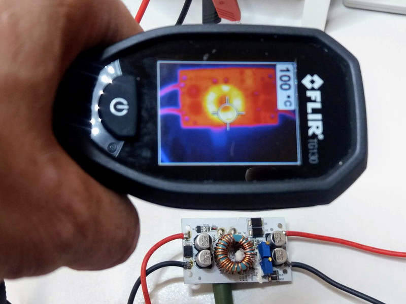

"250W" von Ebay.
Alukern-PCB
TL494, 1xFET, 2xDiode
fSW: 55-150kHz irgendwo dazwischen
Test:
Vin: 20V
In: 3.6Aavg, 4.9A burst
Vout: 50V
Pout: 100Wavg, 130W burst
Ergebnis nach 30 Minuten..
"If more than 8A, please increase cooling.." Rolleyes
Ich korrigiere, Vin=30V Drossel hat AL=57 und ~47uH.
im Burst-modus hast Du also ca 135% Wirkungsgrad.
Durch Kaskadierung ließe der sich noch steigern Big Grin
Wie gesagt, ich korrigiere auf Vin=30V.
Ooooch, wieder nix Rolleyes
Da müssen wir auf Hoppenstaedt warten - dann gibts auch Overunity. Big Grin
