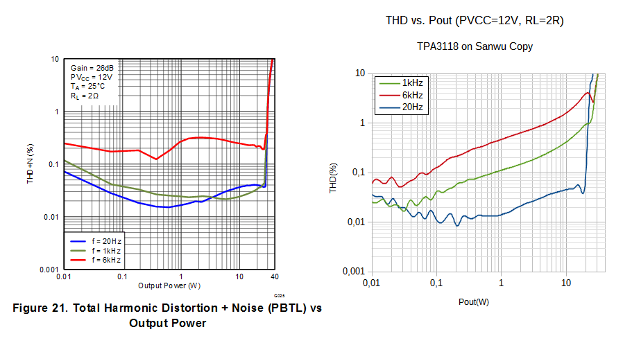

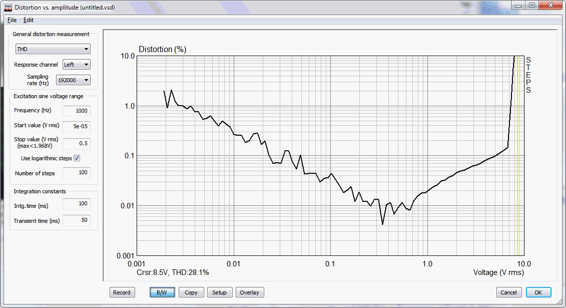

Ist das mit dem Pregain so korrekt?
Aus:
http://www.artalabs.hr/AppNotes/STEPS_Tu...nglish.pdf
Seite 24:
Gin = 1k(30k+1k)
Wenn ja, dann ist das hier eine Messung für einen Original TI 3118 auf einem Fake-Sanwu-TPA3118_PBTL Board in 4R bei 12V PVCC.

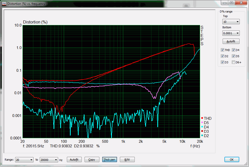

Und Verzerrung bei 1Wrms in 4R:
Unter der Annahme, dass 6dBV = 2Vrms sind.

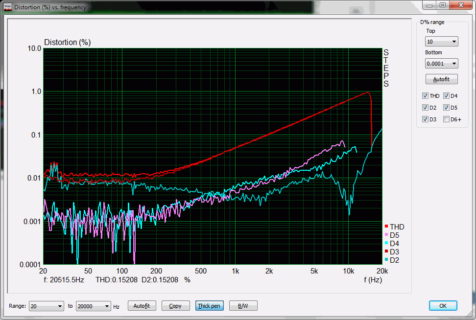

Und 10W:

Na, das sind doch schon ganz brauchbare Messungen, würde ich sagen.
Und das alles ohne den berühmten AP
