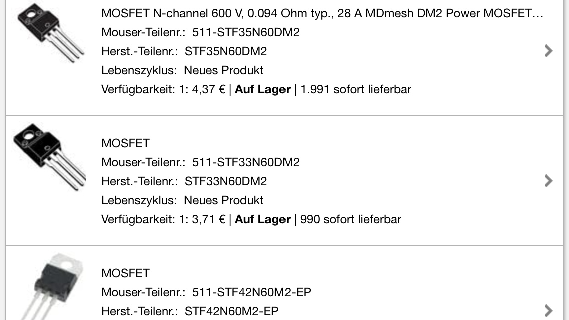

Top-Teil:
http://www.mouser.com/ds/2/389/stf42n60m2-ep-955875.pdf
jepp, auf den bin ich auch schon gestoßen. Halten wir mal fest:
Sowohl im TO-220iso als auch im TO-247iso Gehäuse sind adäquate PowerMOSFETs zu haben.

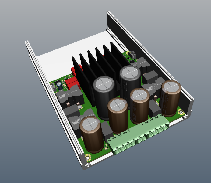

Ich bau mal das 3d modell vom gehäuse.

Der ST-Typ im TO-3-PF-Gehäuse gefällt mir sehr gut - und dessen Gehäuse hat so ziemlich dieselbe Dicke wie der Brückengleichrichter.

Hier dein Gehäuseteil.
Parameter für den Import, Offset muss passend zum Rest gewählt werden.
.zip   106_155_55_Aluminium.zip (Größe: 7,61 KB / Downloads: 368)

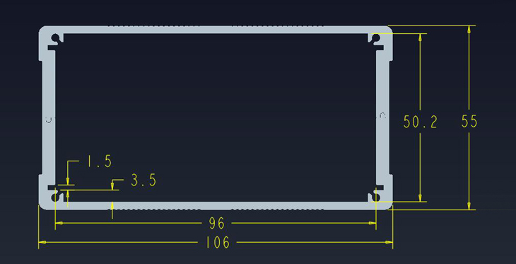

Laut Zeichnung ist der Aufnahmeschlitz nur 1.5mm, eine 1.6mm Platine passt also nicht - Somit 1.4mm fertigen lassen. Auch muss unter dem Board mehr als 2mm an den Kanten frei bleiben, sieht man auf der Zeichnung. Gemessen sind es 4.6mm, also wenigstens 6mm + Sicherheitsreserve.
Den Primärbereich/Unterseite habe ich etwas umgeräumt um mehr Platz zur Seitenwand zu bekommen.
Die isolierenden Ausfräsungen gehen jetzt 6mm in das board hinein.

3,5mm zwischen PCB-Unterseite und Gehäuseboden sind auch nicht gerade üppig. Da gibt es ja noch so ein paar smd-Bauteile, u.a. SMA-Dioden.
Und dazwischen muss noch eine Isolationslage, besser 2Lagen.
Irgendeine Idee (Kapton?)?
So wie es in den PC-Netzteilen gemacht wird, eine Lage Kunststoffkarte unbekannten Materials. In jedem Fall kein Kapton. Müsste so 4-500um dick sein.
