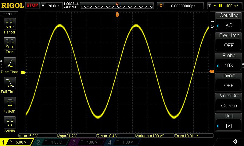

Wo verbiegt sich denn das Eingangsignal?
[Bild: attachment.php?aid=541]
Gelb ist das Eingangssignal in den TDA, Blau das Signal am Lastwiderstand.
Ich habe mal große Coilcraft eingelötet, AGP2923-333KL (iSat20%: 9.2A), es kommt nicht von den Spulen.
10kHz in 8R:
#13
Hast Recht, hab mich verguckt. Ich würde als erstes ne kräftigere Ausgangsdrossel ausprobieren.
#14
Hab ich, AGP2933, kein Unterschied. siehe Beitrag #12.
Ich hab jetzt den Ausgangs-C gewechselt, geben MKP, schon besser.
Edit: Bei 4R nicht. lachend - ist gleich.
Muss also vom Chip kommen, eventuell mangelnder Gatedrive?

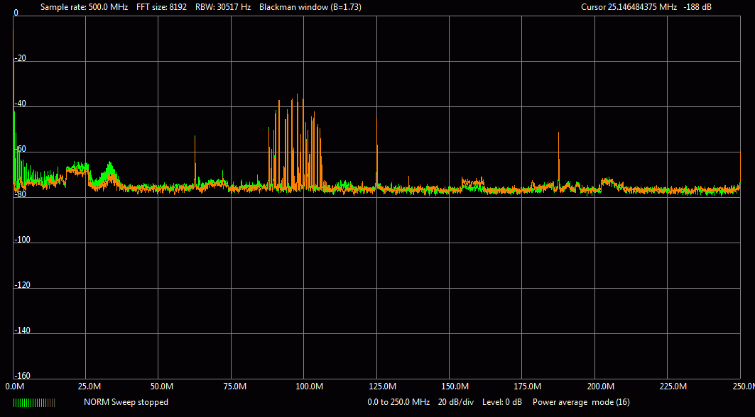

Mal gegen 10uH Spuken getauscht, MSS1278-103, bleibt natürlich mehr HF-Müll liegen und die Ruheverluste steigen nicht unwesentlich.
Vorher 60mA gesamt, jetzt 120mA.
Vorher:
Nachher:

Knapp vor Clipping in 4R 10kHz:
Umgebaut auf "Full-Diff" Filter, als je 1uF nach GND:
Geht doch. Big Grin
