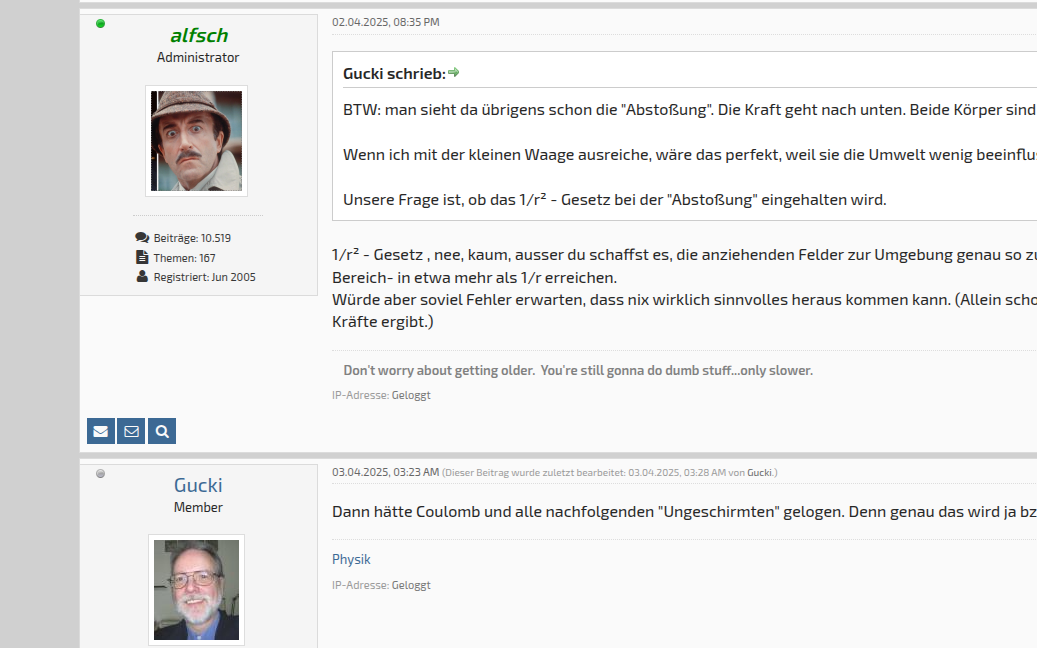

BTW: man sieht da übrigens schon die "Abstoßung". Die Kraft geht nach unten. Beide Körper sind mit gleicher Polarität geladen.
Wenn ich mit der kleinen Waage ausreiche, wäre das perfekt, weil sie die Umwelt wenig beeinflusst.
Unsere Frage ist, ob das 1/r² - Gesetz bei der "Abstoßung" eingehalten wird.
Beiträge: 10.660
(02.04.2025, 06:00 PM)Gucki schrieb: BTW: man sieht da übrigens schon die "Abstoßung". Die Kraft geht nach unten. Beide Körper sind mit gleicher Polarität geladen.
1/r² - Gesetz , nee, kaum, ausser du schaffst es, die anziehenden Felder zur Umgebung genau so zu balancieren, dass sie -zumindest über einen kleinen Bereich- in etwa mehr als 1/r erreichen.
Würde aber soviel Fehler erwarten, dass nix wirklich sinnvolles heraus kommen kann. (Allein schon der permanente Ladungsverlust...der ja eine Drift aller Kräfte ergibt.)

Dann hätte Coulomb und alle nachfolgenden "Ungeschirmten" gelogen. Denn genau das wird ja bzgl. Ladungen behauptet.
