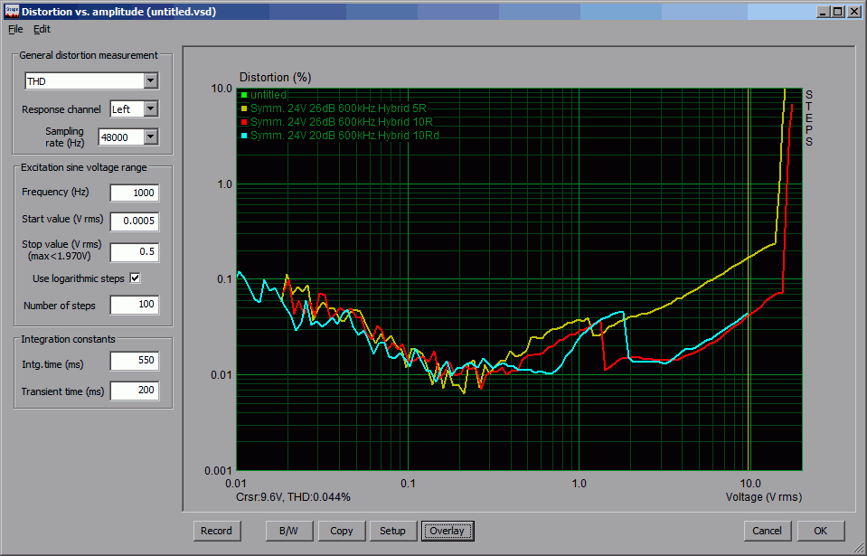

Aus der asymm. Ansteuerung von hier:
https://stromrichter.org/showthread.php?...#pid310812
Bild:
wird mit symmetrischer Ansteuerung folgendes:
Immerhin..
Bei 5R nahezu unverändert.
Hmm, da scheint was mit dem GAIN defekt - einen Moment.
Beiträge: 15.940
29.08.2017, 11:26 PM
(Dieser Beitrag wurde zuletzt bearbeitet: 29.08.2017, 11:28 PM von voltwide.)
Ich fasse zusammen: Die symm Ansteuerung mit pin1=lo am TPA3128
bringt bei Dir keine nennenswerte Verbesserung, bei mir schon.
Im Moment wissen wir nicht, ob der Fehler in der Soundkarte, dem Prüfling oder beiden liegt.
Du könntest zwischendrin mal eine voll symmetrische loopback-Messung machen.
Immerhin mußtest Du in STEPS den Stop-Pegel von 1,5V auf 0,5V absenken.
Das spricht dafür dass ein gegenphasiges Signal angelegen hat.

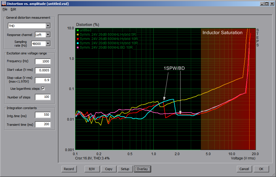

Hier nochmal eine Zusammenfassung und Vergleich zu BD bei 20dB..
Da ist m.E. einfach nicht mehr zu holen, rechts scheinen die Drosseln schon Einfluss zu nehmen (IL >= 0.7A)

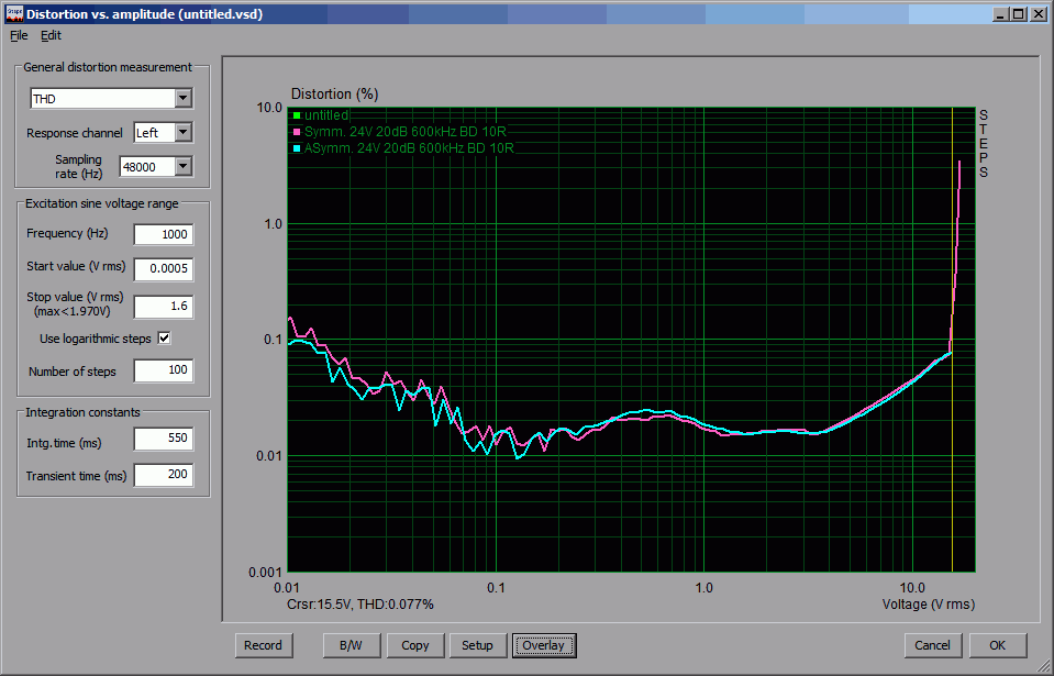

Beiträge: 10.621
Themen: 355
Um mal auf Asymm/Symm zurück zu kommen:
Beides identisch, asymm braucht mehr Pegel aber sonst? Recht gleich..
Beiträge: 15.940
30.08.2017, 01:20 AM
(Dieser Beitrag wurde zuletzt bearbeitet: 30.08.2017, 01:22 AM von voltwide.)
Ist ja wohl auch BD-Modulation.
Derweil habe ich meine EMU0202 umgerüstet auf symm Ausgang und gemessen am ansonsten unveränderten Testaufbau (400kHz, pin1=GND)
Beiträge: 15.940
(30.08.2017, 12:23 AM)christianw. schrieb: Um mal auf Asymm/Symm zurück zu kommen:
Die stetige Zunahme der Verzerrungen ab 4V würde ich mal den Ausgangsdrosseln anlasten.
