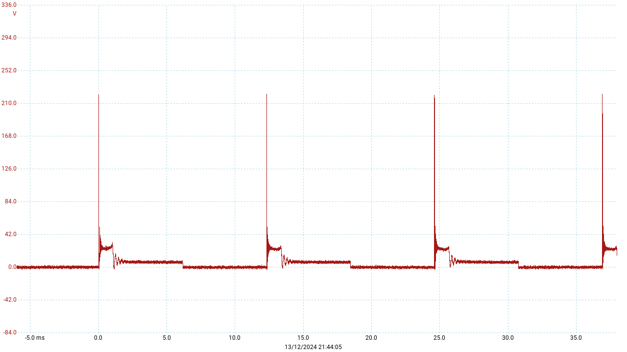

Hatte eher 400V Peak erwartet, aber so ist es perfekt.
13.12.2024, 10:49 PM
Schaut top aus! Die Kernverluste dämpfen das Geklingel auch schön weg, der Snubber wäre unnötig gewesen.
13.12.2024, 10:57 PM
Höher geht es auch nicht - bei höheren Drehzahlen nimmt der Peak ab.
Mal in voller Schönheit bei knapp 5000 U/min (wenn ich mich nicht verrechnet habe):
(Muss erst wieder üben, das PicoScope lag schon eine Weile eingestaubt in der Ecke...)
Der Funken selbst ist übrigens mit 1ms Länge bedeutend kräftiger als ich erwartet habe. Die Simulation hatte nichtmal die Hälfte.

(13.12.2024, 10:49 PM)E_Tobi schrieb: Schaut top aus! Die Kernverluste dämpfen das Geklingel auch schön weg, der Snubber wäre unnötig gewesen.
Es IST ja auch kein snubber drin.
Hätte aber sein können, war ja im Gespräch.

Nee, ich lass das so. Wenn ich die Eingangsspannung auf das mögliche Maximum erhöhe (7,4V an Lichtmaschine + Bleiakku), erreiche ich fast die 400 V. Und im Falle eines Batterieausfalls steigt die Bordspannung auf über 8V, weil der Regler dann keinen Puffer mehr hat. Dann bin ich bei 400V.
Die Zündspule wird übrigens gut warm, auch dadurch wird der Peak kleiner. Alles in allem bin ich anscheinend auf der sehr sicheren Seite.

(14.12.2024, 11:51 AM)alfsch schrieb: Es IST ja auch kein snubber drin.
Eben - hätte man ihn reingetan, wäre er unnötig gewesen
Ich würde das PCB noch gut hocheizen - wie warm wird es da wo es montiert wird? 80, 90 Grad? - und so lang es akzeptabel ist laufen lassen. Danach prüfen ob Verschleiß an Transistor und MLCCs erkennbar ist. Beim Transistor würden sich vielleicht Gate-Leckstrom und Breakdown-Spannung als Metrik anbieten, beim MLCC die Kapazität und ebenfalls der Leckstrom.
