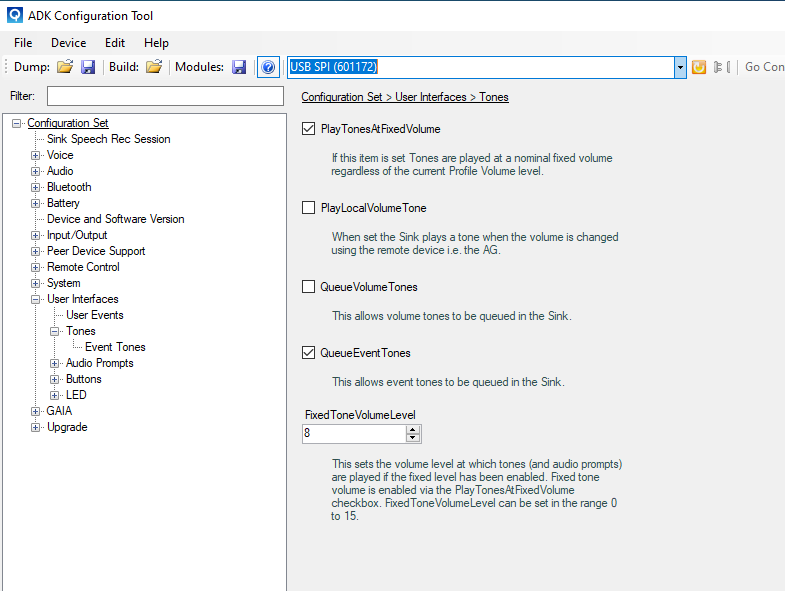

Zitat:Im Configtool (GUI) in den Timingeinstellungen.
Das hab ich auch schon gefunden, Power Off ist auf 0 (also aus). Auch wenn ich da zB. 1 eintrage, ändert das nichts.

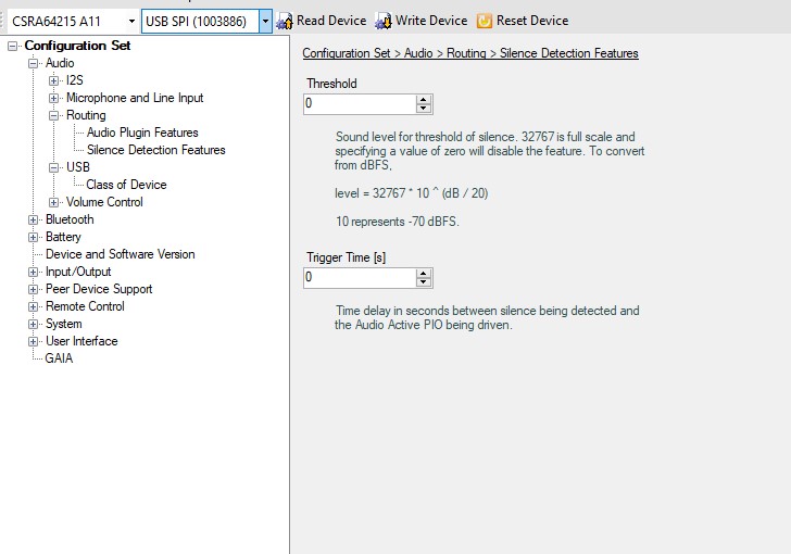

1: Für den Aux Eingang kann man einen Schwellwert einstellen, vielleicht hilft es, diesen zu erhöhen? Audio --> Routing -->Silence Detection -->Threshold

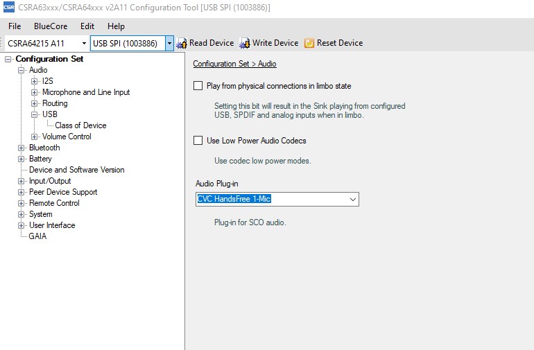

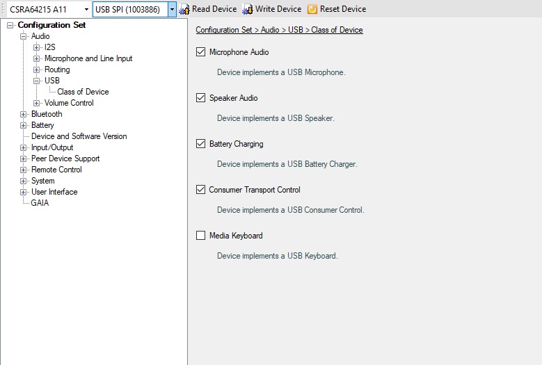

heute habe ich auch (mal wieder) ein Problem mit einem CSRA64215. Ich möchte ihn gern als USB-Soundkarte nutzen. Ich habe ihn über die 4 "USB-Kabel" am PC angeschlossen (VBUS, D+, D-, GND).
Er wird problemlos erkannt als Speaker und als Mikrofon-Eingang. Nur spielt er kein Audio über die analogen Ausgänge ab. Schließe ich ihn separat an eine 3,3V Stromquelle an, spielt er meinen Bluetooth-Handy-Ton problemlos.
Also gehe ich im Moment davon aus, dass meine Audio-Einstellungen und auch meine USB-Einstellungen stimmen. Bzw. ich finde meinen Fehler einfach nicht. Ich hab mal ein paar Screenshots von meiner Config rangehängt. Vielleicht seht ihr ja, was ich übersehe oder wisst, wo mein Fehler liegt.

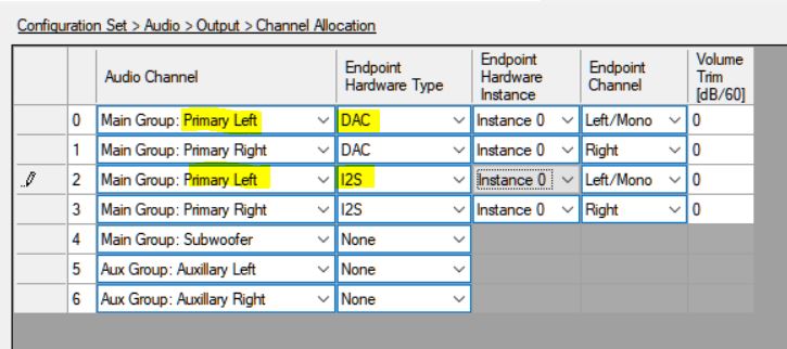

ich versuche gerade QCC3008 basierende BT-Module (zwei unterschiedliche Chinaexporte) als Zuspieler mit einem ADAU1701 per I2S zu verbinden.
Meine Konfiguration, die ich mir zusammengegoogled habe ist folgende:
- 3008 im Slave Mode, 1701 als Master
- 3008 CSB <-- 1701 MP4/10 LRclock 48kHz
- 3008 CLK <-- 1701 MP5/11 Bitclock 3,13MHz
- 3008 MISO 16Bit --> 1701 MP0 Data 16Bit
- SPI/PCM low
Der 1701 liefert die Clocksignale (LR und Bitclock sind am 3008 gut messbar), der 3008 schickt auch Daten (kommen aus einem BT A2DP stream).
Diese sind leider konstant reproduzierbar Unsinn (0x0000 und 0x3fff). Siehe Screenshot
Am DAC Ausgang des 3008 kommt der Audio stream einwandfrei hörbar an. Dieser Analogausgang hängt in meiner Konfig nach meinem Verständnis "parallel" zum I2S Ausgang.
Eine Nebenfrage: Was bedeutet "Endpoint Hardware Instance"? Muss diese zwischen den beiden Senken unterschiedlich sein?
Ich habe nun ehrlich gesagt keine Ahnung mehr, wo ich noch nach meinem Fehler suchen kann.
Meine Vermutung ist, dass die Ursache eher im 3008 zu suchen ist. Beide Module haben das selbe Verhalten. Als Master liegen ordentliche Daten am Ausgang an.

Hast du im config tool alle einstellungen für I2S richtig gesetzt mit deinem Screenshot kann ich nix anfangen.
https://suredsp.ratz-it.de/images/2/25/Tooli2s.png
Hast du den Adau entsprechend Konfiguriert?
https://suredsp.ratz-it.de/images/e/ef/I...ontrol.png
Wobei ich ja schon sagen muss das es garantiert eine fehleinstellung am 3008 sein muss.

Es ist alles für den Betrieb am adau1401 als slave @24 bit 48000kHz eingestellt.
Audio/ Output/ Channel Allocation ist nur i2s als Primary ausgewählt, also muss Analog ggf. nach bedarf aktiviert werden.

Nun mein Problem.
Es gelingt mir nicht, bei der Audioausgabe via i2s  die User Interfaces / Event Tones in der Lautstärke anzupassen. Analog via DAC funktionierts. Beim csra64215 war es auch kein Problem wenn die Signale über den internen DSP gerootet wurden.
Wo liegt der Fehler oder die richtige Einstellung?
ich hoffe Jemand von euch hat schon seine Erfahrungen damit gemacht.

M.e. liegt das daran, wie du die Töne routest. Es geht wohl entweder am Mixer vorbei oder durch.
(14.08.2021, 02:55 PM)christianw. schrieb: M.e. liegt das daran, wie du die Töne routest. Es geht wohl entweder am Mixer vorbei oder durch.
Aber wo stellt man das ein?? Die vom csra64215 bekannte Routing Einstellung gibt's beim Qcc nicht mehr. Ich hab schon sämtliche Einstellungen durchprobiert, jedoch ohne Erfolg. Das sollte doch im ADK Tool vorgesehen sein, oder ist das jetzt im Musik Manager zu finden. Hab mir mit dem Qcc M. M. noch nicht weiter beschäftigt.
