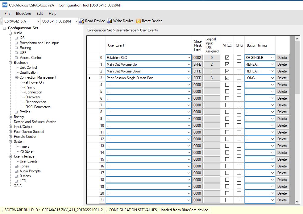

Hallo,
ich bin neu hier und spiele auch gerade mit einem CSRA Modul aus AliExpress herum, genauer das CSRA64215.

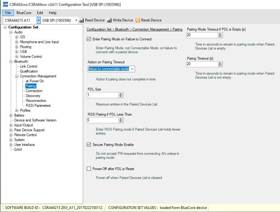

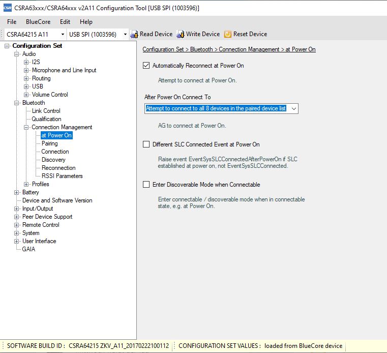

Nach vielem hin und her probieren hänge ich an 2 Dingen:
Das erste, was mich mehr aufregt ist, dass das Modul beim Start (wenn es Strom bekommt) in den Pairing Modus geht und dann auch vom Handy und iPad gefunden wird.
Als ich per Taster den Pairing Mode wieder aktiviere, wird das Teil nicht mehr in der Liste der Bluetooth Geräte gefunden.
Weiter unten Screenshots vom CSR Tool und auch der Dump des CSRAs.
Oder kann mir jemand einen Dump zukommen lassen, bei dem das funktioniert? Ich hätte gerne einfach einen Pairing Button, bei dem der CSRA eine Minute oder so in etwa in den Pairing Mode geht.
Das zweite ist, dass Audio per I2S nicht funktioniert. Die Signale kommen aus dem CSRA scheinbar korrekt raus, aber weder ein ADAU1701 noch ein PCM1794 machen nur einen Mucks. Eine andere I2S Quelle funktioniert einwandfrei. Mein Gedanke ist, dass die Spannungspegel des CSRA zu klein sind, um mit den beiden I2S "Empfängern" zu sprechen. Ich warte noch auf die von mir gefertigte Platine mit Pegelwandler aus China, um dem auf den Grund zu gehen. Jedoch gibt es im Netz eine Anleitung, wie man den CSRA mit einem Sure DSP (was ja auch ein ADAU1701 ist) verbindet, ohne Pegelwandler - da verstehe ich die Welt nicht mehr  Rolleyes

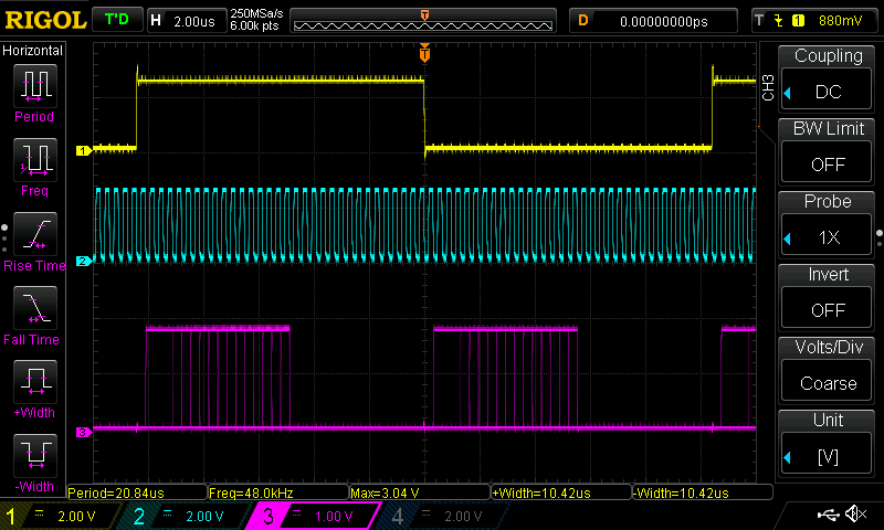

Der CSRA muss I2S Slave sein, ausgeliefert werden die aber als Master. Das muss du umprogrammieren.
Das habe ich nun gemacht.

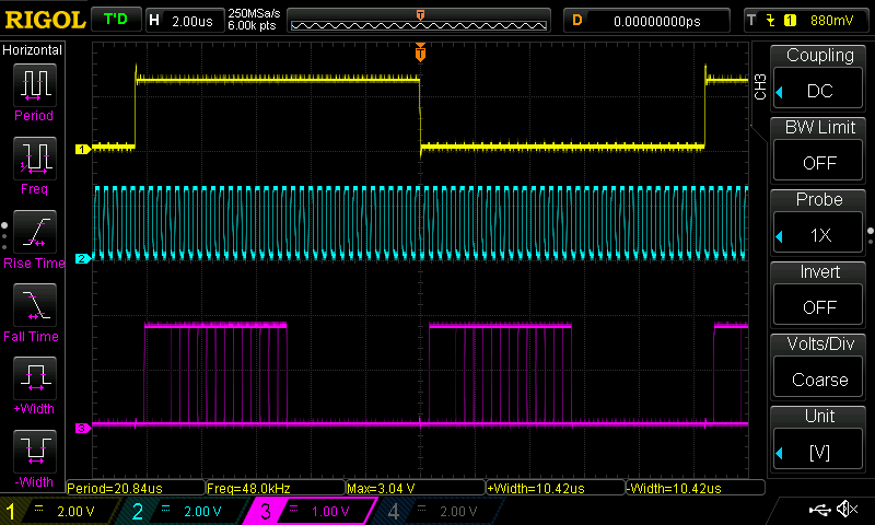

Jetzt kommt LRCK und BLCK vom ADAU und der CSRA liefert Daten, jedoch kommen diese nur mit 1,8V aus dem CSRA raus.
CH1 = LRCK (2V/div), CH2 = BCLK (2V/div), CH3 = DATA (1V/div)
Im Datenblatt des ADAU (https://www.analog.com/media/en/technica...AU1701.pdf) steht auf PDF Seite 6 ganz oben, dass für eine logische "1" (Input Voltage, High) mindestens 2V nötig wären, die der CSRA ja nie erreicht.

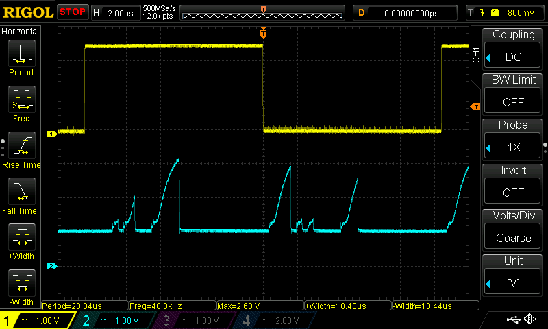

Habe ursprünglich auch alle Leitungen mit einem einfach Logiklevelconverter aufbereitet, jedoch kommt hier bei mir nur scheiss raus, als wäre der Mosfet zu langsam.
Ein Transistor des Types XY (aus einem alten Spenderboard einfach raus, NPN isser) macht es nicht besser.
Die etwas unsauberen Signale kommen vom Messen, da ich mich jetzt hier nicht groß um die korrekte Abnahme bezüglich Masse beschäftigt habe.
Bin am Überlegen, ob hier ein TXB0104 Level Converter Abhilfe schaffen kann. Der wäre auch als Bufferstage ganz Nett, auch wenn die Leitungen ohnehin schon relativ kurz sind.
Normal funktionieren die 1V8 Pegel mit dem ADAU auch ohne Pegelwandler.

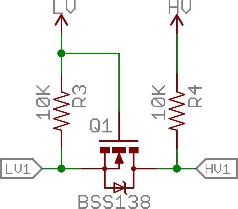

Die einfachen BSS138 Shifter sind zu langsam. Soweit auch meine Erfahrung. Wie lang sind deine Verbindungsleitungen? Eventuell Mal Serienwiderstände um 20R einsetzen.

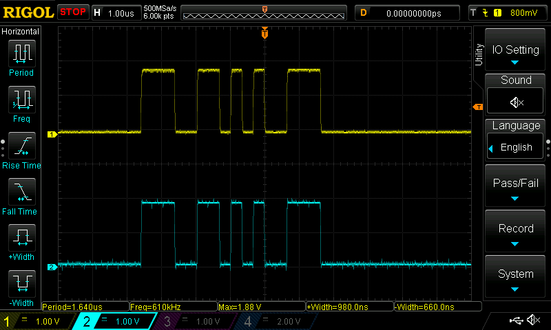

Zeige doch bitte die Signale am Ausgang des CSRA und am Eingang des ADAU.
Gerne:
Kanal 1 ist am Ausgang des CSRA Boards, Kanal 2 ist direkt an PIN11 des ADAU, MP0.

Das Problem am BSS138 Pegelwandler ist der stark unsymmetrische Ausgang. Der NMOS kann noch so schnell abschalten - die positive Rampe wird allein von 10k nach VDD geladen, da sieht man schon die Kapazität des Tastkopfes.
