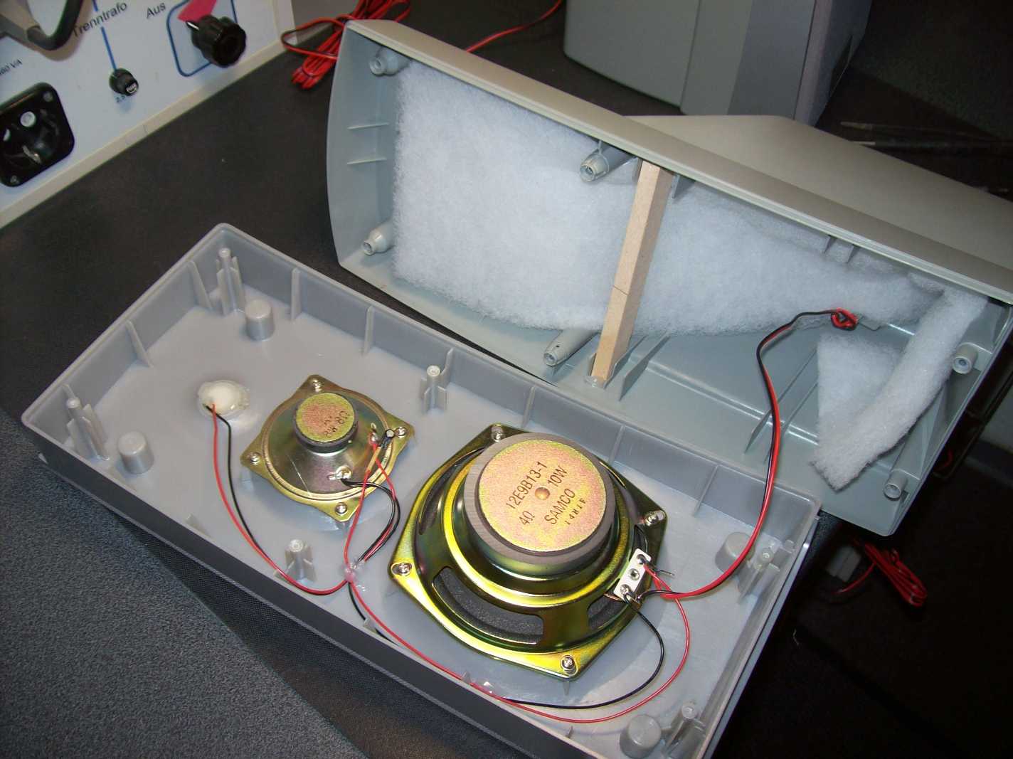

Damit ich beim Hörtest nicht restlos untergeh, nehm ich 3-Wege Spitzenboxen im gefälligen Graugehäuse vom Weltmarktführer "TCM"
Beiträge: 10.659

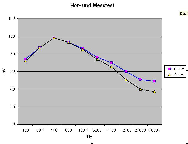

5.6 uH kann ich nicht hören. 40 uH überdeutlich.
Quelle war mein Handy mit UKW-Empfang.
Ok. Nun kommt die Messung. Ich produzier für jede Induktivität eine Kurve.

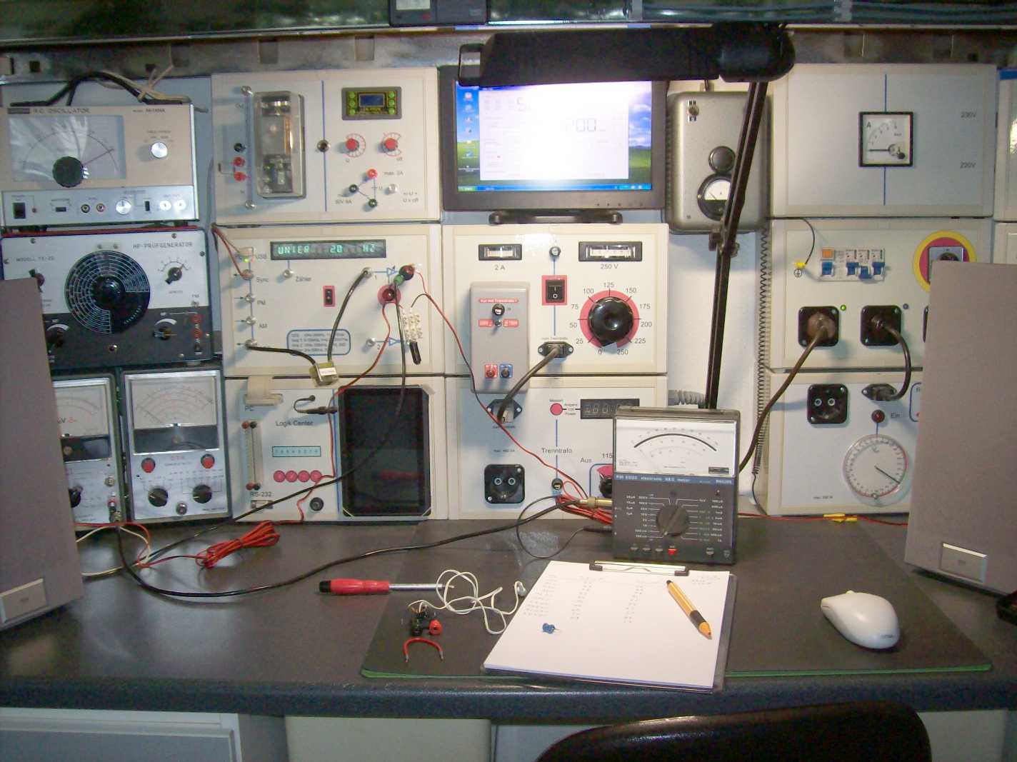

Geht so schnell und so einfach:
Die Induktivität oben kann ich also nicht von einem Stück Draht unterscheiden. Die unteren 40uH aber überdeutlich. Gehört hatte ich gerade Boy George in UKW.
100mV entsprechen -60dB Spannungsabfall auf der Minuszuleitung zum Lautsprecher (ich hatte beide 4 Ohm-Speaker in Reihe). Als Lautstärke reichte mir leise Zimmerlautstärke.
Setup:
Hab wieder abgebaut.

Mach mal bitte meinen Induktivitätstest.
Deine Kurve sieht auf dem Kopf gestellt aus. Wieso fließt bei den Bässen weniger Strom als bei den Höhen?

Meine Kurven sind erklärlich. Aber Deine nicht. Die steht auf dem Kopf.
Mit der eingeschleiften Induktivität wollte ich Deinen Messaufbau überprüfen. Es geht nur darum, dass der Spannungsabfall mit Zusatzinduktivität bei den Höhen sichtbar kleiner werden muss.

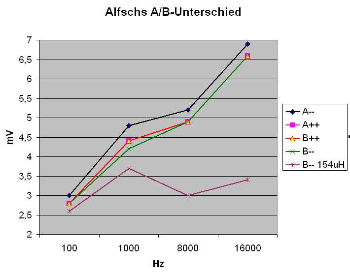

Beiträge: 1.395
Themen: 28
Registriert: Jul 2024
Erstaunlich. Aber es scheint richtig zu funktionieren. Ich übertrag mal Deine vier Kurven nach Excel.

Deine Kurven versteh ich nicht.
