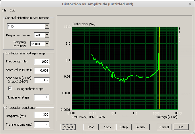

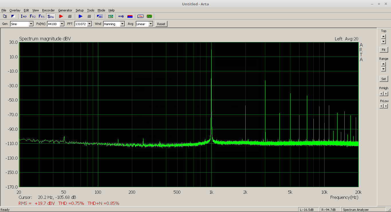

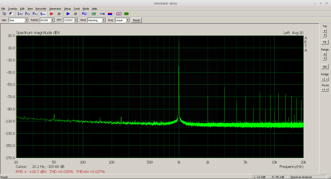

Interessehalber habe ich mal meine TPA3118-Boards aus dem GitAmp-Projekt getestet.
Die gemessen Klirrfaktoren hängen stark ab von der verwendeten Drossel.
Wobei k3,k5.. deutlich dominieren. Aus den relativ schwachen k2,k4...schließe ich,
dass mein Layout rund um die PVCC-Abblockung ordentlich funktioniert.
Betriebsspannung ist 19V.
Am besten funktioniert der Ferritwürfel von WE, erstmal "steps"
Die folgenden FFTS wurden bei 5Ohm Last und 10Vrms Ausgangsspannung aufgenommen
Drossel = we7443321000 (Ferrit)
Drossel = ihlp4040dzer150m11 (Carbonyl)
Drossel = Toroid 15Wdg, Eisenpulver
Die Unterschiede sind eklatant. Fragt sich nur, ob mit einer "besseren" Drossel noch was zu gewinnen wäre.
Allerdings habe ich da nichts in meiner Kiste parat.

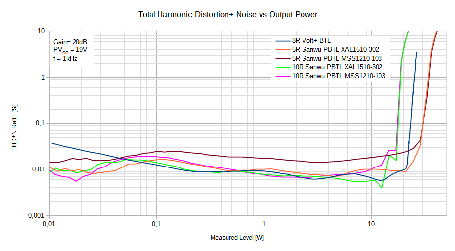

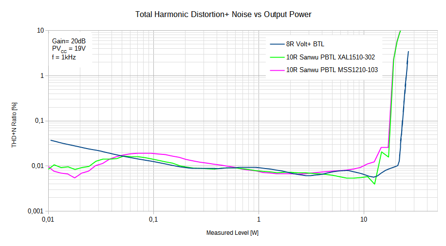

Vergleicht man die Daten bei 1kHz mit dem Sanwu unter Verwendung von XAL1510-302 Drosseln, ergibt sich:
Der Unterschied zwischen 4R/8R (hier 5R/10R) ist "deutlich".

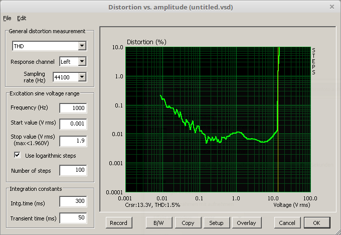

hier mal zum Vergleich eine Messung an 10R. Da sehe ich nun keinen großen Unterschied.
#54
In meinem Plot sind 5R und 10R abgebildet. Zwischen 6-13W ergibt sich ein "großer" Unterschied. Big Grin
So betrachtet ist das Volt+ nun nicht mehr (viel) besser als das Sanwu PBTL.

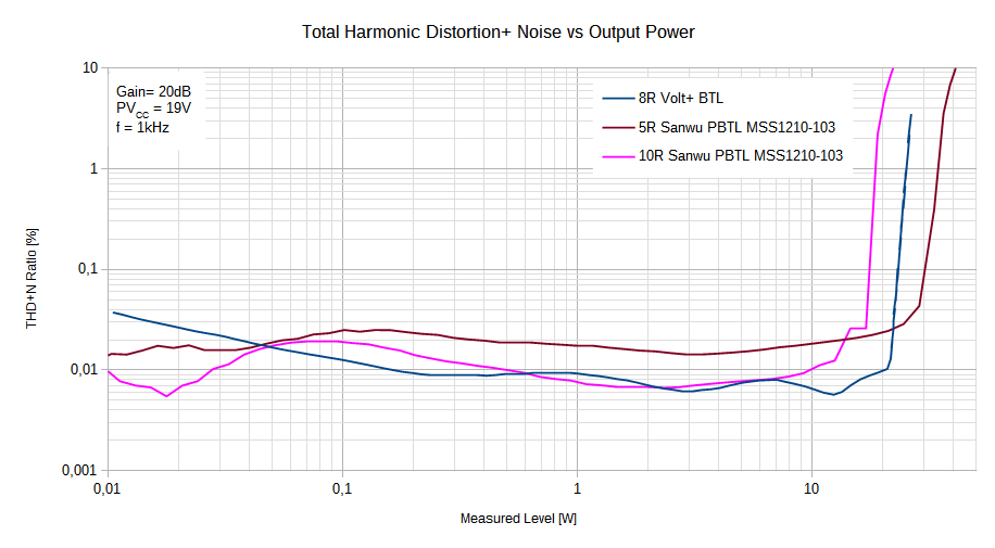

Der Unterschied zwischen 4R/8R hängt (natürlich) stark von der Drossel ab - bei den MSS1210-103 wird es sichtbar. Ich zeige Plots.
#59

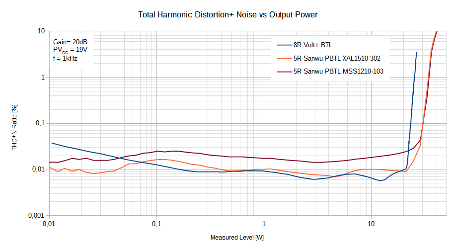

Vergleich des Volt+ mit unbekannten Wurth-Drosseln gegen Sanwu PBTL.
Parameter:
PVCC:19V
Gain: 20dB
Load: 5R/10R
Drosseln:
Coilcraft XAL1510-302 3uH (Presskern + Flachdraht)
Coilcraft MSS1210-103 10uH (Ferrite + Runddraht)
Alle zusammen:

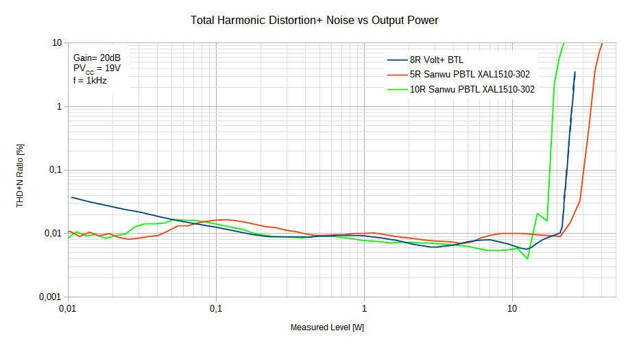

Vergleich des Volt+ 8R gegen das Sanwu mit 5R:
Vergleich des Volt+ 8R gegen das Sanwu mit 10R:
Vergleich der MSS1210 mit 5R/10R Last:
Also alles eine Frage der Kernsättigung?

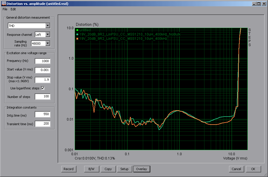

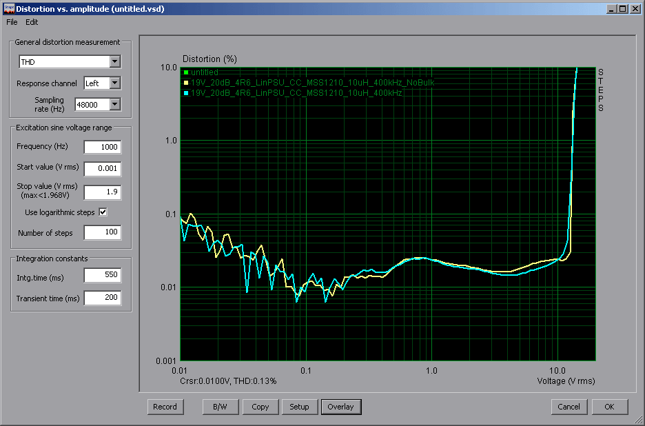

Und noch der Einfluss des Decouplings auf die Messwerte.
Das Board OHNE Bulk-Decoupling hat nur je 1uF 25V X7R MLCC pro Chipseite.
Das Board MIT Bulk-Decoupling hat auf jeder Seite 100nF MLCC + 2x330uF RVT Elektrolyt.
Bei 5R Last:
Bei 10R Last:
4-Lagen + 2oz. ändern da sicher auch nichts dran. Weih

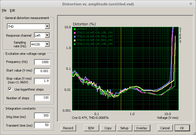

Mir fällt auf:
-Das Sanwhu mit 5R schafft mehr unverzerrte Ausgangsspannung als mit 10R
-Der Klirrfaktorknick beim Volt+ setzt sogar noch eher ein, als bei Deinen Messungen
Sorry, das ist für mich eben nicht konstistent
Nochmal TPA3118, g=20dB, 5/10Ohm, 19/24V Betriebsspannung
