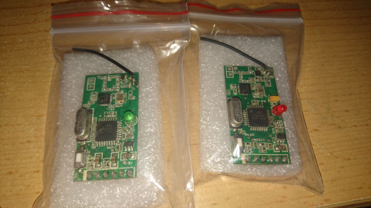

Die Säuberungsaktion im heimischen Elektronikfundus fördert zu Tage:
Kennt das einer? Versrpicht das Erfolg, mit gleichzeitig aktivem WLAN?
Hatte da mal schlechte Erfahrungen mit analogen Funkstrecken un WLAN...
(Edit: NRF24L01 ist ein Keyword)

Analoge Funkstrecken sind mit Vorsicht zu genießen. Mir ist keine Technik bekannt, womit der Frequenzgang des Übertragungskanal kompensiert werden kann, da er sich immer verändert, je nach dem wer in der Nähe gerade sendet. Wenn dieser nicht gleich bleibt, braucht man eine Rückkopplung zum Eingangssignal, was dann nicht mehr Kabellos wäre.
Digitale Funkstrecken sind da meiner Ansicht nach unkritischer. Trotz Veränderung des Signals durch den Übertragungskanal, kann eine 0 oder 1 besser erkannt werden als viele kleine Abstufungen des Analogen Signal.
Das Modul kenne ich persönlich nicht. So wie es aussieht hat es ein SPI Interface, welches man für einen I2S missbrauchen kann. Jedoch wäre das zu viel Aufwand: ADC->µC->NRF -> Funkstrecke ->...
Raspberry Pi und vergleichbare haben serienmäßig keinen ADC.

Ah, vergessen dazu zu sagen:
ADC/DAC sitzen auf dem jeweiligen Ein/Ausgangsmodul mit drauf.
Auf der einen Seite Audio rein, auf der anderen Seite Audio raus. Dazwischen sitzt eine digitale Funktstrecke.
Gibt's auf Ebay und auch beim Ali:
http://www.ebay.com/itm/2-4G-NRF24L01-Wi...1371282794
https://de.aliexpress.com/item/2-4G-NRF2...39603.html
Mit 44.1 Karat Abtastrate

Das Modul arbeitet im
2,4 Ghz ISM Band.
Der NRF24L01 teilt das 2,4 GHz ISM Band in 126 Kanäle laut Datenblatt. Davon sind laut der Verkäuferangabe nur 16 Kanäle nutzbar.
So schaut das Ungefähr aus. Am besten den Kanal so auswählen, dass es keine Überschneidung gibt.
Wenn der ADC und DAC auf der Platine was taugt und das 2,4 Ghz ISM Netz in der Umgebung nicht zu stark ausgelastet ist, sollte es keine Probleme geben.
Einfach mal ausprobieren.
Datenblatt NRF
