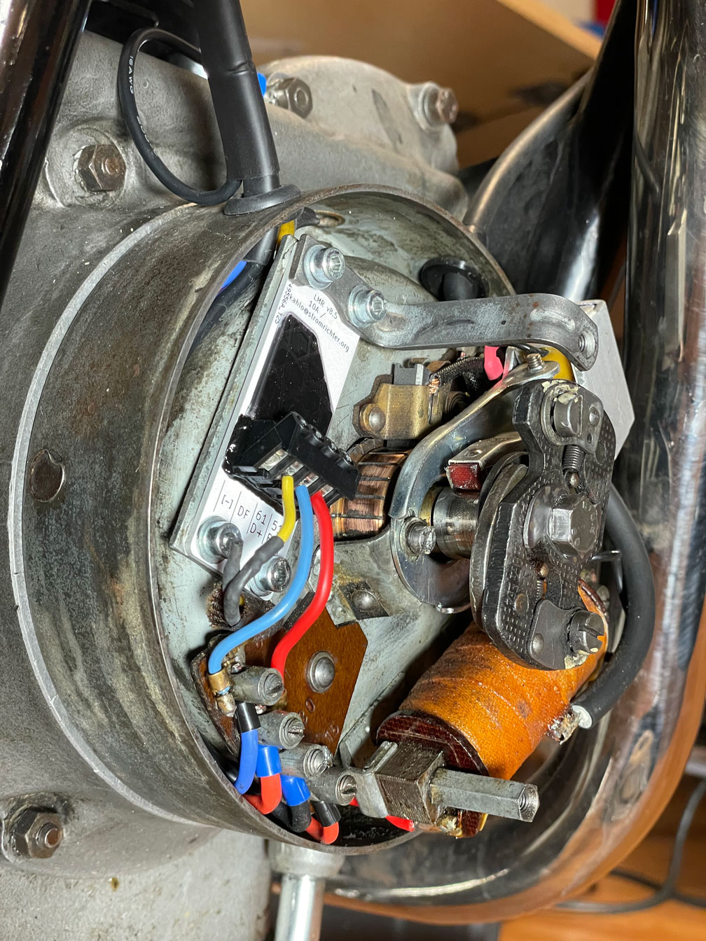

Genau, ich brauche einmal pro Umdrehung eine Referenzmarke, die genau bestimmt ist relativ zum oberen Totpunkt. Das geht nicht an den Kohlen. Aber mechanisch ist das relativ einfach zu lösen.

Weil ich dann das bekomme, was ich schon habe - eine TSZ-k. Die pulsierende Gleichspannung brauche ich da gar nicht.
Der nächste Schritt wäre, den Kontakt und den Fliehkraftregler einzusparen. Die beiden bilden eine Einheit, die schwer voneinander zu trennen ist. Also beide drin oder beide draussen.

Das ist von sovielen Seiten problematisch, dass ich gar nicht weiss, womit ich anfangen soll...
- Kontakt und Fliehkraftregler sind eine Einheit. Der Kontakt öffnet also nicht am OT, und das auch noch verschieden, abhängig von der Drehzahl. Deshalb fehlt dem Controller die Referenz.
- Das Pulsieren der Gleichspannung ist unzuverlässig und von vielen Verschleissteilen abhängig. Deshalb als Signalquelle nicht wirklich brauchbar. Noch dazu braucht man in einem schnell rotierendem System mit grossen Schwungmassen keine Zwischenwerte, da das System ausreichend zeitabhängig (träge) ist.
- Der Nachteil der Kontaktzündung ist die Existenz des mechanischen Kontaktes und allem, was daran hängt.

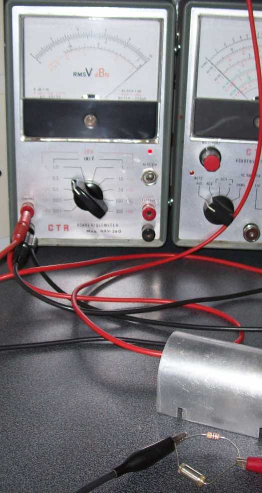

Wirbelstrom wär ja auch noch ne Idee. Der uC steuert ne Luftspule über einen Widerstand mit ein paar kHz an. Wenn vor der Spule Metall ist, sinkt die Spulenspannung ab, was der Controller entdecken kann.

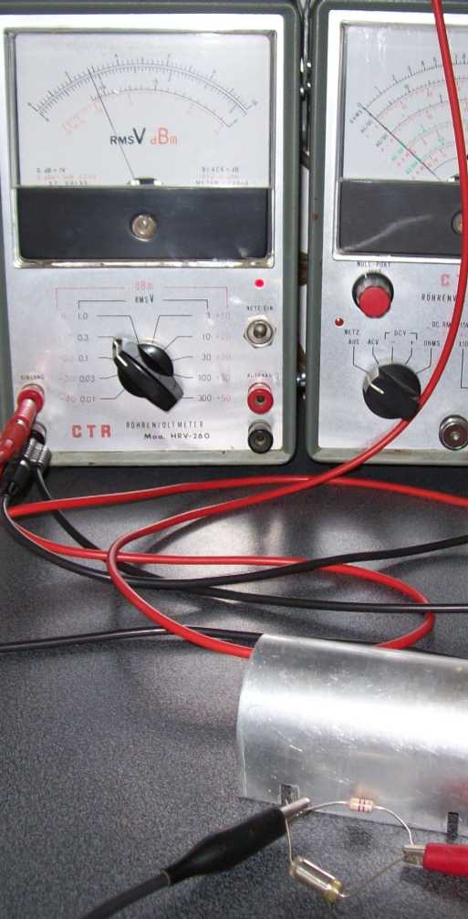

Ein winziges uns sehr billiges Drosselchen tuts auch. Ist sogar noch kleiner als der Hallsensor und braucht nur Masse und ein Kabel.
Alu weg:
Alu nah:
