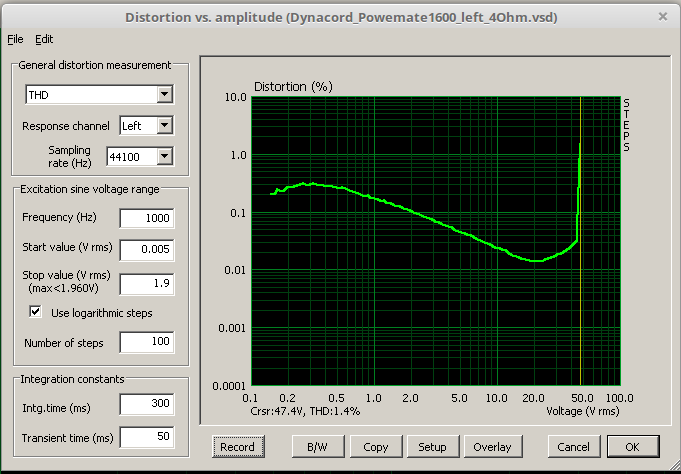

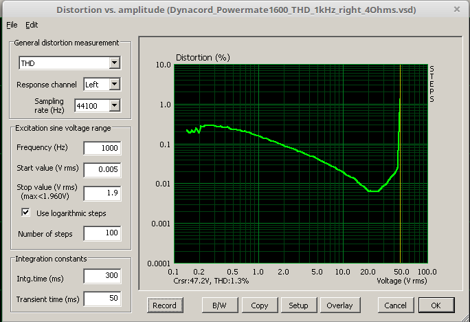

Um das Thema zum Abschluß zu bringen: Der Mixer läuft wieder, hier mal zum Spass die Klirrfaktormessungen bei 5 Ohm Last.

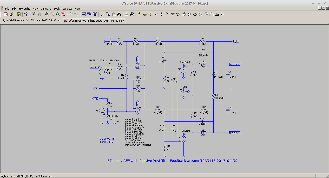

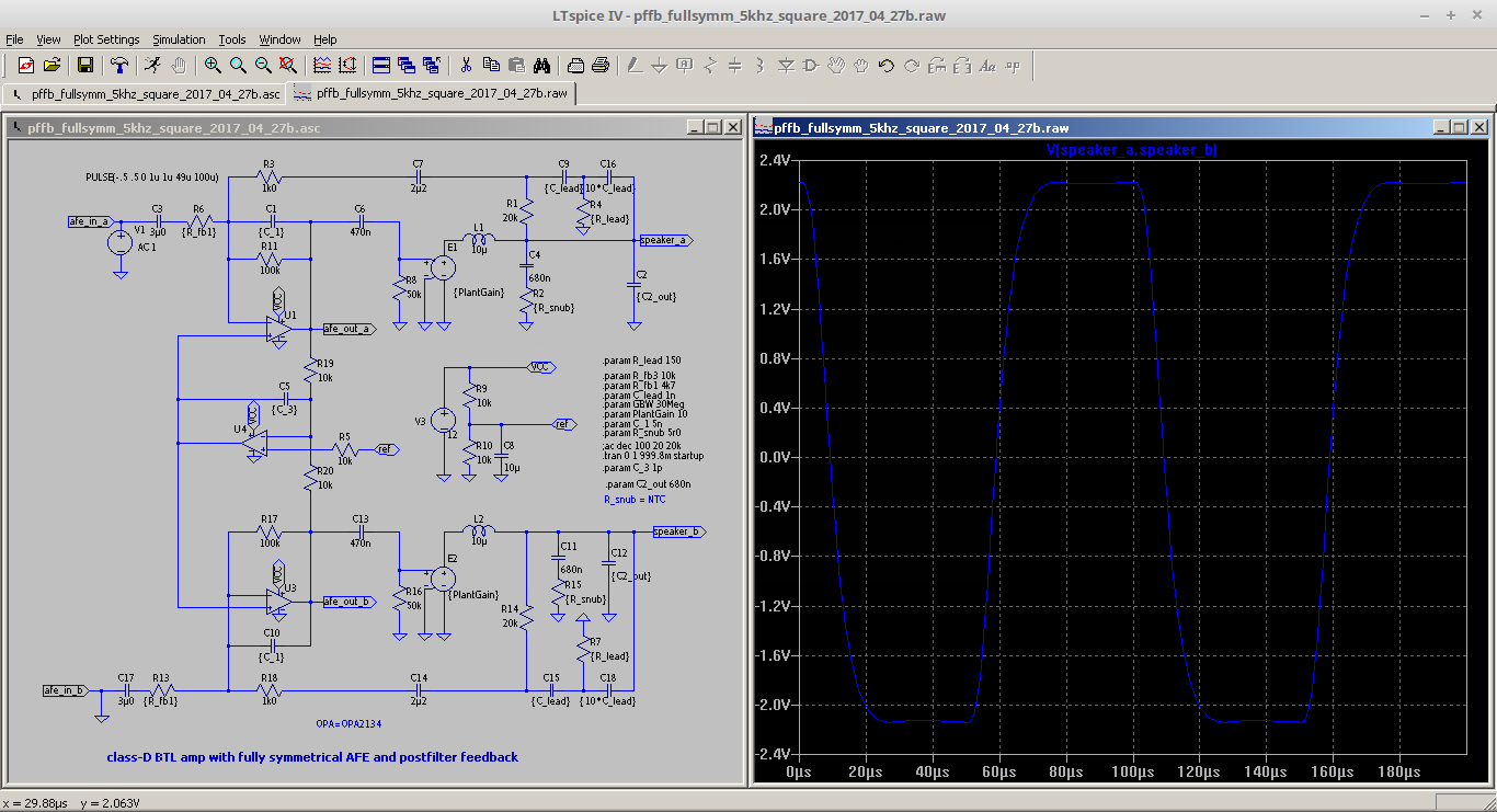

Ansonsten spiele ich mit einem voll symmetrischen AFE incl post-filter-fb herum:
.asc   AfePffbFullSymm_5khz_square_NoLoad_2017_04_27b.asc (Größe: 9,39 KB / Downloads: 785)
#36
Sehr schönes Rechteckverhalten. Vom Schaltungsprinzip her fand ich die Methode, das Snubber Netzwerk zum Erzeugen des Lead Anteils zu benutzen, noch etwas sexier.

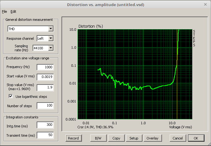

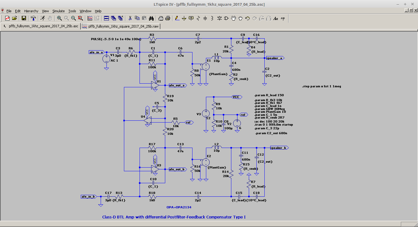

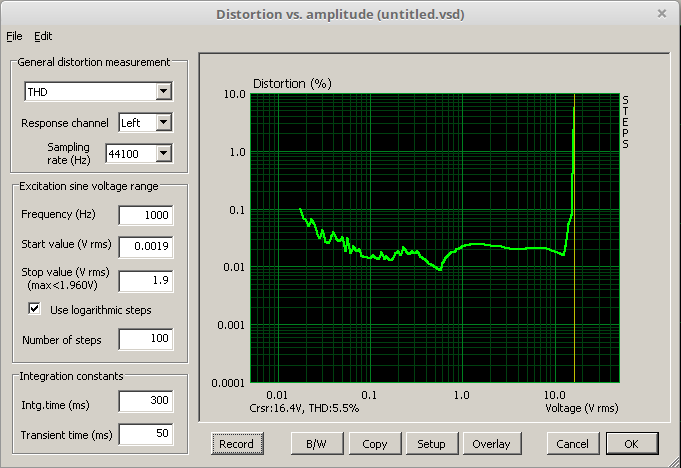

Erste positive Ergebnisse des aktuellen AFE am TPA3118 liegen nun vor.
Der Ausgangsfilter-Boucherot besteht nur noch aus einen Kondensator 680nF und einem NTC 5 Ohm, eine geerdete Mitte hat sich als überflüssig herausgestellt. Der NTC deshalb ist an dieser Stelle quasi unkaputtbar.
Solange er kalt bleibt, dämpft er mit 5R optimal.
Wenn er warm wird, sinkt sein Widerstand und die Verlustleistung begrenzt sich selbst.
Natürlich wäre in diesem Zustand die Dämpfung nicht mehr ideal, jedoch bleibt dieserEffekt vorübergehend.
Verzerrungsmessungen zeigen tatsächlich leichte Verbesserungen, solange man das AFE mit OPA2134 betreibt.
Die anderen Kandidaten (OPA1612, OPA1662, NE5532) zeigten entweder mehr Verzerrungen oder aber deutlich erkennbares 1/f-Rauschen am unteren Bandende (NJM2068, NJM4580).
THD vs Ausgangsspannung am TPA3118 ohne AFE (VPP=24V, F=1kHz, RL=5 Ohm)

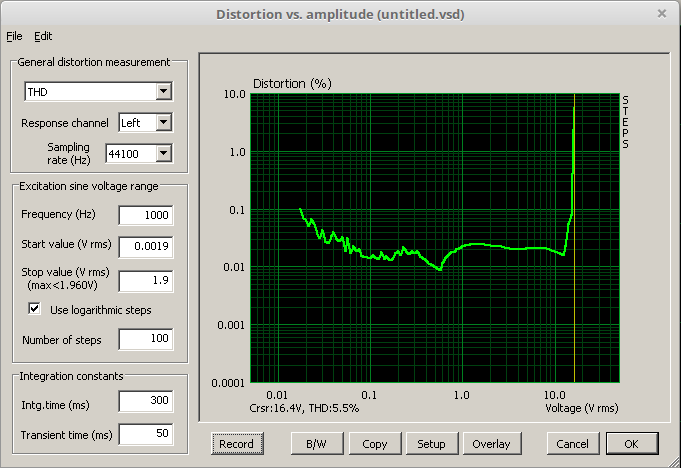

Dito am aktuellen AFE mit 2xOPA2134
Der OPA2134 ist hier Gewinner vermutlich aufgrund der besseren HF-Festigkeit der FET-Eingänge.
Immerhin gelangt noch so Einiges an Taktfrequenzresten vom Lautsprecherausgang über die Hochpässe auf die inv Eingänge.
Hier könnte die Erhöhung der Class-D-Taktfrequenz auf 1MHz noch eine Verbesserung bringen.

Die Tatsache, dass in dieser Konfiguration die volle PostFilterTaktspannung an die OPV-Eingänge gelangt sehe ich inzwischen als show-stopper.
Dass der OPA2134 hier überhaupt vernünftige Ergebnisse liefert, spricht für ihn.
Das gemessene Ausgangsrauschen ist denn auch höher als beim TPA3118 allein.
So nicht! misstrau
#40
Also wieder zurück auf Feld0 misstrau
Verzerrungsmessungen mit STEPS bei 24V, 1kHz, und 5 Ohm sehen für OPA2134, OPA1602, OPA1612,OPA1662,NJM2068 und NJM4580 alle recht ähnlich aus.
