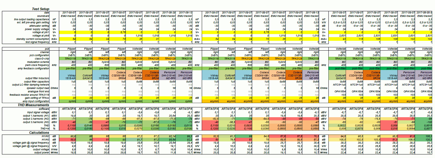

In den DBs der TPA31xx wird suggeriert, dass die gezeigten Klirrverläufe mit asymm Ansteuerung erreicht werden können.
Dies ist nicht der Fall.
Beiträge: 15.953
PFFB schafft selbst bei der Vishay-Drossel noch signifikante Verbesserungen
TPA31xx_2017_09_07.xlsx (Größe: 122,92 KB / Downloads: 982)

Ich hab da mal an deiner Tabelle gefummelt:
TPA31xx_2017_09_07.zip (Größe: 255,38 KB / Downloads: 913)

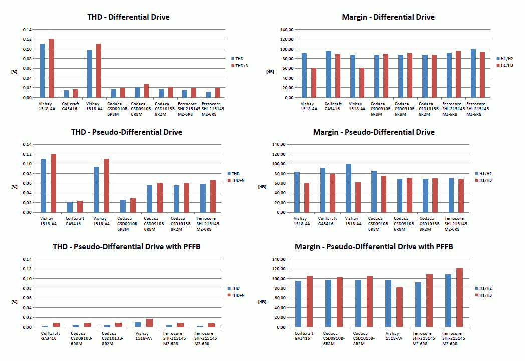

Aus folgendem Diagramm lässt sich erkennen, dass Kernsättigungseffekte primär K3 entstehen lassen.
Der Unterschied zwischen symm/asymm steigt mit zunehmendem Lastwiderstand und sinkender Kernsättigung.
Beiträge: 15.953
(18.09.2017, 10:54 AM)christianw. schrieb: Aus folgendem Diagramm lässt sich erkennen, dass Kernsättigungseffekte primär K3 entstehen lassen.
Den Zusammenhang mit K3 und den Ferriten hatte ich auch gesehen.
Und da der Toroid auf dem EVM nicht so gut ist wie unsere Ferrite, ist hier k3 natürlich höher.
Was dann den asymm K2-Effekt irgendwann mehr oder weniger überdeckt.
