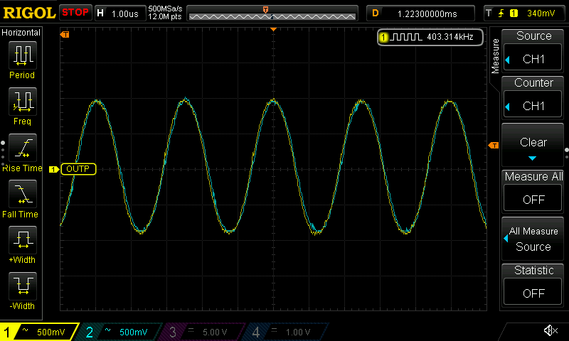

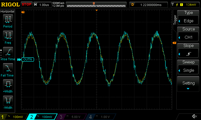

Bezüglich HF-Ripple, jeweils bestückt mit TPA3118:
Sanwu 400kHz BD PBTL 24V -> 2Vpp:
Unser Board 400kHz BD PBTL 24V -> 0.4Vpp:
Beiträge: 15.920
02.09.2017, 03:53 PM
(Dieser Beitrag wurde zuletzt bearbeitet: 02.09.2017, 03:59 PM von voltwide.)
(02.09.2017, 03:26 PM)christianw. schrieb: Unabhängig davon konnte ich feststellen, dass diese Peaks verschwinden, wenn man mit mindestens 300ms integriert. Tut man dies nicht, zeigen sie die Punkte auf, wo zum einen von 1SPW af BD umgeschaltet und zum anderen, wo die CM-Spannung hochgesetzt wird. Das kann also durchaus ein Messproblem sein, da man den Sprung mit integriert. Dies sollte eigentlich bei 100ms Transient time nicht auftreten.
Also entweder Transient Time hoch, oder länger integrieren.
Ja, naturgemäß fällt die Umschaltung in das laufende Burst-Paket mit rein, und damit voll in das Mess-Intervall.
(02.09.2017, 03:47 PM)christianw. schrieb: Bezüglich HF-Ripple, jeweils bestückt mit TPA3118:
Das dürfte wohl vor allem am unterschiedlichen Ausgangsfilter liegen.

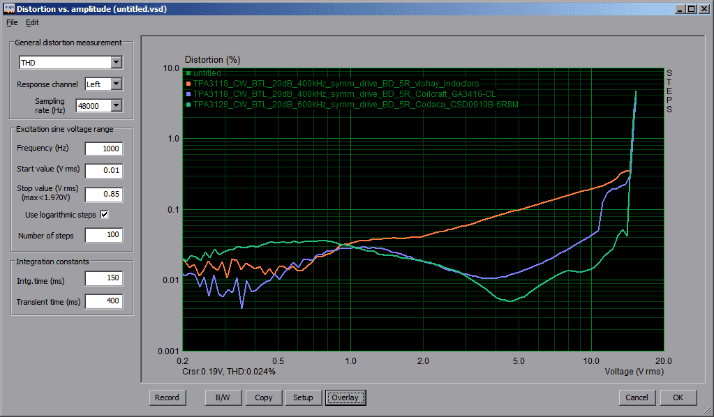

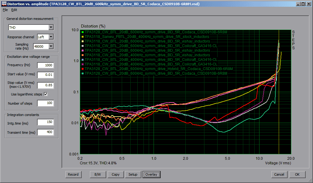

Nach einigen weiteren Messungen zeigt sich, dass bei 400kHz unter 1Vrms weniger Rauschen vorhanden ist.
Hier ein Vergleich verschiedener Konfigurationen bei reinem BD-Mode:
Die Codaca CSD0910B6R8 habe ich an Stelle der Vishay direkt aufs Board gelötet, das klappt mit viel Geduld, passt gerade so und macht keinen Spaß.
Im Vergleich zu Vishay wird deutlich wie "gut" Carbonyl ist:
Weiter weiss ich nun auch nicht mehr.
Ich baue erstmal ab und schicke was mit der Post.

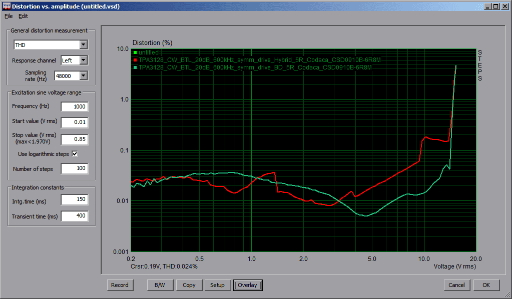

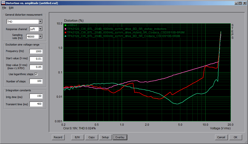

Ich hab noch mal etwas nachgedacht über STEPS.
Bei der hybrid-Mod sind die langen Pausen zwischen den Tonebursts nachteilig, in diesen Lücken kann die Mod wieder abgeregelt werden, im nächsten Burst wird sie wieder hoch geregelt und schon haben wir die Störung innerhalb der Messung.
Es ist von daher auch durchaus denkbar, dass ein ganzer Bereich von aufeinanderfolgenden tonebursts auf diesem Wege zu überhöhten Verzerrungswerten führt.
ARTA Spektralanalyse läßt den Signalton stehen. Von daher meine Idee:
Stelle mal in ARTA/SA einen Pegel ein wo die Verzerrungen in STEPS besonders hervortreten und vergleiche die gemessenen Klirrfaktoren, oder auch k2, k3. Wenn hierbei was Besseres heraus kommt, könnte das Problem in STEPS liegen, oder zumindest damit zusammen hängen.
