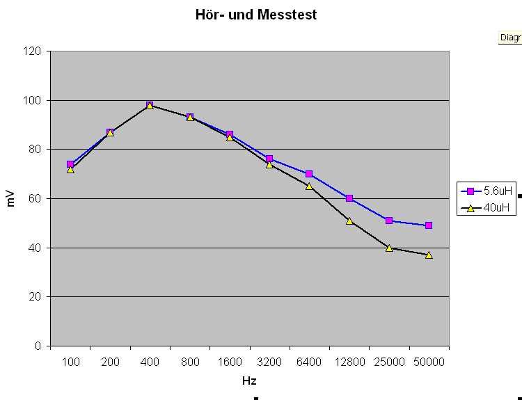

Geht so schnell und so einfach:
Die Induktivität oben kann ich also nicht von einem Stück Draht unterscheiden. Die unteren 40uH aber überdeutlich. Gehört hatte ich gerade Boy George in UKW.
100mV entsprechen -60dB Spannungsabfall auf der Minuszuleitung zum Lautsprecher (ich hatte beide 4 Ohm-Speaker in Reihe). Als Lautstärke reichte mir leise Zimmerlautstärke.

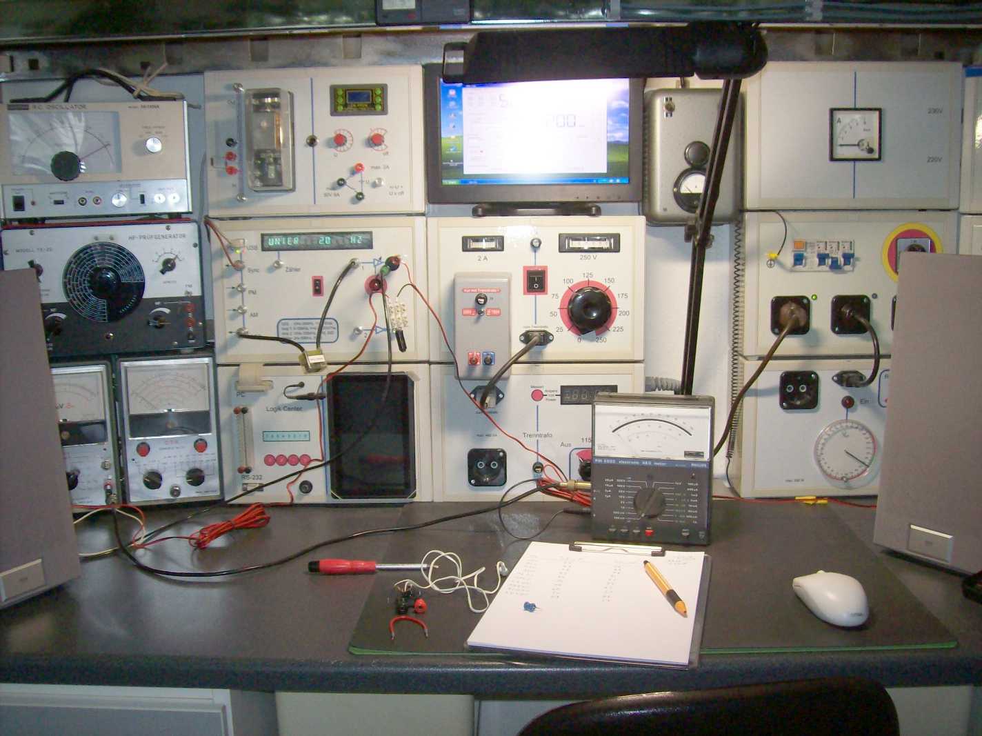

Setup:
Hab wieder abgebaut.
