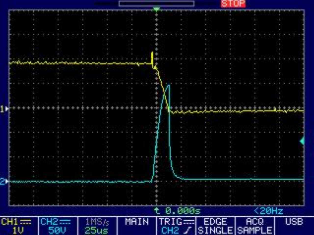

Der Ableiter zündet auch bei jeder Kontaktschließung. Ohne Aussetzer.
So mit 100nF primär. Gelb 2A Spulenstrom. Blau Spulenspannung primär:

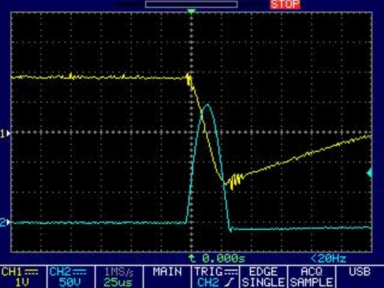

und so primär mit dem kompletten kahlo-Snubber:
Eine Änderung am Verhalten der Schaltung seh ich noch nicht.
