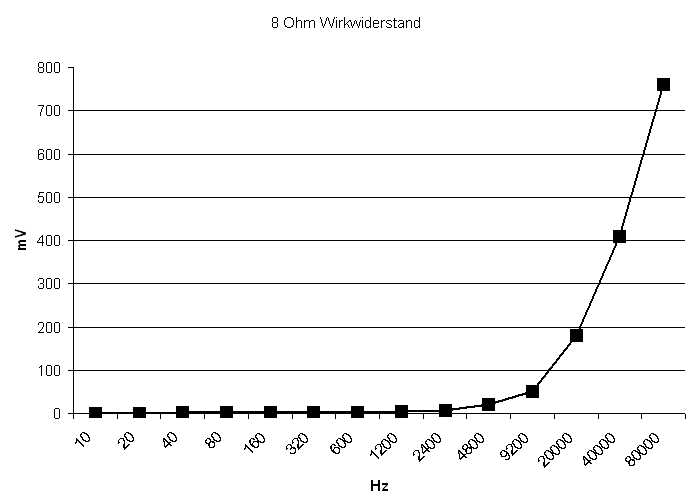

So siehts mit Wirkwiderstand statt Speaker aus:
Stark verdrilltes Kabel. Das ist jetzt also der Blindwiderstand des Kabels. Offensichtlich induktiv.
