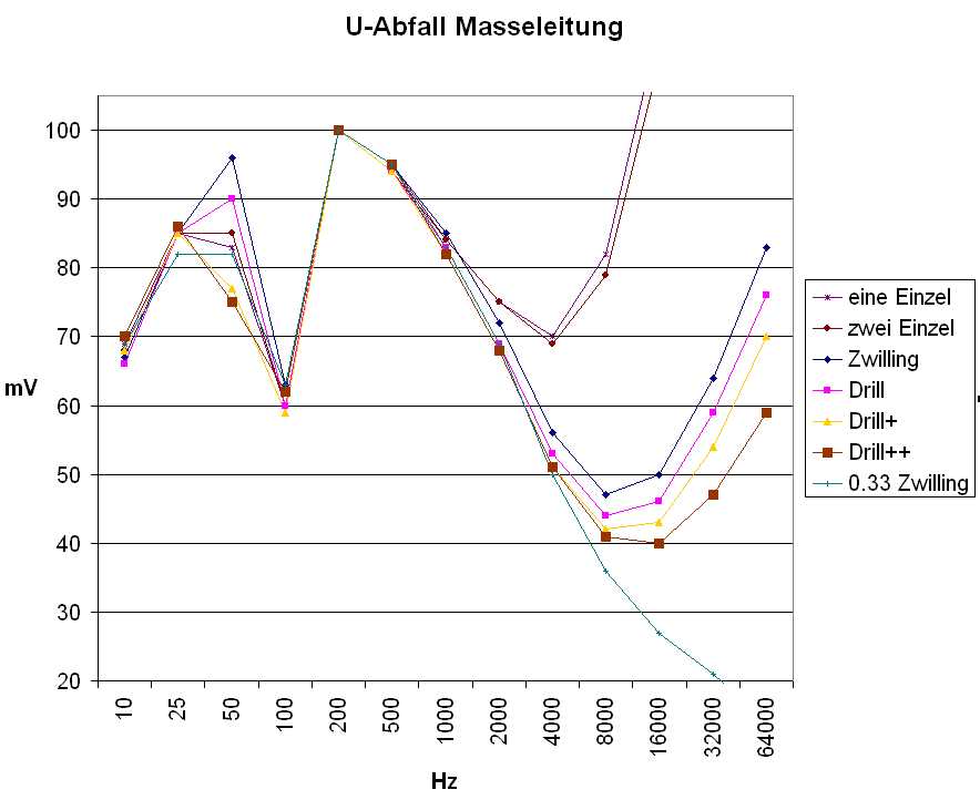

So langsam wirds unübersichtlich:
0.33 Ohm Wirkwiderstand
Der Spannungsabfall am Wirkwiderstand ist eine simple. Strommessung. Meine Kabelmessung vergleicht aber die Amp-Ausgangsspannung mit der Lautsprecherspannung. Das hat im HT-Bereich offensichtlich mehr Information und ist außerdem lebensechter, denn der Wirkwiderstand verändert ja das ganze System - z.B. Dämpfungsfaktor.
Im 50 Hz-Bereich scheint der Widerstand aus dem Zwillingskabel ein ähnliches Verhalten wie zwei unabhängige Kabel zu zeigen. Das ist interessant. Alle komischen Effekte im 50Hz-Bereich sind gemildert. Das ist verständlich, weil der Wirkwiderstand in Reihe mit dem Kabelwiderstand von gleicher Größenordnung liegt. Das Kabel kann also zicken wie es will... der Widerstand glättet die Wogen.
Das ist ein doppelter Hinweis darauf, dass man mit meiner Kabelmessung mehr sieht als mit der klassischen Strommessung!
Was interessiert mich eigentlich die Interpretation?
Ich sollte ein brauchbares 80dB-Kabel-Messgerät entwickeln. Das ist gelungen.
Mit mehr Aussagekraft, als erwartet.
Na ja... gut... ich will mal nicht so sein. Eine Erklärung für das 50Hz-Phämomen wär schon interessant. Leider hat mich die Widerstandsstrommessung nicht wirklich weitergebracht.
Aber das wird schon. Zum Schluss ist es ja doch ne Dummheit. Aber so genial versteckt...
