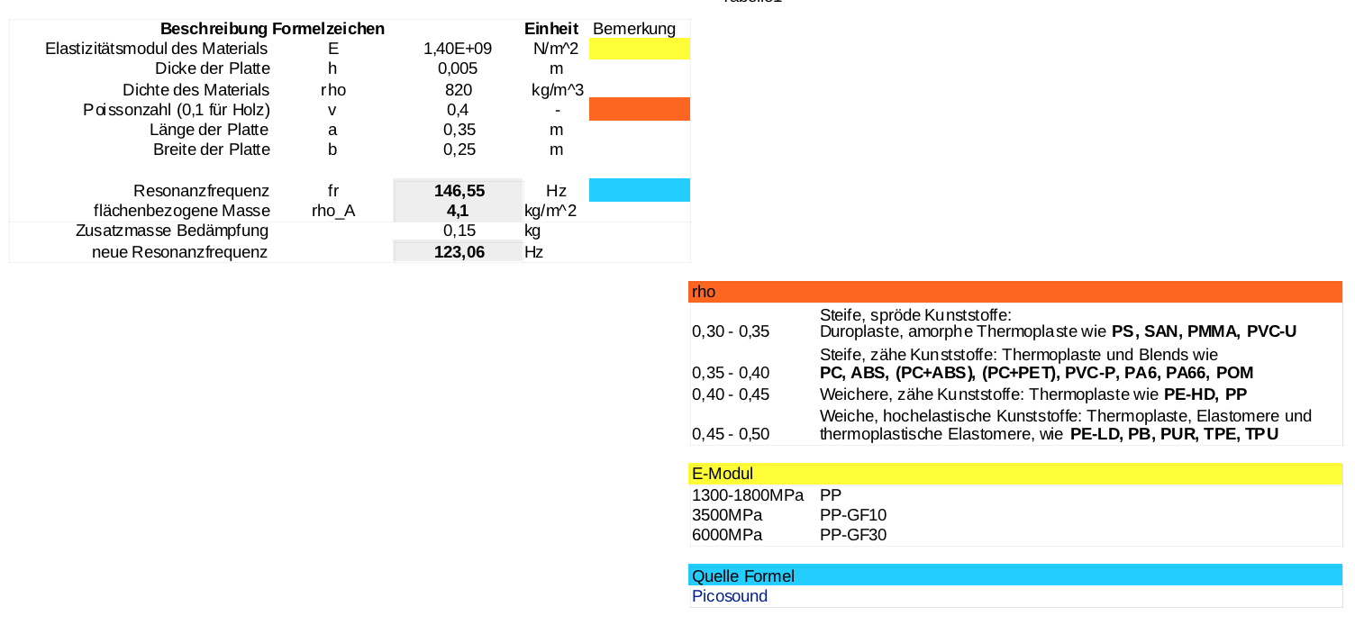

Wer mal ein wenig rechnen möchte auf Grundlage der Formel von:
http://www.picosound.de/D_lstips.htm#steifig
Im Anhang ein Rechensheet. E-Modul geschätzt, Wandstärke angepasst..
Was ganz gut passt ist die Berechnung der neuen Resonanzstellen bei additiver Masse auf der Membran.
Ohne: 146,55Hz
50g: 137Hz
100g: 129Hz
150g: 123Hz
Resonance_Calculator.xls (Größe: 10,5 KB / Downloads: 394)
Vielleicht geht das ja in die richtigere Richtung.
