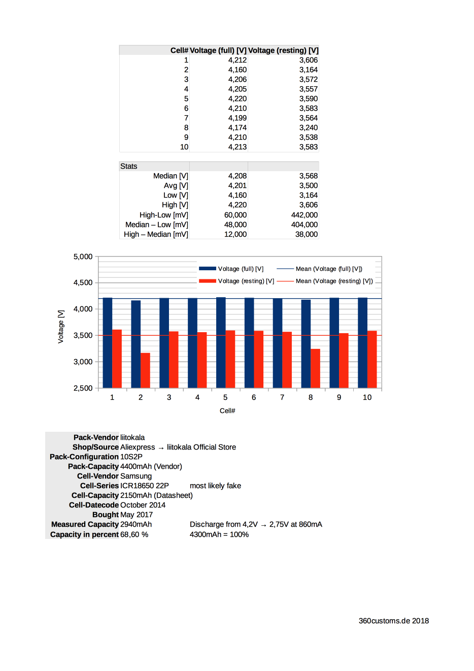

Und weiter gehts, die Zellen sind wahrscheinlich nichtmal Samsung, sondern Fakes, das Top Cap ist anders, normal nutzt Samsung 3 Stege, diese hier haben 5.  Rolleyes
Ich habe bei weiterer Begutachtung auch Rost unter den Zellenhüllen gefunden.
.pdf   10s2p_analysis.pdf (Größe: 26,37 KB / Downloads: 574)
