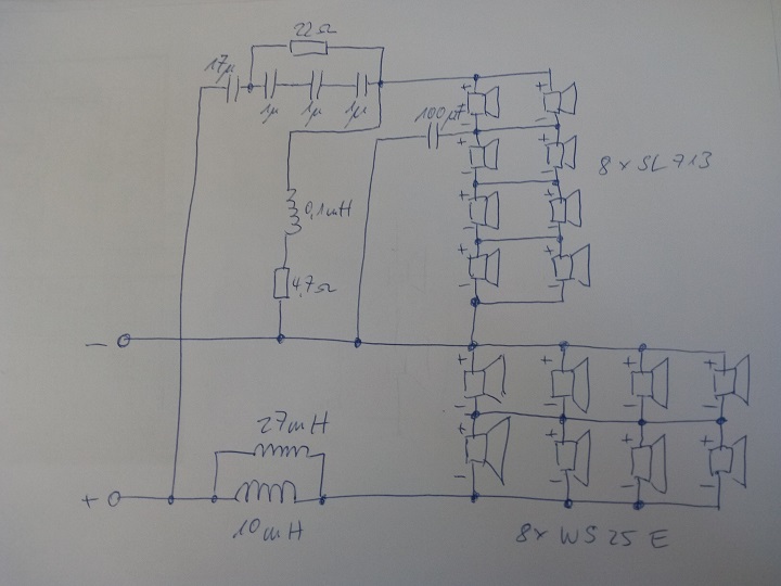

So ,nach dem Fräulein Grippe die Finger von mir gelassen hatt erstmal die Weiche .
