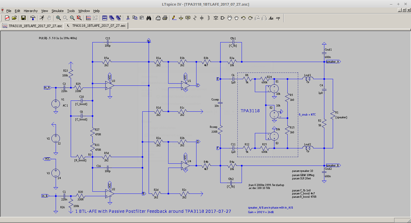

(28.07.2017, 01:22 AM)christianw. schrieb: Nein, die Wima MKS2 am Eingang. Wenn du die Stufe niederohmiger machen möchtest, müssen die Koppel-Cs ja wohl größer dimensioniert werden, nicht?
Nein, müssen sie nicht.
Der wirksame Rauschwiderstand an den Eingangsstufen ist vor allem eine Frage des Gegenkopplungsnetzwerkes, an den invertierenden Eingängen.
Die Quelle an den n.inv Eingängen sind erstmal mit 0 Ohm anzusetzen (Eingangskurzschluss),
diese sehen also als Quelle z.B. 0,22uF - bei FET-Eingängen ist das völlig ok und nicht weiter zu toppen.
Von daher gibt es gar keine Notwendigkeit, die 100kOhm Eingangswiderstände anzufassen.
Sobald die Dünnfilm-Rs eingetrudelt sind, werde ich das nächste PCB in etwa so bestücken:
Dem liegt diese Rauschberechnung zugrunde
.xlsx   afe_noise2017_07_27.xlsx (Größe: 7,36 KB / Downloads: 389)
