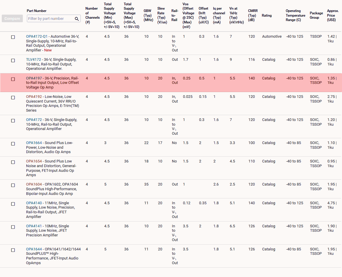

Was ist den mit dem OPA1604, problematisch weil BiPolar?
Der letzte Rest:
