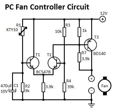

Ich kenne keinen Lüfter der so funktioniert. Entweder der Sensor ist im Lüfter integriert oder extern kommt eine Schaltung mit Regelung (Die die Lüfterspannung regelt) zum Einsatz. Auf dem Pin ist normal das Tachosignal drauf, welches von Lüfter geliefert wird. Lüfter mit Steuereingang haben 4 Pins. Auf letzerem ein PWM Eingang.
So eine Minimalschaltung sieht so aus:
http://www.electroschematics.com/9541/te...olled-fan/
http://www.electroschematics.com/4935/pc...ontroller/
Kann also weg. Big Grin
