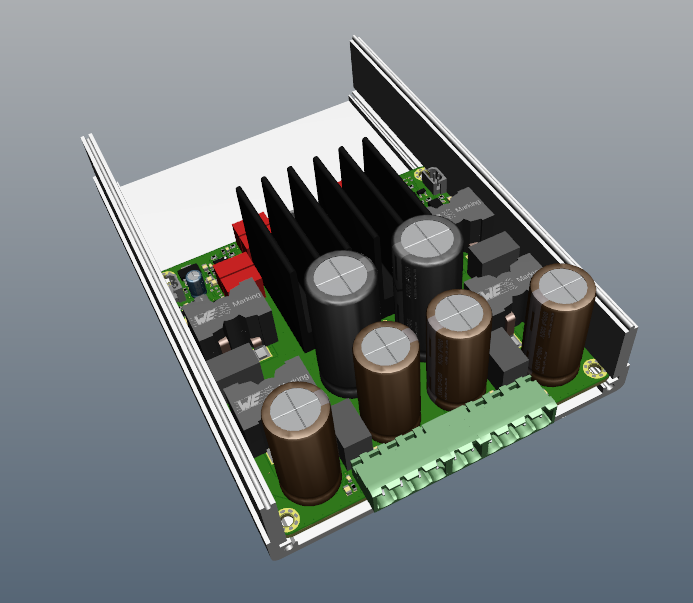

Na dann mach wenigstens einen Header/Buchse zum Abgriff aufs Board.

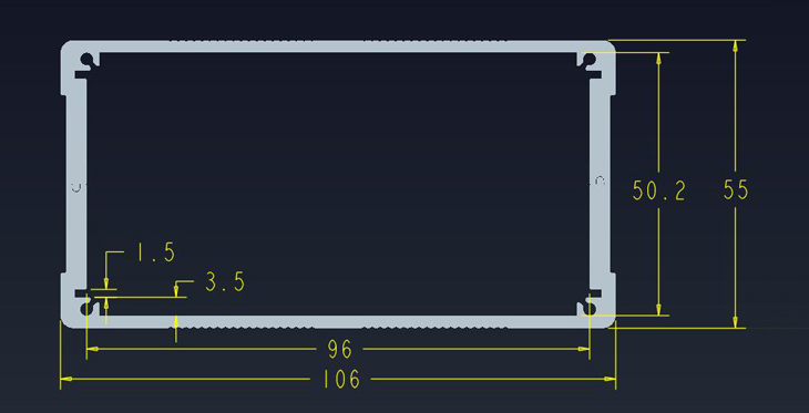

Hier dein Gehäuseteil.
Parameter für den Import, Offset muss passend zum Rest gewählt werden.
.zip   106_155_55_Aluminium.zip (Größe: 7,61 KB / Downloads: 410)
Laut Zeichnung ist der Aufnahmeschlitz nur 1.5mm, eine 1.6mm Platine passt also nicht - Somit 1.4mm fertigen lassen. Auch muss unter dem Board mehr als 2mm an den Kanten frei bleiben, sieht man auf der Zeichnung. Gemessen sind es 4.6mm, also wenigstens 6mm + Sicherheitsreserve.
