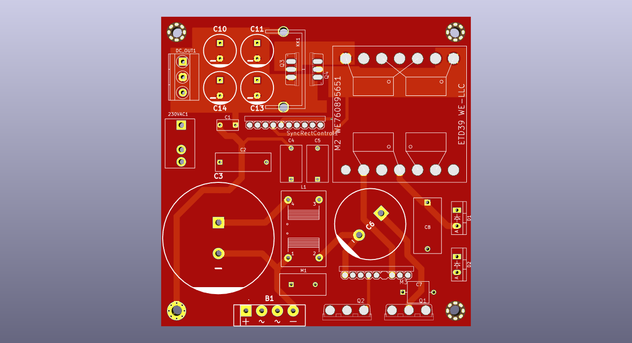

Am "SyncRectControl1" ist Pin9 nicht angeschlossen.
Ich habe Schaltplan und Board mal gefixt/schick gemacht bezüglich der Netznamen. (Habe aber dann gesehen, dass das .zip nicht der aktuelle Stand ist.)
Deine selbst erstellten Footprints enthalten einen Fehler, du hast für die Pads ebenfalls die Maskenlayer aktiviert. Die müssen bei THT natürlich "aus", sonst hast du an den Stellen ein Loch in der Schablone, das ist sicher nicht gewollt.
Guckst du hier:
.zip   llc_main_2016_12_20_fixed.zip (Größe: 62,64 KB / Downloads: 377)
Bezüglich Einschub ins Gehäuse, wie stellst du dir das vor?
