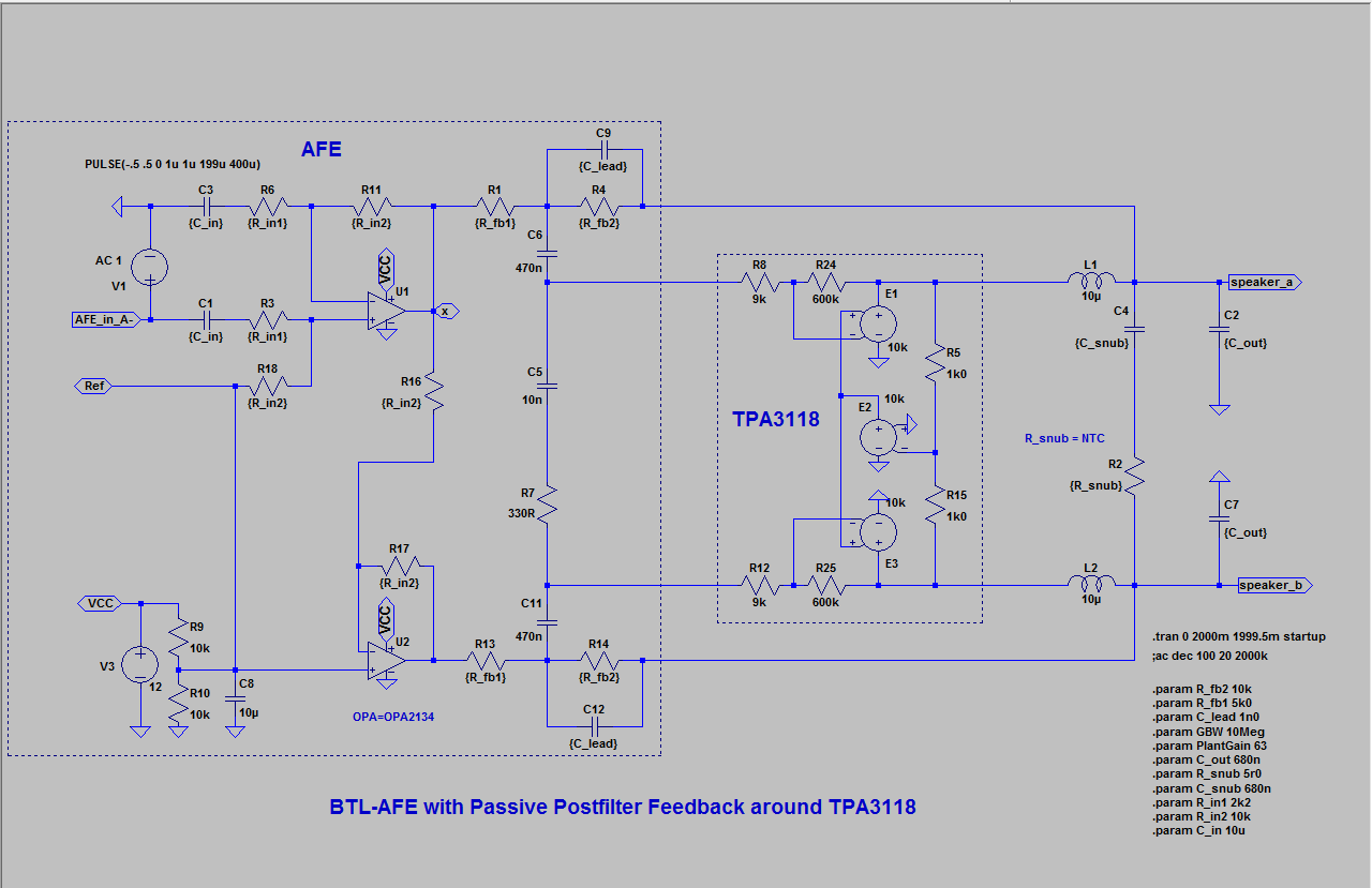

Der aktuelle Stand:
.asc   AFEBTLPassive_2017_05_02.asc (Größe: 8,7 KB / Downloads: 660)

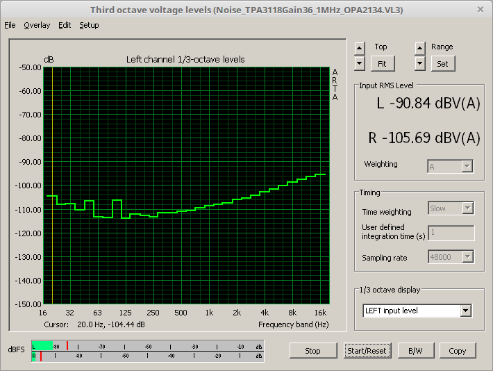

Den TPA3118 habe ich mal auf 1MHz Takt gepatched und mit OPA2134 getestet
Fazit: Der THD ist deutlich schlechter, Rauschen bestenfalls auf demselben Level.
Dazu kommt die erhöhte Stromaufnahme - als einziger Vorzug bleibt der kleinere HF-ripple am LS-Ausgang.
Dies war nun also nicht der Bringer.

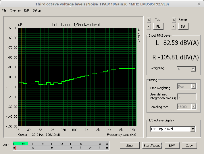

Heute sind mir doch tatsächlich noch ein paar alte LM358 und LM1458 in die Hände gefallen.
Die zugehörigen Rauschmessungen möchte ich Euch natürlich nicht vorenthalten:

Am bisherigen TPA3118-Aufbau mit PFFB habe ich mal den THD bei 5khz gemessen
Das geht noch schlechter - hier die Messung des TPA3118 o. PFFB:
#70
Die letzte Messung erfolgte allerdings unfairerweise mit 36dB Verstärkungseinstellung - ist also ein Apfel-Birnenvergleich.
Hier nun der aktuelle Stand des PFFB rund um den TPA3118, ohne AFE.
Das Ziel ist  maximale Gegenkopplung (=aka Schleifenverstärkung) bis zu möglichst hoher Frequenz -
und das bei hinreichender Stabilität auch ohne Last.
Die Schwierigkeit besteht grundsätzlich darin trotz der geringen Schleifenverstärkung zwei Nullstellen in das Gegenkopplungs-Netzwerk ein zu bauen.
Das klappt mit dem derzeitigen Filter sowohl in Simulation als auch in der Praxis.
Bei Messungen hat sich gezeigt, dass das Ganze instabil wird, wenn man die Kompensationskapazität halbiert.
Diese praktische Erkenntnis habe ich in die Simulation eingebracht, das TPA-Modell wurde ergänzt durch 2 Rückwirkungskondensatoren  und kommt damit der Realität ein Stück näher.
Nachdem die Schleifenstabilität soweit abgehakt war zeigte die Simulation der Vorwärtsverstärkung einen recht mäßigen Frequenzgang mit 6dB-Abfall bei 20kHz.
Dies läßt sich korrigieren durch ein RC-Kompensationsglied parallel zu den Einkoppelwiderständen R_in.
Nach etwas Rumprobieren mit den Werten erscheint der Frequenzgang in der Simulation nun linealglatt bis 20khz:
.asc   TPA3118_PFFB_2017_05_13_gain.asc (Größe: 7,24 KB / Downloads: 611)

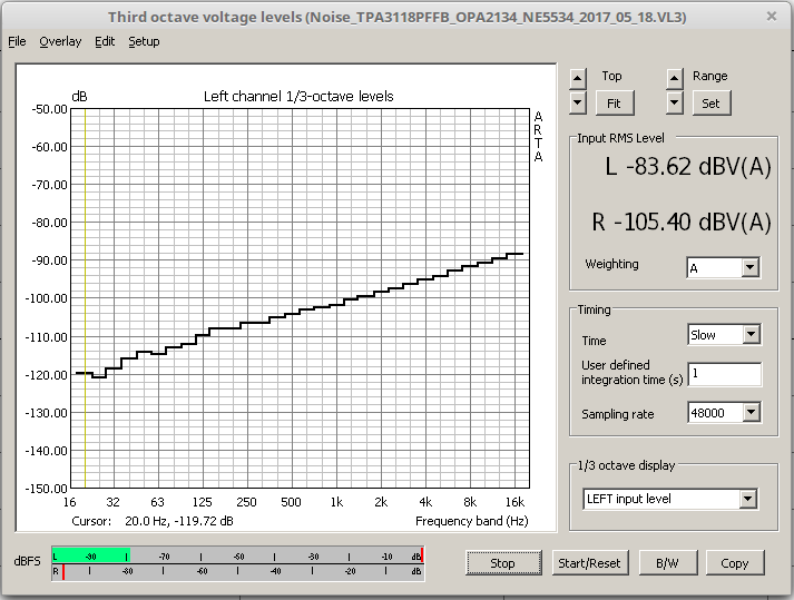

Hier zwei Rauschpegelmessungen:
1. OPA2134+NE5532
2. NJM2068+NE5532
Die Unterschiede zwischen verschiedenen OPVs treten schon deutlich zu Tage.
Das Eigenrauschen des TPA ist  bereits in den Hintergrund getreten und die Eingangsstufe dominiert.
Der im Vergleich zu vorigen Messungen höhere Rauschpegel erklärt sich aus der höheren Verstärkung von 44V/V (vormals 20V/V).
-86dBV wären 50uVrms(A) gemessen am Ausgang und 1,2uVrms(A) bezogen auf den Eingang.
