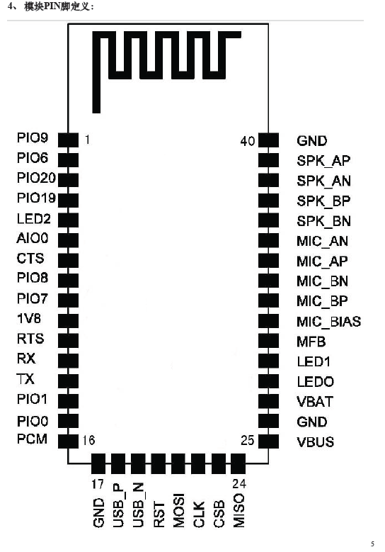

Bzgl. Pinout, ist dieses "richtiger"?
Ja, für mich sieht das korrekt aus.
Dies ist meine Vorlage und ich meine die sieht gleich aus.
Gruß, Tom
