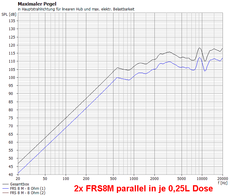

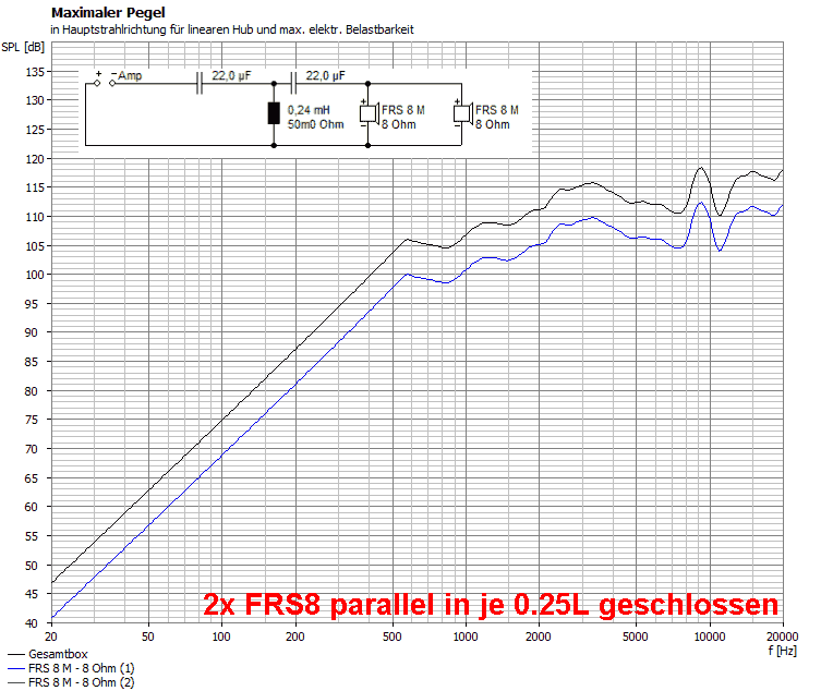

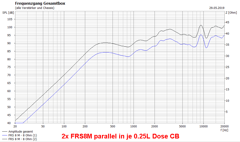

2 FRS8 Chassis parallel angeschlossen in je 0.25L geschlossen ohne Watte o.Ä.:
Fullrange:
Mit 18dB Butterworth-Weiche bei ca. 2kHz:

...hm...mit was haste simu gemacht ?  misstrau
erscheint unglaubwürdig.

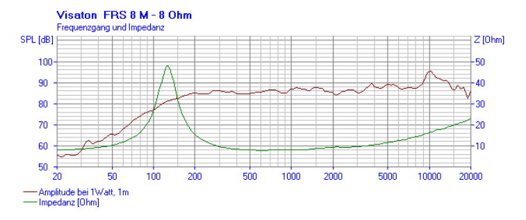

1. 2x FRS ist 5 db lauter....über das ganze Band. warum 5 ???
2. F.gang ist um ca. 10dB ansteigend...wenn Visaton nicht lügt, ist er aber fast linear: (bzw ca. 4 dB ansteigend, auf Achse, auf 30° linear )
mach mal einfach mit winisd ...TS parameter in 0.25 L .
#66
WinISD macht nur bis 500Hz.
5dB kommt m.E. von
3db durch 2 Chassis, Membranflächenverdopplung
3dB weil 2 Chassis parallel, somit 4R statt 8R
Wenn du genau himsiehst, sind es auch 6 auf den Plots.
Das unten herum soviel fehlt liegt wohl an Xmax, nicht?
(Den F-Gang den ich hier habe, ist gemessen von Visaton speziell für BoxSim, was auch von Visaton ist. Das bilden die reinen TSP nicht ab)
#67
...oder boxsim. egal...+ bis 500hz reicht  evtl ja.  es geht mir um die entstehende Resonanz...ein Buckel, bei 400Hz etwa.
die 3db durch "Membranflächenverdopplung" zweifle ich mal an....das kann unten rum sein, aber bei > 4 Khz hat sich das, weil die Membran dann sowieso vollen Strahlungswiderstand hat . realistisch müsste also eine gewisse "+ dB" Kurve rauskommen, die zu hohen Frequenzen hin auf die "+ 3 dB" durch doppelte Leistung geht, aber da üblicherweise ja konstante Eingangsleistung vorausgesetzt wird, sprich bei 8 Ohm : 1 W , genauso bei 4 Ohm, müsste es identisch werden, bei hoher Frequenz.
das ist natürlich anders, wenn maximaler Hub + maximale Leistung berechnet wird....da wird es komplizierter. (und vmtl noch "falscher" )  Rolleyes
 wenn der f-gang "für Boxsim" ganz anders aussieht, als der im DB ...komisch, sag ich nur.  Rolleyes

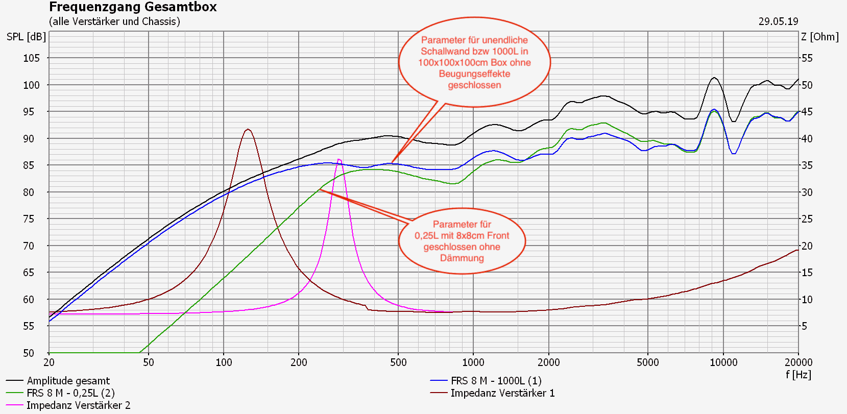

#68
So der Herr, wenn man das Chassis in eine "unendliche Schallwand" dengelt bekommst du (ungefähr) deinen F-Gang.  Wink
#69

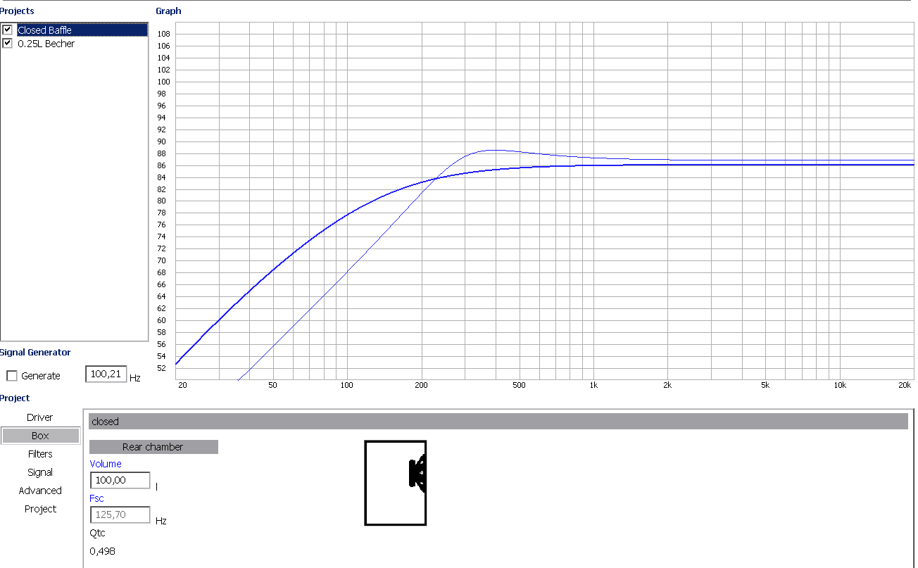

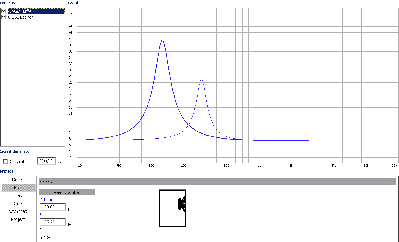

Hier die Plots in WinISD nur aus FSR8M TSP-Parametern - kommt doch hin mit den Werten..
Auch dein 400Hz Buckel bei 0.25L ist dabei.
#70
genau. perfekt - ein 3dB Buckel bei 300 Hz ....kann uns egal sein, das Ding wird akzeptabel klingen, wenn wir zb bei 600..700 Hz trennen.
Dann sollte sich auch noch ein gewisser Stereo-Effekt ergeben.  Tongue
Das war der Sinn der Frage...nicht, dass sich durch die kleine Kammer ein grausiger Peak entwickelt -- dann müsste die Kammer grösser sein.
scheint so zu passen.
den realen F.gang kann man nur am realen Objekt sehen...bzw messen.

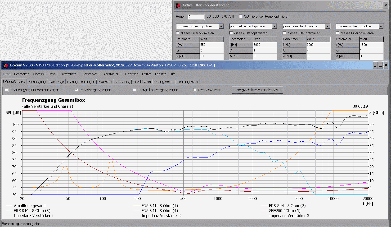

#71
Bestens. Heart
Mit 115dB aufm Rad kann ich leben, bin ja nur 1m entfernt. lachend
Hmm, Mittelhochton muss wohl verpolt angeschlossen werden, sonst gibts so ein Loch bei der Übernahmefrequenz.
#72
..verpolt ist bei etwa 12dB/Okt Trennung meist (!) angesagt - aber nicht immer, muss man real sehen / messen.
 wie lange du bei > 110dB überlebst...ist die wirkliche Frage. Ist wie 1m neben nem Presslufthammer.. Big Grin
etwas gewöhnungbedürftig, sag ich mal.
#73
Naja nu, bischen EQ noch und so ists dann, Trennung bei 1100Hz aktuell:
Ein weiteres Band geht für den Subsonic drauf, hab nur 5 Bänder.
#74
sieht nicht schlecht aus, tendenziell etwas "hell" im Klang, aber bei einer kleinen Kiste im Freien ist ja auch eher kein "dunkler" basslastiger Klang zu erwarten . Tongue
#75
Ajo, unten kann man ein bisschen "Boost" drauf geben, der Wirkungsgrad ab 200Hz ist ja "ordentlich". Big Grin
Klassischer "In die Fresse"-Sound.  lachend

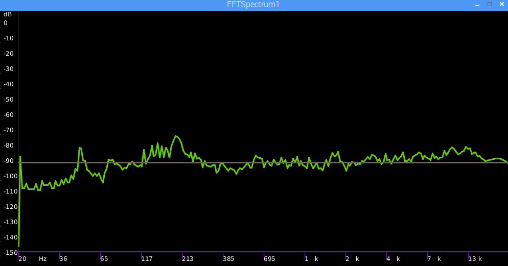

#80

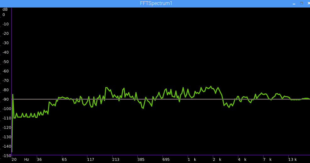

hier noch ein Beispiel zur Energie-verteilung in "Musik" : (...RedHotChilliPeppers song) Spektrum ist so gerechnet, dass ein Abfall von -6dB/Okt einen linearen Plot ergibt;
+ Lynyrd Skynyrd - Simple Man - Live
wie man sieht: maximale Energie so bei 100....250Hz, (+ Brumm bei 50Hz vom mic  Rolleyes ) , ansonsten fast genau -6dB/Okt Energie.
empfinden wir anscheinend als "ausgewogen" ...
